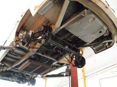

meiner hat nur einen direkt unten am Fahrzeugboden, hier am Bild gut zu sehen. Das Ganze ist eine Anlage der 2. Generation von DPD, die Anlagen der ersten Generation hatten zwei davon.
Weitere Info gibt´s (wie immer :gut: ) auf Rolf-Stephans Seite unter http://www.vw-t2-bulli.de/index.php?de-airconditioner
Gruss
Marcus

Hier ein Bild meiner Anlage . Trocknerpatrone ist noch am Bulli verbaut.

auf den ersten Blick genauso wie meine, wichtig Kontrolle der beiden Ventilatoren, bei mir wollte einer nicht mehr so richtig und brauchte ein wenig Überredung :wink:
Gruss
Marcus
