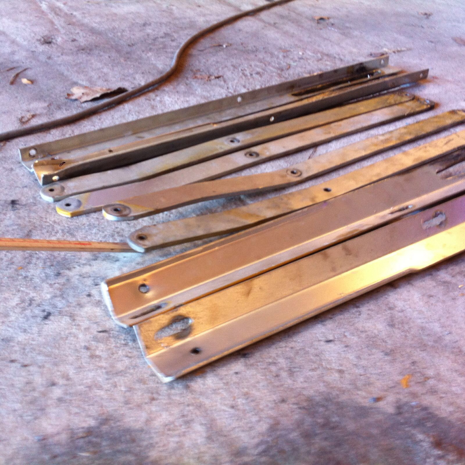

Ich schieb das hier auch nochmal nach oben: bei meinem 76er Dach sind die Scharniere stark vergewaltigt worden, alles verbogen und ausgeschlagen.
Kann mir jemand sagen, ob die beiden Streben auf dem Bild (Meterstab) so gebogen gehören, oder ob diese eigentlich flach (Bodeneben) wie alle anderen auch sein sollten?
Danke und Gruß, Niko

Nach dem Verschieben aus dem OpenForum ist der Beitrag untergetaucht. Deshalb hier nochmal.
Danke und Gruss,
Niko

Moin Niko!
Ich habe meine Scharniere letztes Jahr überholt, da sie genau so schrecklich aussahen.
Die Form der Streben ergibt sich doch beim Zusammensetzen des Scharniers.
Die Streben müssen so geformt sein, dass die Scharniere einwandfrei gerade sind und beim öffnen und schließen nichts verkantet.
Ob meine jetzt gerade oder gebogen waren, weiß ich leider nicht mehr.
Crispy
Übrigens ist er seit der Überholung eine Wohltat das Dach zu öffnen! Habe im gleichen Zuge noch den vorderen Mechanismus mit gemacht!
Das hat richtig was gebracht!
