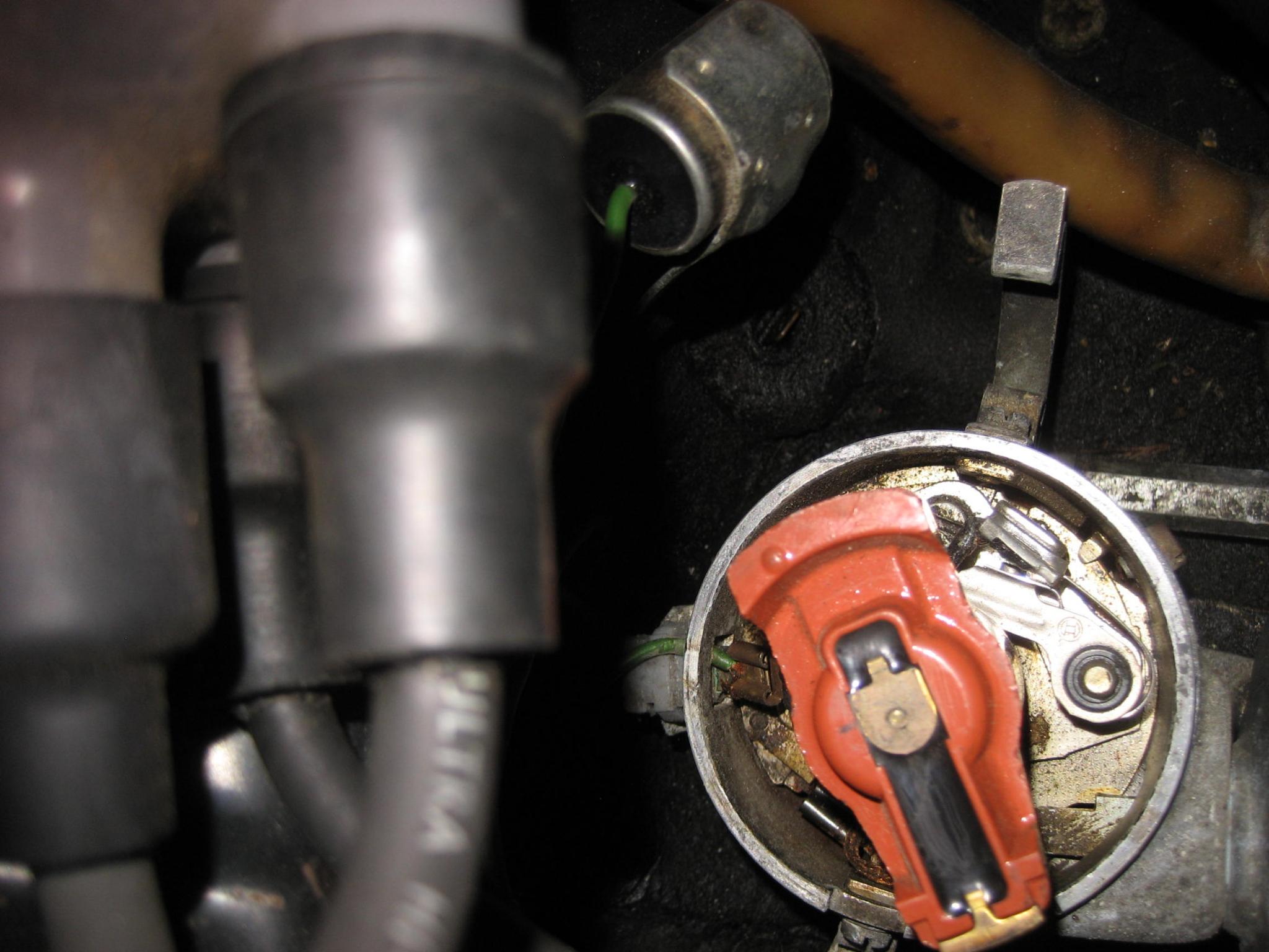

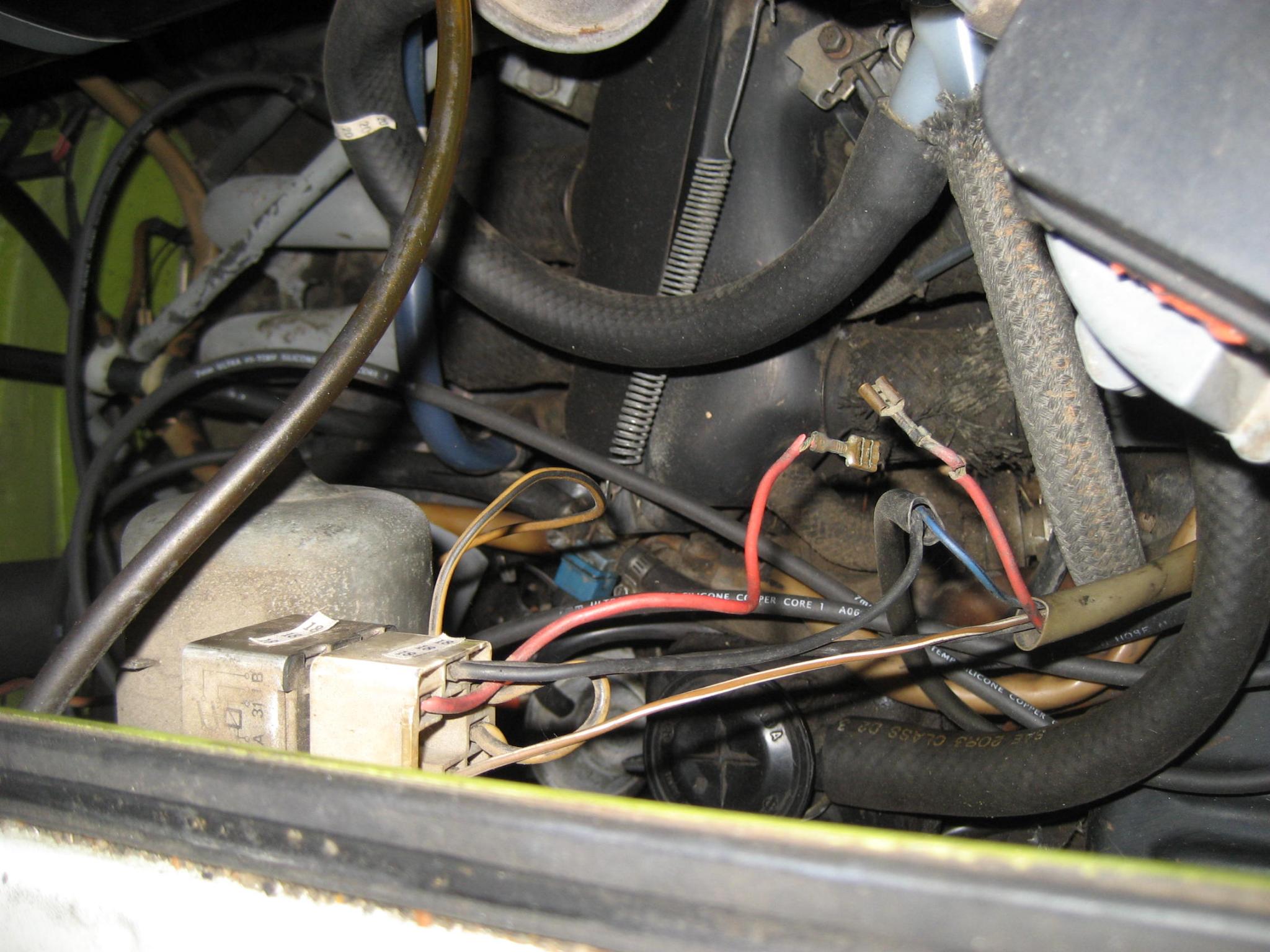

jetzt schreibe ich den Text zum dritten Mal, weil mir beim Versuch des Hochladens von mehreren Fotos der Text jedes Mal abhanden kommt. Somit jetzt erst der Text in Kurzfassung und dann die Fotos! Wenn ich hinter dem Bus stehe, dann ist mir Minus der Zündspule näher als Pluspol. Das grüne Kabel hängt also an Minus! Ich habe jetzt mal die Verteilerkappe abgenommen. Von neun Uhr geht in den Verteiler ein grünes Kabel (nicht unseres von der Zündspule!). An diesem Kabel hängt außer halb des Verteilers etwas, das für mich wie ein Kondensator aussieht oder ist es evtl. der Endstörer!? Unser Kabel von der Zündspule geht ebenfalls auch in den Verteiler (war da aber ursprünglich nicht, das sieht man) und umwickelt das originale Kabel mit dem Kondensator oder was auch immer das ist. Da dieses Teil einfach nur im Motorraum hinter dem Verteiler herumbaumelt, könnte es ja sein, dass jemand versucht hat diesem so Masse zu geben!? Siehe Dir doch einfach mal die Fotos an! Des weiteren habe ich noch zwei weiterer rote Kabel gefunden die im Motorraum lustig herumbaumeln, die meiner Meinung nach gerne Anschluss finden würden!? :D Diese zwei Kabel sieht man von oben bzw. wenn man den oberen Motordeckel öffnet!

Foto 1. Innenansicht Verteiler

Foto 2. grünes Kabel von Minus/Zündspule, umwickelt Original-Kabel mit Kondesator?

Foto 3. zwei weitere rote Kabel ohne Anschluss

Hallo,muss das gedrehte grüne Kabel nicht auf minus an der Zündspule? Steckt doch jetzt bei +Klemme15 oder sehe ich das falsch?

stefank hat geschrieben:Von neun Uhr geht in den Verteiler ein grünes Kabel (nicht unseres von der Zündspule!). An diesem Kabel hängt außer halb des Verteilers etwas, das für mich wie ein Kondensator aussieht oder ist es evtl. der Endstörer!? Unser Kabel von der Zündspule geht ebenfalls auch in den Verteiler (war da aber ursprünglich nicht, das sieht man) und umwickelt das originale Kabel mit dem Kondensator oder was auch immer das ist. Da dieses Teil einfach nur im Motorraum hinter dem Verteiler herumbaumelt, könnte es ja sein, dass jemand versucht hat diesem so Masse zu geben!?
Hi Stefan,
das ist in der Tat ein Kondensator der gehört an den Verteiler.
Und wenn der nicht am Verteiler fest geschraubt ist, dann fehlt auch eventuell die Befestigungsschraube.
Das wäre nicht gut, wenn ich das richtig in erinnerung habe muss die Schraube rein gesetzt werden, da sonst die Grundplatte im Verteiler auf der der Unterbrecherkontakt sitzt nicht fest ist. Dann kann man den Zündzeitpunkt nicht richtig einstellen.
Aber so wie ich das auf Bild zwei sehe ist da wohl der Kontakt abgebrochen und jemand hat versucht das Kabel so dran zu tüddeln.
Das geht so nicht! Du brauchst auf jeden Fall einen neuen Kondensator. Bestellnummer: 311905295 C
Z.B. hier: http://www.bus-ok.de/T2-Kondensator-870 ... 11905295-C
Und bestell gleich einen neuen Unterbrecherkontakt mit. (Für den Fall, das deiner defekt ist.)
Zu Foto drei: Da fehlt vermutlich die Sicherung für den Lüftermotor von der Heizung.
Da rote Kabel in der Regel zu Klemme 30 (Dauerplus) gehören ist das sehr gefährlich wenn die offen rum hängen.

das grüne Kabel steckt auf Minus! Evtl. sollte ich die Zündspule in der Halterung mal drehen, denn es scheint so als wenn Plus zum Heck des Wagen zeigen sollte und Minus zur Front. Dem ist aber im Moment nicht so!

Nun zum Kondensator: Jetzt kann ich nicht erkennen, wie die Kontaktdurchführung in den Verteiler aussieht. Falls rechteckig, sollte soetwas passen:
https://www.tk-carparts.de/article/2087 ... hrung.html
Ich meine erkannt zu haben, dass der von Thomas empfohlene (Bus-ok) die runde Durchführung besitzt. Achte bitte darauf den richtigen zu erwischen, bei tk-carparts gibt's beide Ausführungen.
Im Übrigen muss der Kondensator an Masse festgeschraubt sein. Das ist der Funkenlöschkondensator, ohne dem kann keine Hochspannung entstehen, muss also intakt sein und sich an Masse befinden.

Nicht abgesichert bedeutet, wenn Du einen Kurzschluss an Klemme 15 verursachst, dass da eben keine Sicherung kommt sondern das Kabel durchbrennt.
Tanjas&Thomas_T2b hat geschrieben:Zu Foto drei: Da fehlt vermutlich die Sicherung für den Lüftermotor von der Heizung.
Ja, sehe ich auch so. Es sollte eine sogenannte fliegende Sicherung dazwischen sein mit einem Wert von 16 A wenn ich das richtig in Erinnerung habe.
