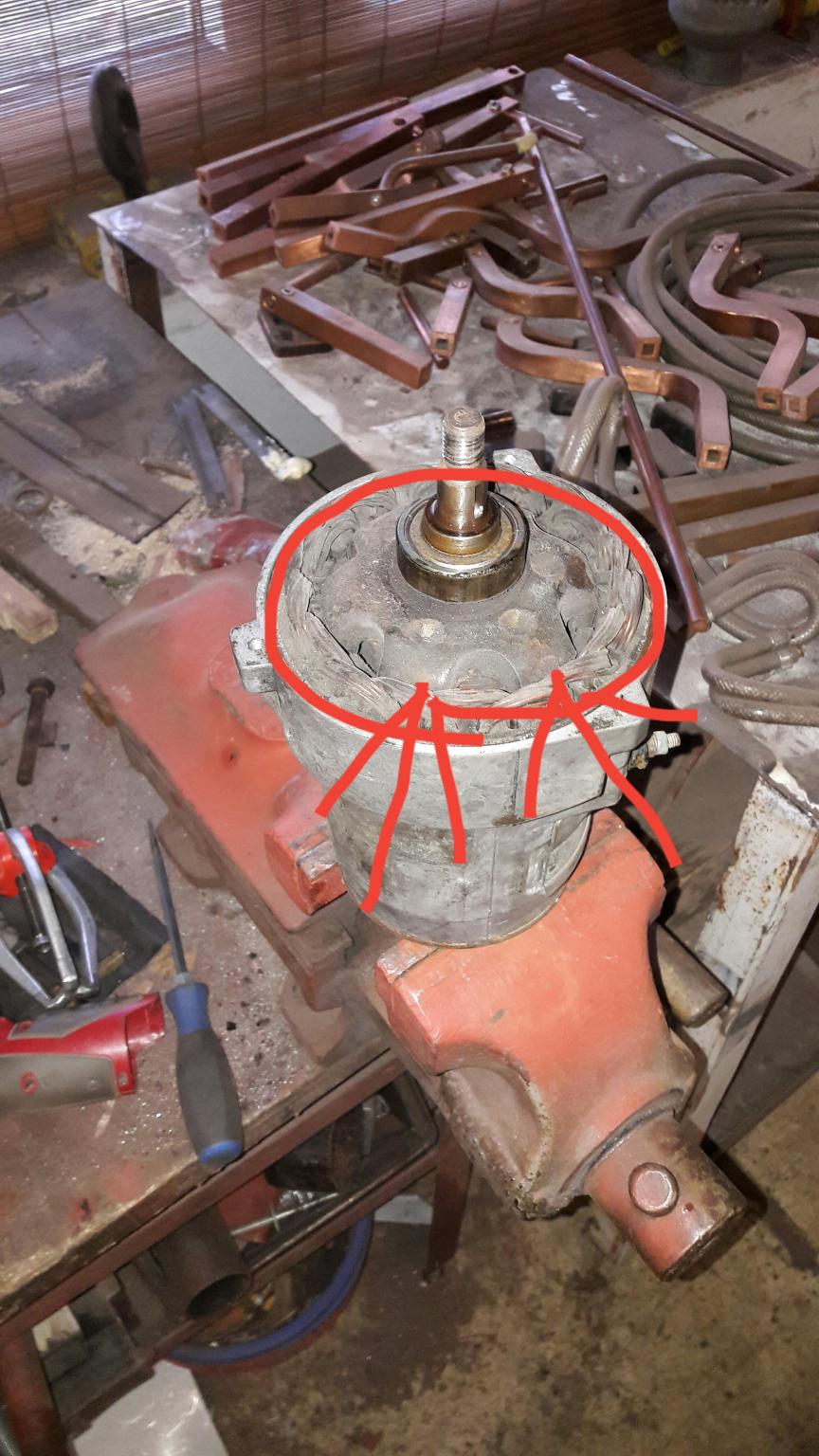

Wie bekomme ich denn die Schleifringe herunter. Sieht so aus, als wären die mit der Welle verklebt bzw wäre das eine Baugruppe mit dem auf dem Bild umkreisten Teil..
Ps. Die lima ist schon komplett zerlegt. Hab nur kein aktuelles Bild von ihr, also nicht wundern.

Hallo Marcus,
die Antwort steht im Netz: http://www.audi-80-scene.de/forum/index ... tID=381201
... ein zerstörungsfreies Herunternehmen geht wohl nicht.
... warten wir noch andere Erfahrungen ab. :thumb:

Nachtrag: Hier die Anleitung vom limashop:
http://www.lichtmaschine-reparieren.de/ ... rieren.pdf

Die Variante vom Lima-Shop klingt einfacher :D
Danke für die Links :gut:
Hat evtl jeman die Schleifringe anderweitig runter bekommen?
