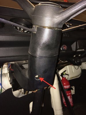

Die beiden Schrauben von unten wo das Plastik mit dem Gussteil verschraubt sind ist raus.
Das Lenkrad Schloss kann eingehakt sein. Hatte ja keinen Schlüssel und Ich denke das es aufgebrochen wurde. Ich konnte das Lenkrad drehen. An dem Zündschloss ist ja selber auch was abgebrochen.

Hallo Micky,
Da sitzt die sogenannte "Abreißschraube". Wenn die noch original ist, wirst du die wie von Norbert beschrieben bearbeiten müssen, um die zu lösen.

Ah jetzt ja. Diebstahl noch drin. Werde sie mal versuchen mit einem Linksausdreher versuchen rauszubekommen.
Habe vor lauter Bäumen den Wald nicht gesehen.
Danke !!!!

Ja, in Deinem Bild ist die Abreißschraube noch drin - die muss erst raus.
Der Kopf wurde beim Anziehen abgerissen - deshalb der Name und deshalb musst Du Dir was einfallen lassen um sie rauszubekommen.
Ich habe einfach einen etwa passenden Schrauberdreher reingehämmert und dann rausgedreht...

Werde es morgen mal versuchen. Soll ich vorsorglich nich etwas austauschen. Schlüssel wird angepasst. Das obere Lager wird erneuert. Hardyscheibe wird erneuert.
Muss man die Abreisschraube gegen eine neue tauschen?
Lenkgetriebe kann man ja nicht selber bzw nur spezielle Firmen können das überholen . Habe meinen Bus ja nie gefahren. Kann dazu nichts sagen.
Oder soll man es einfach so lassen .?

Wenn Du die Hardyscheibe ab hast, kannst Du am Lenkgetriebe von oben auch die Kappe sehen,
in der Du frisches Getriebefließfett einfüllen kannst.
Abreisschraube kannst Du passend ersetzen oder einfach eine normale Schraube verbauen.
Das Teil hält so oder so keinen auf.

Ob Ihr es glaubt oder nicht. Habe es ausgebaut bekommen. Hatte die Schraube übersehen. Bin ja nicht noch nicht so fit das ich mich frei bewegen kann.
Danke für Eure Unterstützung.
Allerdings hat das schloss Risse. Ob ich das Gussteil weiter verwenden kann.
