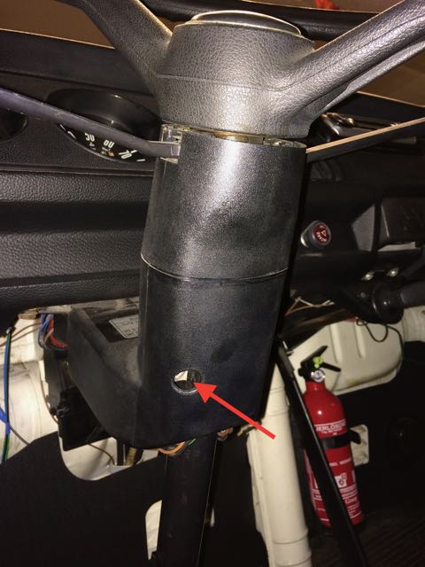

Die beiden Schrauben von unten wo das Plastik mit dem Gussteil verschraubt sind ist raus.
Das Lenkrad Schloss kann eingehakt sein. Hatte ja keinen Schlüssel und Ich denke das es aufgebrochen wurde. Ich konnte das Lenkrad drehen. An dem Zündschloss ist ja selber auch was abgebrochen.

Hallo Micky,
Da sitzt die sogenannte "Abreißschraube". Wenn die noch original ist, wirst du die wie von Norbert beschrieben bearbeiten müssen, um die zu lösen.
Gruß .......

Ah jetzt ja. Diebstahl noch drin. Werde sie mal versuchen mit einem Linksausdreher versuchen rauszubekommen.
Habe vor lauter Bäumen den Wald nicht gesehen.
Danke !!!!

Ja, in Deinem Bild ist die Abreißschraube noch drin - die muss erst raus.
Der Kopf wurde beim Anziehen abgerissen - deshalb der Name und deshalb musst Du Dir was einfallen lassen um sie rauszubekommen.
Ich habe einfach einen etwa passenden Schrauberdreher reingehämmert und dann rausgedreht...

Ob Ihr es glaubt oder nicht. Habe es ausgebaut bekommen. Hatte die Schraube übersehen. Bin ja nicht noch nicht so fit das ich mich frei bewegen kann.
Danke für Eure Unterstützung.
Allerdings hat das schloss Risse. Ob ich das Gussteil weiter verwenden kann.
