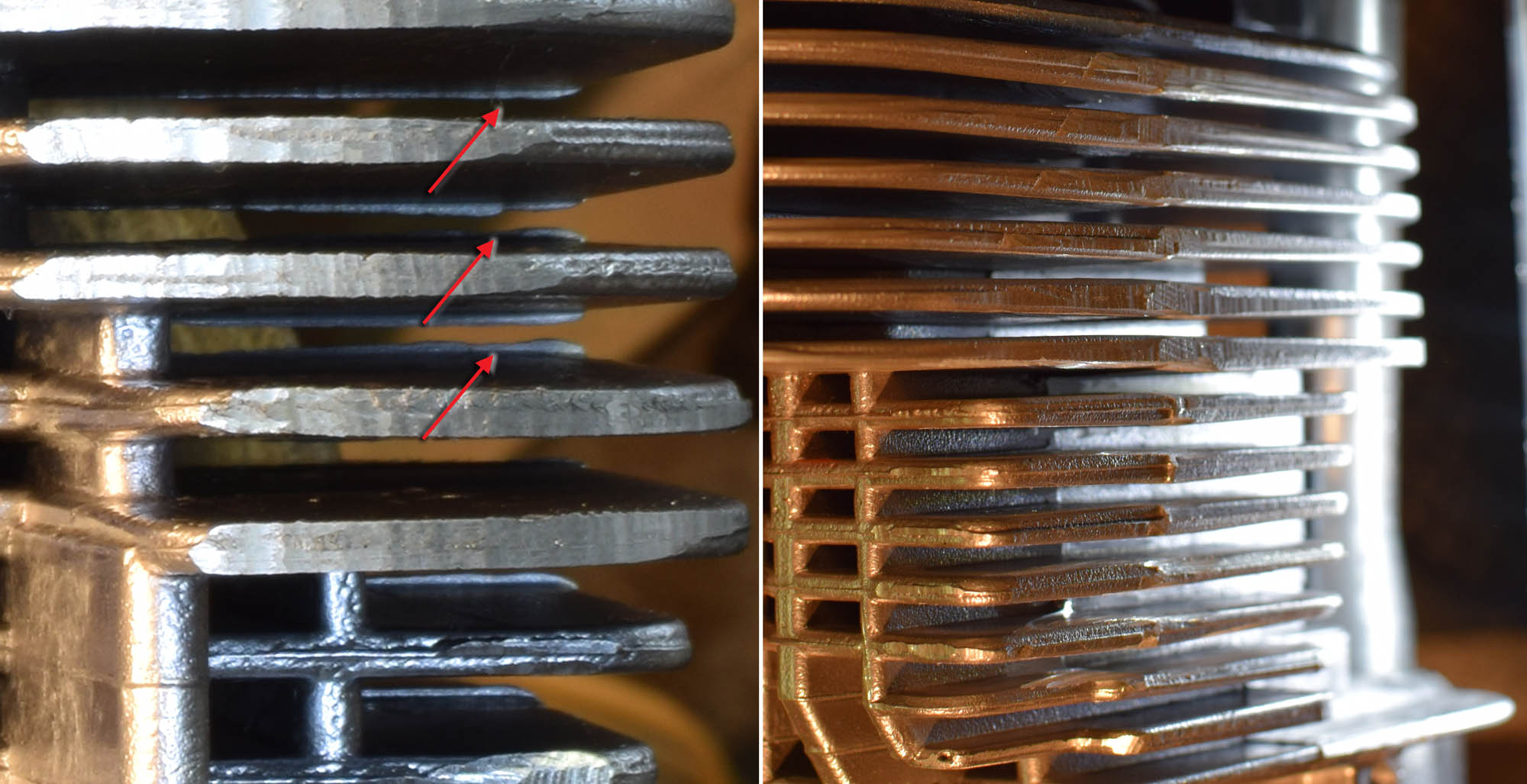

FeuerFritz hat geschrieben:habe ich gleich bearbeiten lassen
... auch unten../ aussen rum?!
Meine sahen so aus (Doppelklick):
Nicht nur dass die Rippen einiges dicker waren als die Originalen... die freien Querschnitte hatten dann nach der Behandlung mit der 1mm Flexscheibe teilweise 20-30% mehr Luft!
Und ich bin mir immer noch nicht sicher ob die dicken Koppe genug Luft zur Kühlung durchlassen :| .
Grüße und Erfolg
Hubertus

Sieht ähnlich aus, nur komme ich leider nicht dazu um Fotos zu machen.
