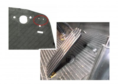

Avispa66 hat geschrieben:Frag mich aber auch wie das mit der Gummimatte (eine neue ist aus England gerade unterwegs) und dem Anschlag dann genau funktionieren soll
Die Matte ist (sollte jedenfalls) an der Stelle wo der Anschlag sitzt geschlitzt / ausgestanzt, somit stört sie nicht. :wink:
Siehe Beispiel (Allerdings LHD :( ).
http://www.justkampers.com/vw-t2-bay-wi ... -1972.html
Alles klar?

Super! Und sogar eines Rechtslenkers :gut:
Wo findest Du nur immer diese Fotos?
Dann ist beim Gaspedal der Abstand also doppelt abgesichert?
Das Gaspedal hat ja selbst auch ein Abstandhalter/-winkel und dann eben dieses Plastestück.
Aktuell sorgt bei meinem Bus nur ersteres für Abstand. Die beiden Gummistöpsel sind wohl nur zwecks Spritzwasserschutz reingepoppelt worden, da liegt das Gaspedal nicht auf.

... die Matte schon, das Bild nicht (eines der wenigen Selbstfotografierten :D )... habe ich heute Morgen mit dem Brötchenholen verknüft. :thumb:
Avispa66 hat geschrieben:Dann ist beim Gaspedal der Abstand also doppelt abgesichert?
... kann man so nicht sagen, die Beiden teilen sich quasi die Aufgabe.
Avispa66 hat geschrieben:Aktuell sorgt bei meinem Bus nur ersteres für Abstand.
Ja, das ist eben nicht ausreichend, vgl. bitte meinen Hinweis vom 12. Februar 2017, 00:19 auf das Buch "sowirdsgemacht".
Ab MJ '73 ist der Abstandshalter am Gaspedal verlängert worden und das Plastikteil geriet in Fortfall. :mrgreen:

Wie jetzt? Nun bin ich etwas irritiert.
Will das etwa heissen, dass der Abstandhalter des Gaspedals genau auf den Abstandhalter am Bodenblech (welcher bekanntlich bei mir fehlt) auf zu liegen hat?
D.h. bei meinem Bus aktuell das Gaspedal ca. 2cm zu weit durchgedrückt werdern kann? :shock:

Avispa66 hat geschrieben:Will das etwa heissen, dass der Abstandhalter des Gaspedals genau auf den Abstandhalter am Bodenblech (welcher bekanntlich bei mir fehlt) auf zu liegen hat?
...aber satt. :schlaumeier:
Avispa66 hat geschrieben:D.h. bei meinem Bus aktuell das Gaspedal ca. 2cm zu weit durchgedrückt werdern kann?

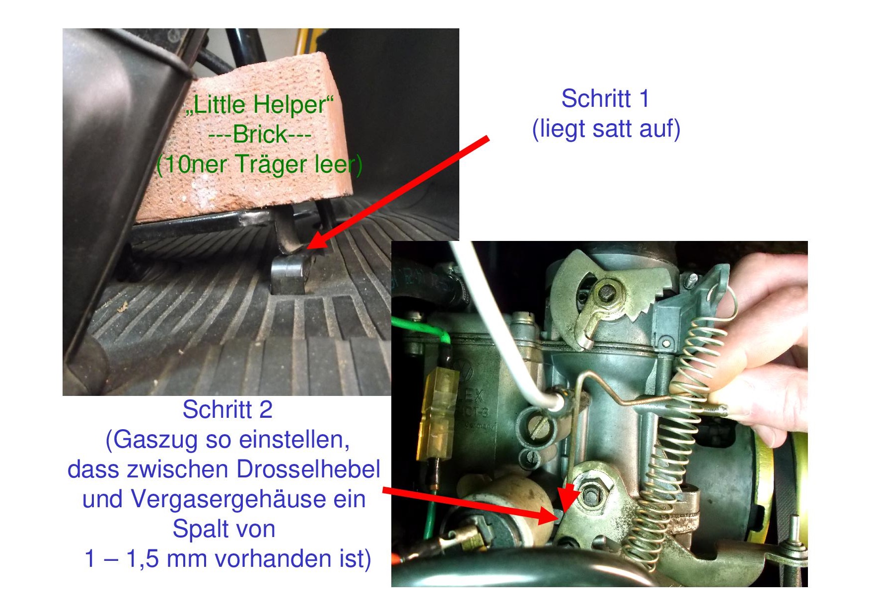

Ja mien Jung, sach ich doch, dass Du Dir nicht die Drosselklappenwelle ruinieren sollst. :motz:

Uhhhh, nicht gut :cry: Das Gaspedal wid den bestellten Anschlag nicht treffen.
Grund: Das Gaspedal-Scharnier wurde nach einer Blech-Einschweiss-Aktion etwas ungenau angebrutzelt und kommt über den Anschlag am Bodenblech hinaus...
Da muss ich mir was überlegen, denn der "another brick in the wall"-Test hat gezeigt, dass der Gaszug rsp. der Drosselklappenhebel am Vergaser anschlägt, also nix Spiel :motz:
Ist vermutlich schon viele Jahren/Km so, will ich aber nicht so belassen.
