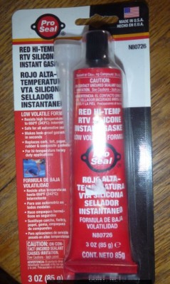

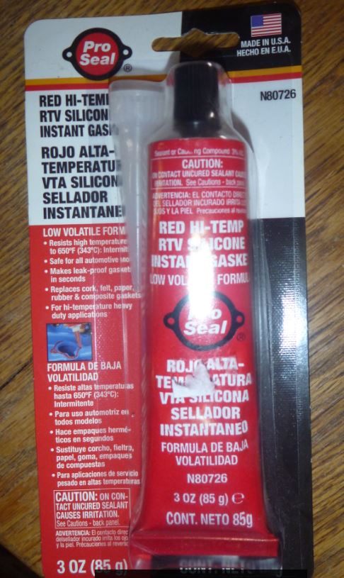

Ich glaube ich habe alles was es braucht um ihn auf zu machen und zum abdichten habe ich das Zeugs auf dem Bild, ob das was taugt weiss ich halt nicht.
Einen kompletten Dichtsatz habe ich auch noch, respektive die restlichen Bestandteile die wir nicht letztes Mal schon gebraucht haben.
