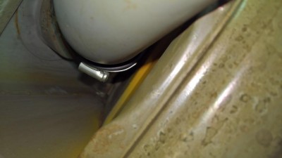

Ich übernehme mal dieses Topic, da ich ein ähnliches Problem habe.
Wenn ich den Bus volltanke riecht es die ersten ~20 Kilometer nach Sprit. Danach ist der Geruch weg. Ich habe ebenfalls die Verbindung Zwischen Tankstutzen und Tank in Verdacht. (Die Lösung einfach nicht mehr volltanken, finde ich nicht gut genug)
Habe jetzt mal den Luftfilter ausgebaut und durch die Seitenklappe geschaut und folgendes entdeckt:
Der Schlauch auf Bild 1 zwischen Tank und den Einfüllrohr sieht für mein ungeschultes Auge etwas porös aus. Sollte wohl gewechselt werden oder?
Die andere Seite sieht soweit ich das beurteilen kann noch relativ gut aus. Der Schlauch direkt an der Einfüllöffnung fühlt sich noch wie richtiger Gummi an.

Re: T2 stinkt nach Sprit
nein - das Winkelstück zum Tankdeckel, das auf Deinen beiden unteren Bildern andeutungsweise zu sehen ist , ist immer mit auszuwechseln.
Das ist eine Art 90Grad-Bogen der ebenfalls versrödet ist und auf der Aussenkurve oben einreißt ohne daß man das sieht/merkt. Hier jedoch kommt auch meistens der Kraftststoff-Geruch - über Umwege her. Man kann das auch fühlen - sogar sehen - wenn man mit dem Finger von aussen bei geöffnetem Tankdeckel zwischen Position 11.00 und 13.00Uhr in ca. 5cm Tiefe den Gummikrümmer wie beim Proktologen abtastet. Oder hineinleuchten - bitte mit einer kalten Lichtquelle
okay, das heißt wenn dann beide tauschen. Ich habe zwar keine Ahnung wie das ohne Motorausbau gehen soll, aber ich werde es mal versuchen. Habe mal die Ersatzteile geordert.
Das mit der Tankentlüftung werde ich auch mal checken. Danke.
Was mir heute auch auffiel ist, dass das Ende der Tankentlüftung nicht auf dem Luftfilter aufgesteckt war.
Könnte es das eventuell schon gewesen sein?
Wie jetzt? Auf dem letzten Bild aus Deinem zweiten Posting scheint der Schlauch doch noch auf dem Luftfilterkasten draufzustecken - sonst würde er nicht mehr so senkrecht nach oben verlaufen. Egal - wenn dieses im Bildvordergrund lose Schlauchende an die Metallhülse (d=5mm) des kleinen Gummiwinkels (oben an der Motorraumdecke) noch angeschlossen werden kann (meist abgerissen) und das andere aufgedickte Ende (d=10/12mm) am schwarzen Luftfilterkasten-Oberteil aufgesteckt ist - KANN es das gewesen sein. Verfolge mal zusätzlich den Verlauf der linken und rechten Entlüftungsverrohrung zu den Kühlkörpern in den Bereich der hinteren Karosserieecken mit den Lufteinlassschlitzen oben. Dort befinden sich ebenfalls je eine Gummimufffe. Die können beim Hantieren mit Batterie & Co. auch mal abgerutscht sein oder eben auch (seltener) versprödet sein.peter.ahmann@web.de hat geschrieben: ↑04.03.2017 11:07
Und hier auf dem Bild ist ein Loser schwarzer Schlauch zu sehen.
Wo gehört der den hin? Ist das normal, das er lose ist? Der Anfang steckt hinter dem Gebläse in dem schwarzen Kasten.
Habt Ihr eine Idee?
Die beiden anderen (d=ca. 60mm) Tankrohrverschlauchungen zum Tank hin und zum Tankstutzen sollte man bei einem bald 40 Jahre alten Fahrzeug in jedem Fall mal wechseln. Hast Du die Tankschottwand schon draussen oder hast Du die Bilder mit einem Endoskop gemacht? Das Hauptproblem ist die Schottwand rauszubekommen bei eingebautem Motor - geht aber mit viel Geduld und gelenkigen Armen. Baue die Vergaser aus. Dann geht es auf jeden Fall. Der linke stört beim Schottwandausbau, der rechte beim Schlauchwechsel.
