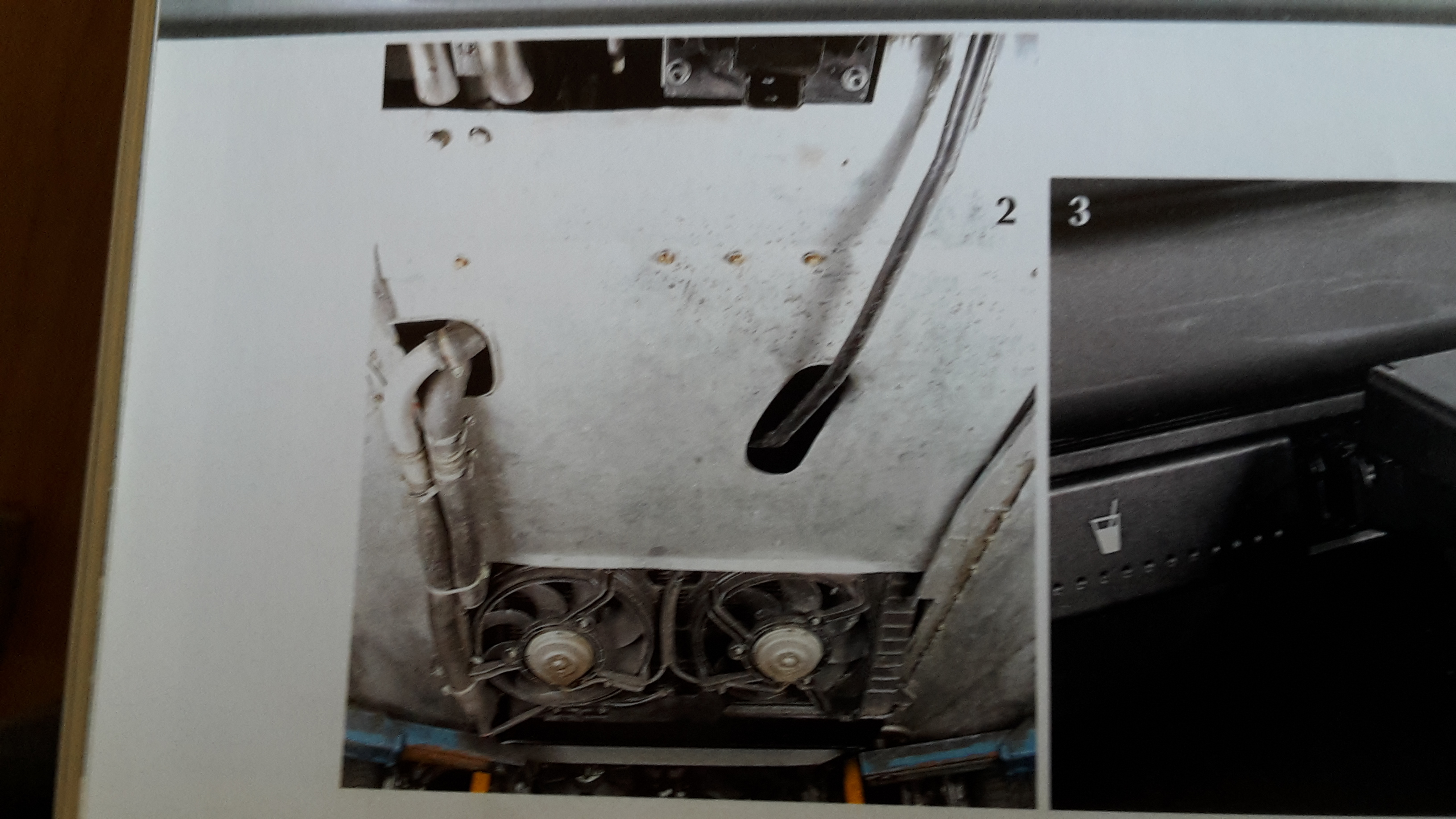

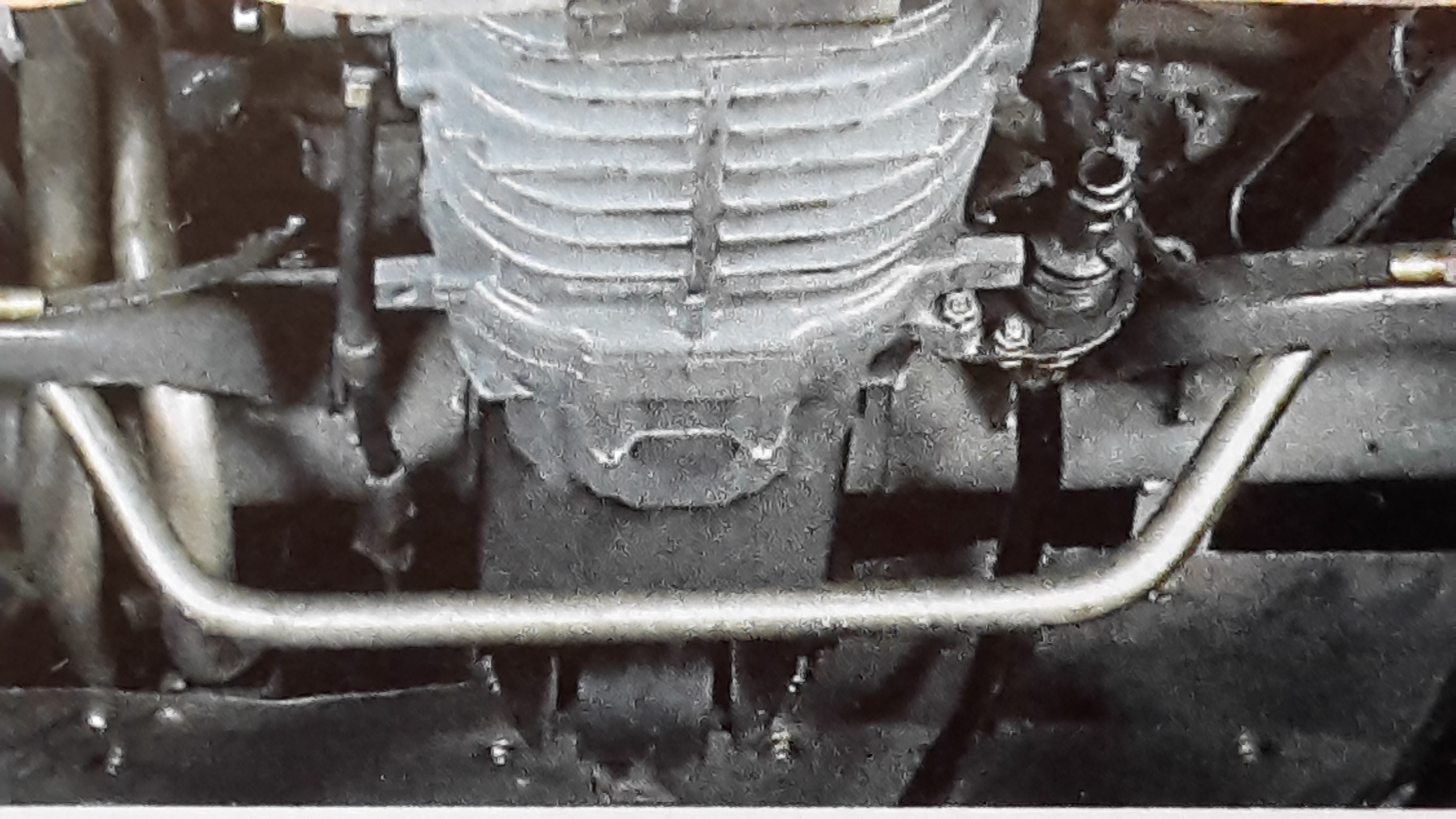

Bilder:
Der Motor sitzt wegen dem Getriebe 5cm weiter hinten, und die Schaltstange siegt auch interessant aus...
Ich glaub, ich würd eher ein CP Getriebe verlängern lassen...
