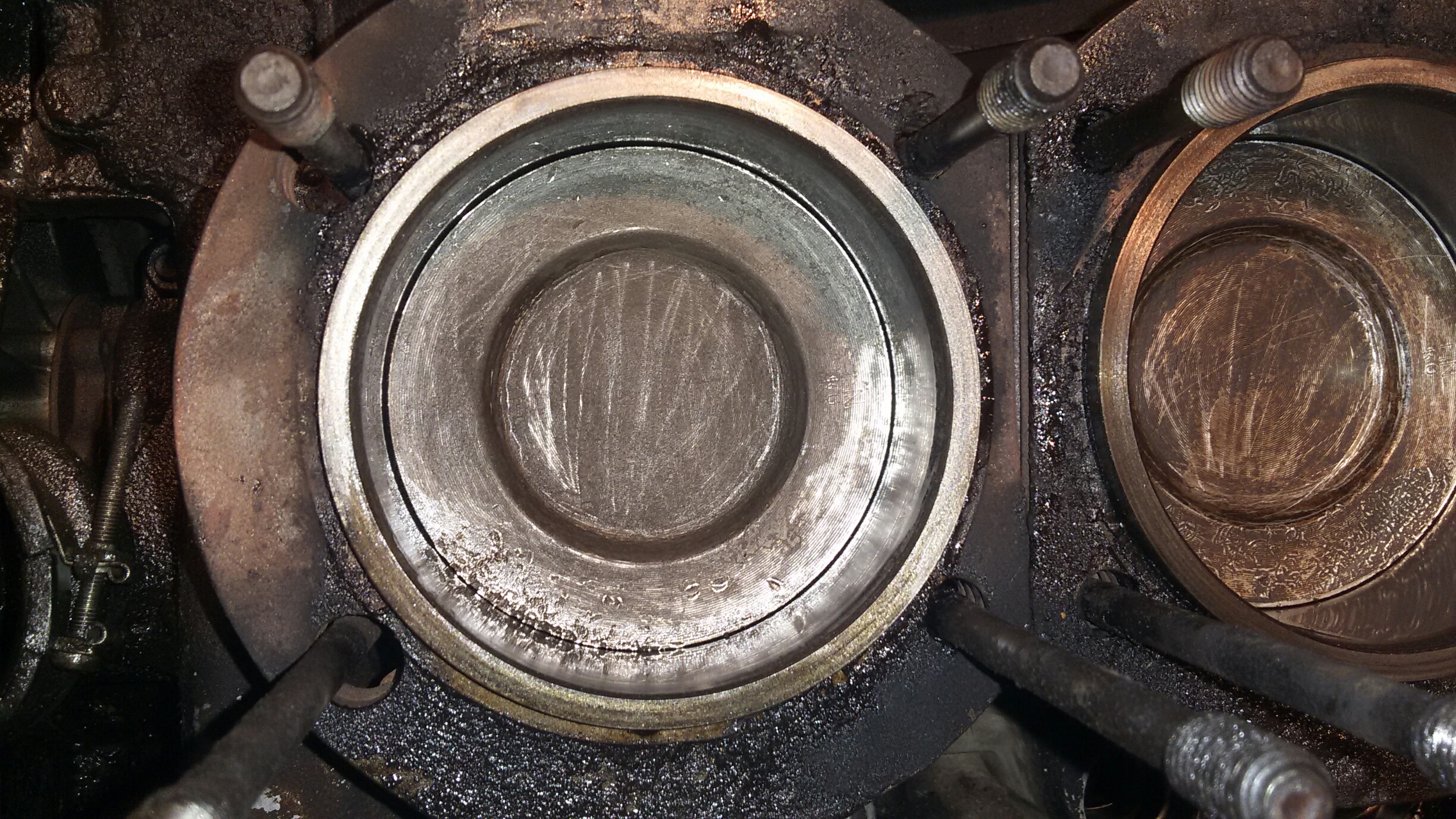

Es wurde ja nicht der Motor überholt, es wurden nur die Köpfe erneuert. Und ja, definitiv ist dabei mächtig gepfuscht und sonderbar schlecht gearbeitet worden
Egal, nachdem ich die Kolben leicht abgekratzt hab, hat sich folgendes unschönes Bild ergeben, Zyl.2 in groß und 1 rechts davon:
Nach kurzer Inaugenscheinnahme der Nockenwelle (dort wo man halt hinsieht) deute ich die sichtbaren Laufspuren noch nicht als Nuten oder Riefen und denke dass für diesen Sommer noch keine Probleme vorprogrammiert sind, aber die Motorrevision ist zumindest schon für den kommenden Winter angedacht. Damit bis dahin die restliche Hardware ordentlich funktioniert, kommen jetzt gleich neue Zylinder+Kolben+kompl. Zylinderköpfe+kompletter Motordichtsatz. Hierbei hab ich alles beim Eckstein Ulrich geordert, der hat imho vernünftige Preise und gute Ware. Hab auch gleich ins update Regal mit dezent mehr Hubraum und höherer Verdichtung gegriffen (96er Flachkolben), wenn schon denn schon.

Ich zitiere jetzt mal deinen Spruch:Jesus hat geschrieben: ↑01.06.2017 21:14 Nach kurzer Inaugenscheinnahme der Nockenwelle (dort wo man halt hinsieht) deute ich die sichtbaren Laufspuren noch nicht als Nuten oder Riefen und denke dass für diesen Sommer noch keine Probleme vorprogrammiert sind, aber die Motorrevision ist zumindest schon für den kommenden Winter angedacht. Damit bis dahin die restliche Hardware ordentlich funktioniert, kommen jetzt gleich neue Zylinder+Kolben+kompl. Zylinderköpfe+kompletter Motordichtsatz. Hierbei hab ich alles beim Eckstein Ulrich geordert, der hat imho vernünftige Preise und gute Ware. Hab auch gleich ins update Regal mit dezent mehr Hubraum und höherer Verdichtung gegriffen (96er Flachkolben), wenn schon denn schon.
Ich glaube tu tust dir keinen Gefallen mit der Methode.Manche machen es so, ich mach es anders!
Wenn du noch irgendwelche Späne im Block haben solltest, kannst du dir die neuen Kolben & Zylinder ruinieren.
Und die Auflageflächen der Zylinder sind bestimmt auch krumm.
Das wirkt sich nicht lebensverlängernd auf die neuen Zylinder aus.

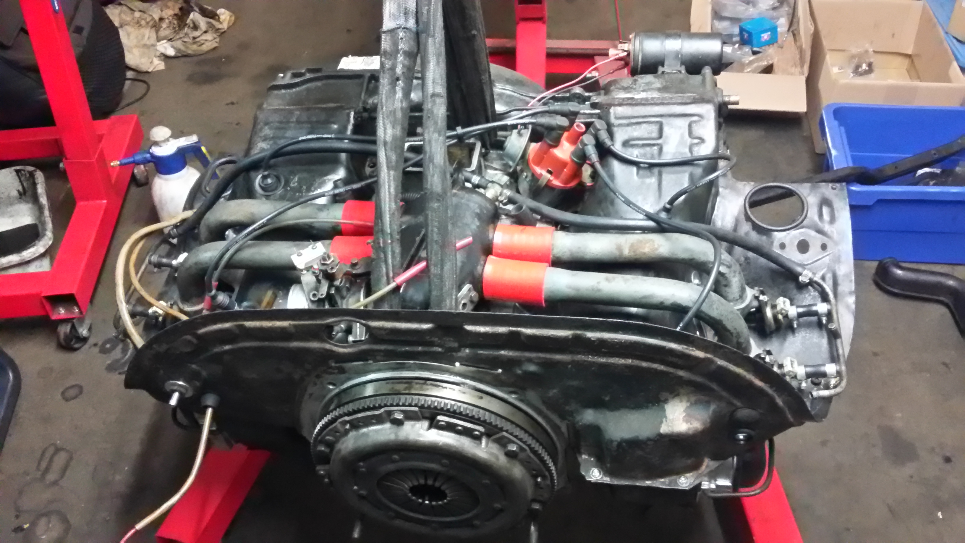

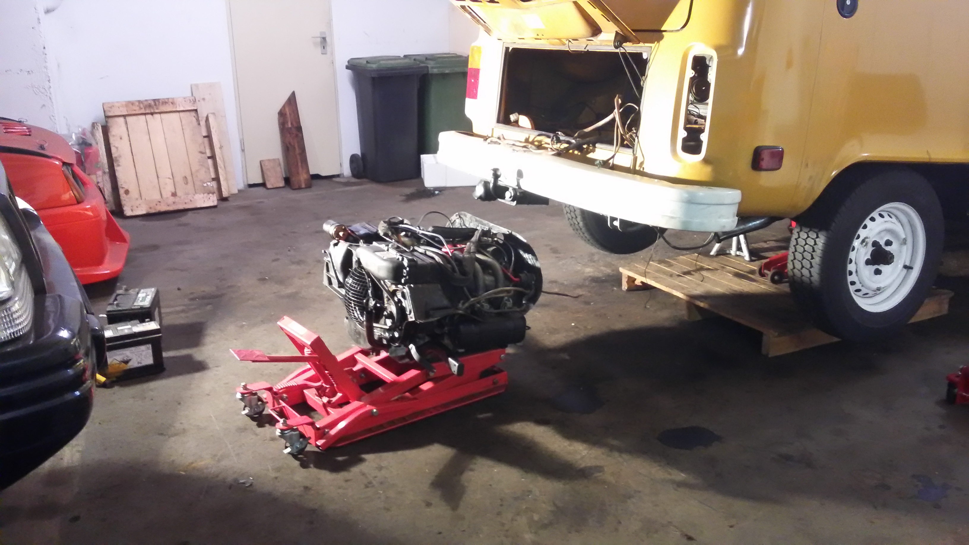

Nachdem der ausgebaute Motor gereinigt und bis auf den Block/Gehäuse zerlegt wurde, stattete ich dem Luftgekühlt-Spezialisten ganz in meiner Nähemit dem Gehäuse im Gepäck einen Besuch ab um dessen Meinung einzuholen. Natürlich meinte er, dass die Nockenwelle eher schon das zeitliche gesegnet hat und dadurch man gleich das Komplettprogramm samt Kurbelwelle machen sollte. Aber er meinte auch, dass man durchaus damit weiter fahren kann, solange man keine Weltreisen, Rennen oder ähnliches vor hat - man muss halt mit Leistungseinbußen rechnen, das ist klar, aber für Fahrten an die umliegenden Seen sei das doch egal. Und genau das wollte ich hören, und schon war ich wieder auf dem Weg nachhause.
Der Block wurde dann mit Bremsenreiniger ausgespült und Stück für Stück mit

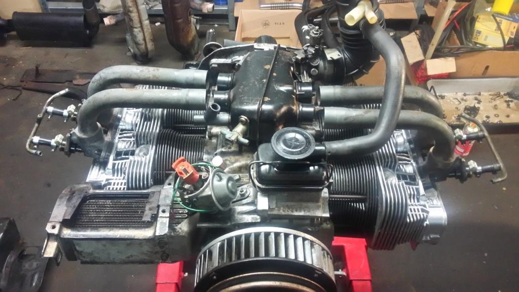

- neuen Kolben/Zylindern/Köpfen aufgebaut.
- sämtliche erreichbare Dichtungen erneuert
- Simmeringe Kurbelwelle hinten und vorne wurde auch gleich gemacht

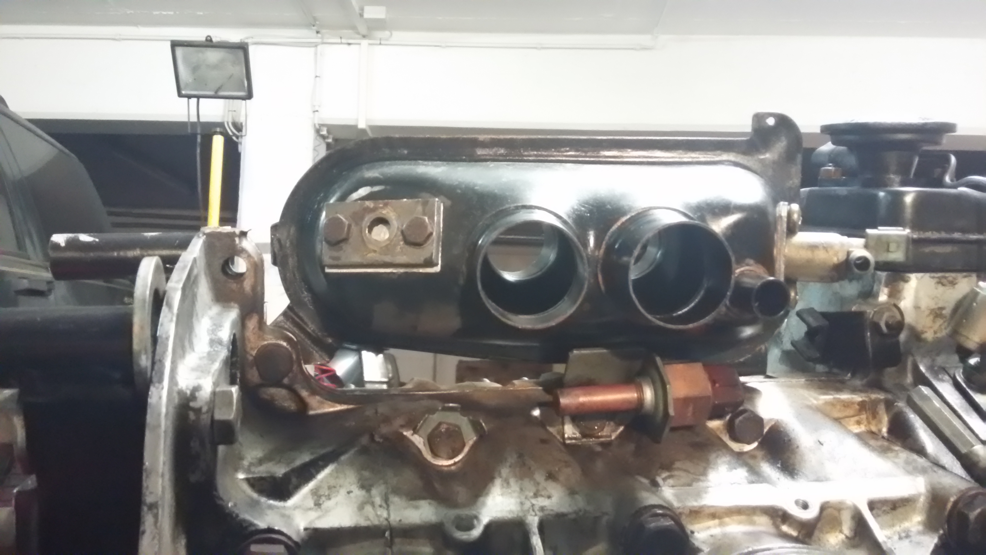

- Bei der Gelegenheit hab ich dann diesen AGR Anbau weggelassen und abgedichtet.
- Zusätzlich auch gleich die jetzt unsinnigen Röhrchen im Luftsammler eliminiert - stört ja bei der Luftansaugung
- alle Benzinleitungen erneuert, Filter erneuert, Pumpe überprüft
- Ignitor angeschafft und eingebaut
- ein vorher nichtvorhandenes Thermostat wieder montiert
- unzählige andere Sachen, die augenscheinlich defekt waren, erneuert
