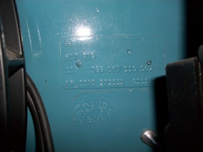

wie gesagt, den Bulli hat schon jemand bei M-Plate.com eingegeben, siehe oben
trompeterle
- T2-Kenner
- Beiträge: 23
- Registriert: 12.06.2017 07:00
Re: VW Westfalia T2a
Anbei die M-Plate.
Stimmt überein mit der Regisitrierung.
Der Preis wurde auf 19'000.- gesenkt.
Allerdings bleibt weiterhin unklar wie hoch die Qualität der Lackierung ist.
Fest steht das diese noch in Kanada gemacht wurde und das vor ca. 8 Jahren.
John macht einen sehr serösen Eindruck. Der Westy gerhört ihm allerdings erst seit 2 Jahren.
Was meint Ihr?

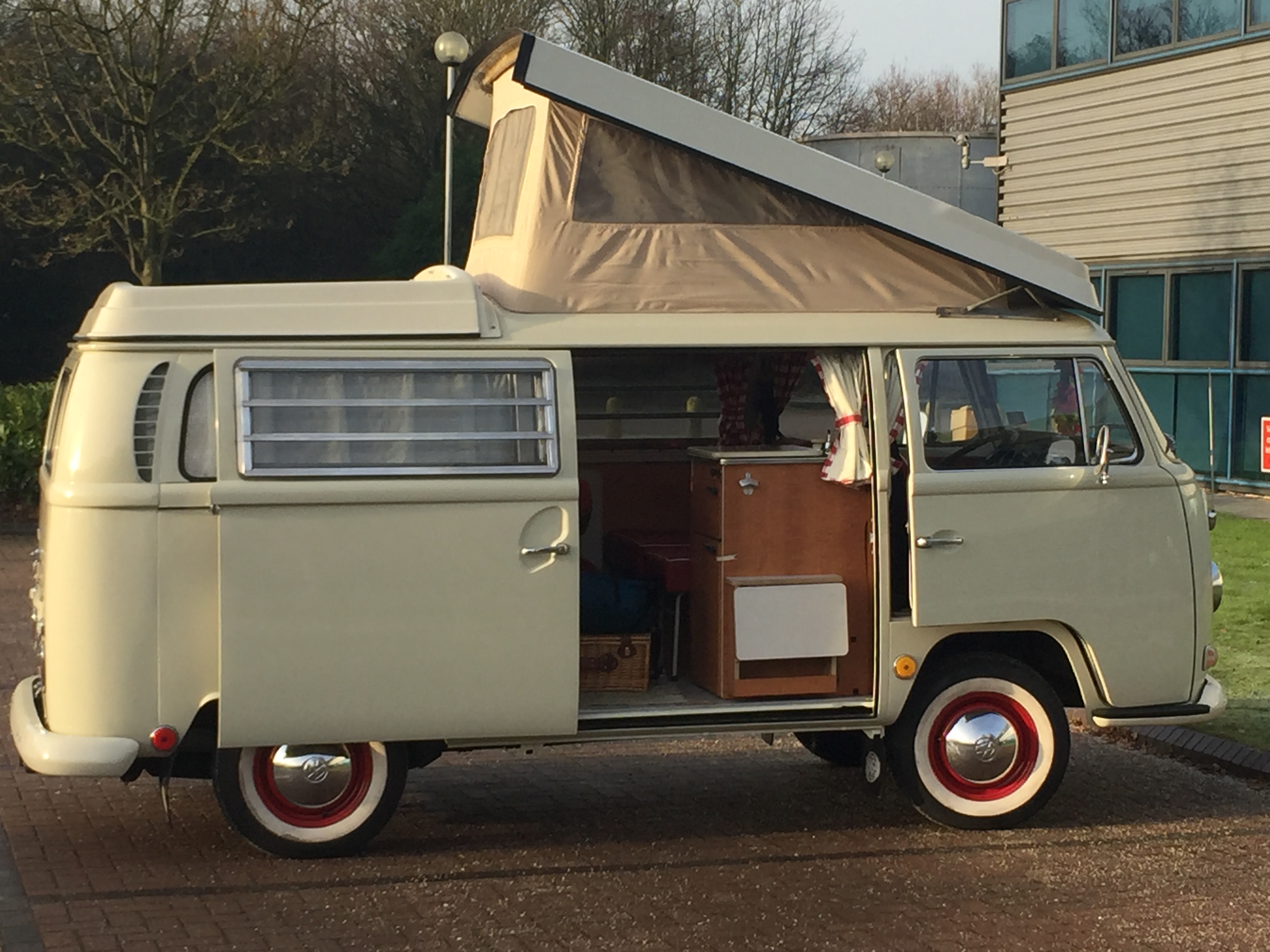

Das Hubdach hats aber irgendwie aufgebogen.
Ist wohl die günstigste Dichtung. Die sitz nicht.

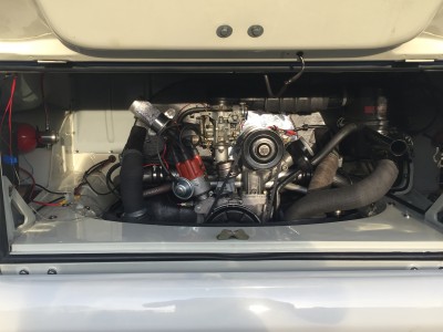

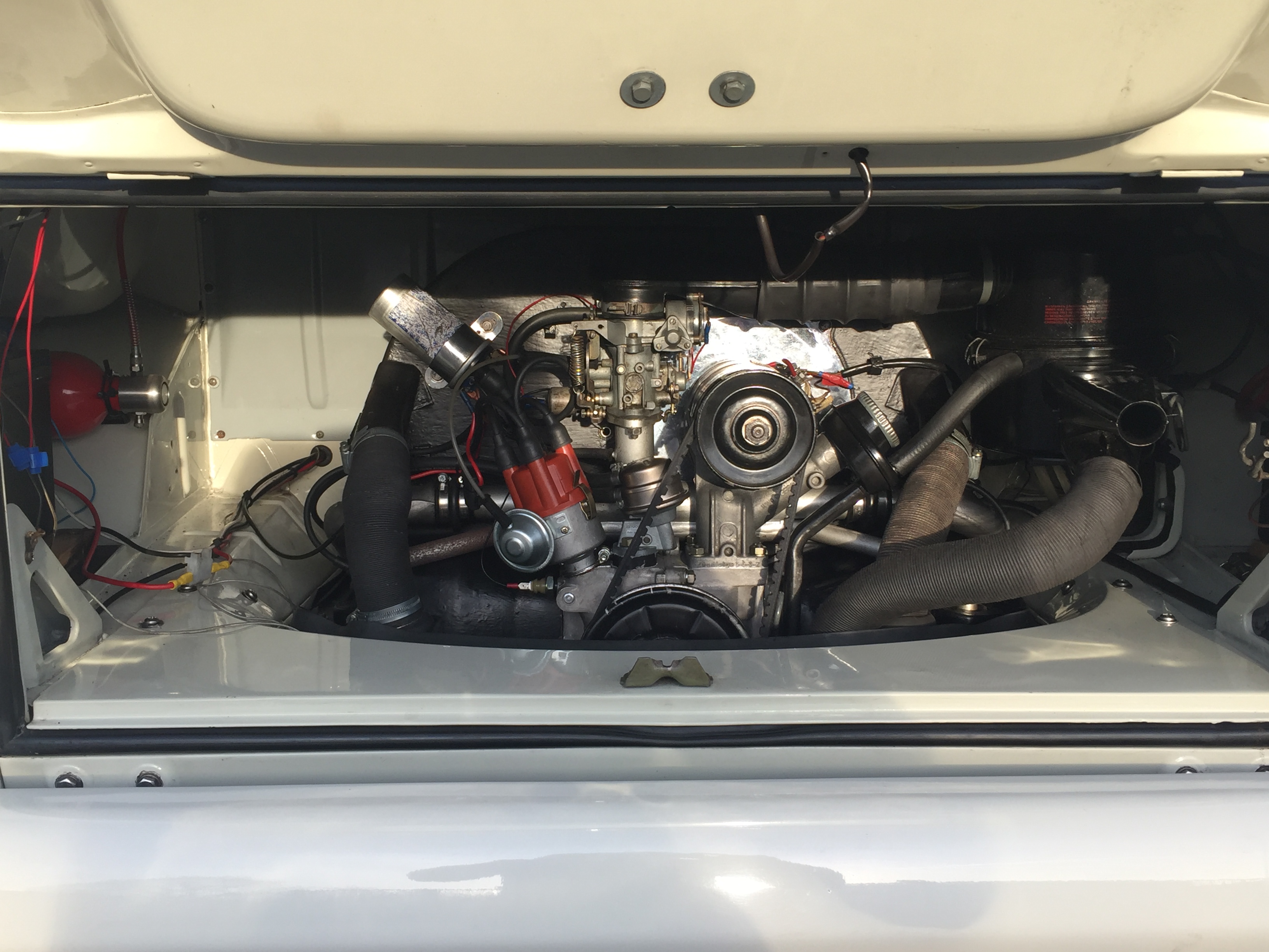

Hallo Zusammen,
habe in letzter Zeit weitere T2a gefunden und einer davon ist dieser hier.
T2a Westfalia 1969.
Es ist klar das einiges nicht original ist.
Was denkt Ihr.
Danke für eure Hilfe.
Grüsse
Peter
T2a Westfalia 1969.
Was denkt Ihr.
