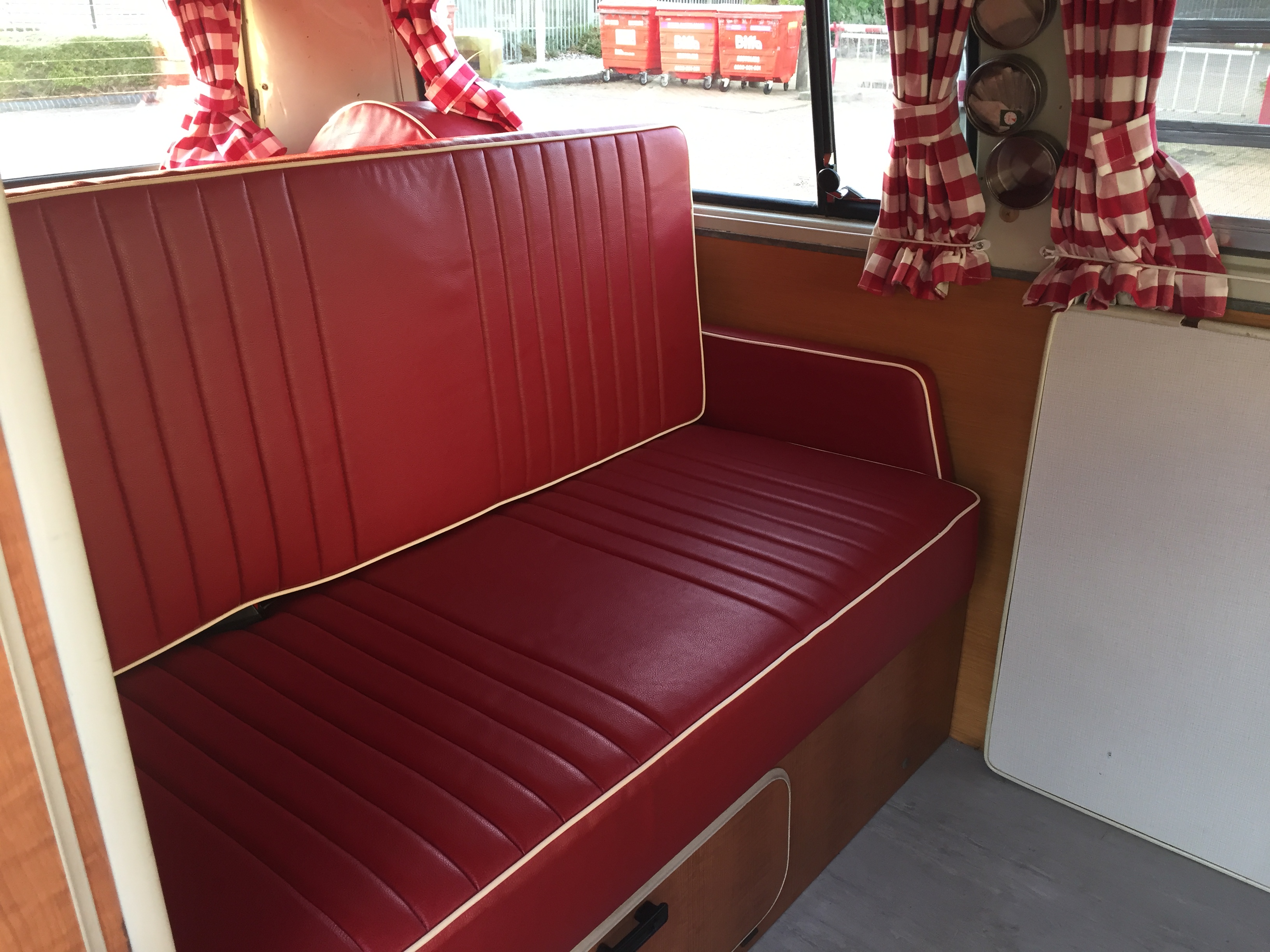

Re: VW Westfalia T2a
Hallo Zusammen,
habe in letzter Zeit weitere T2a gefunden und einer davon ist dieser hier.
T2a Westfalia 1969.
Es ist klar das einiges nicht original ist.
Was denkt Ihr.
Danke für eure Hilfe.
Grüsse
Peter
