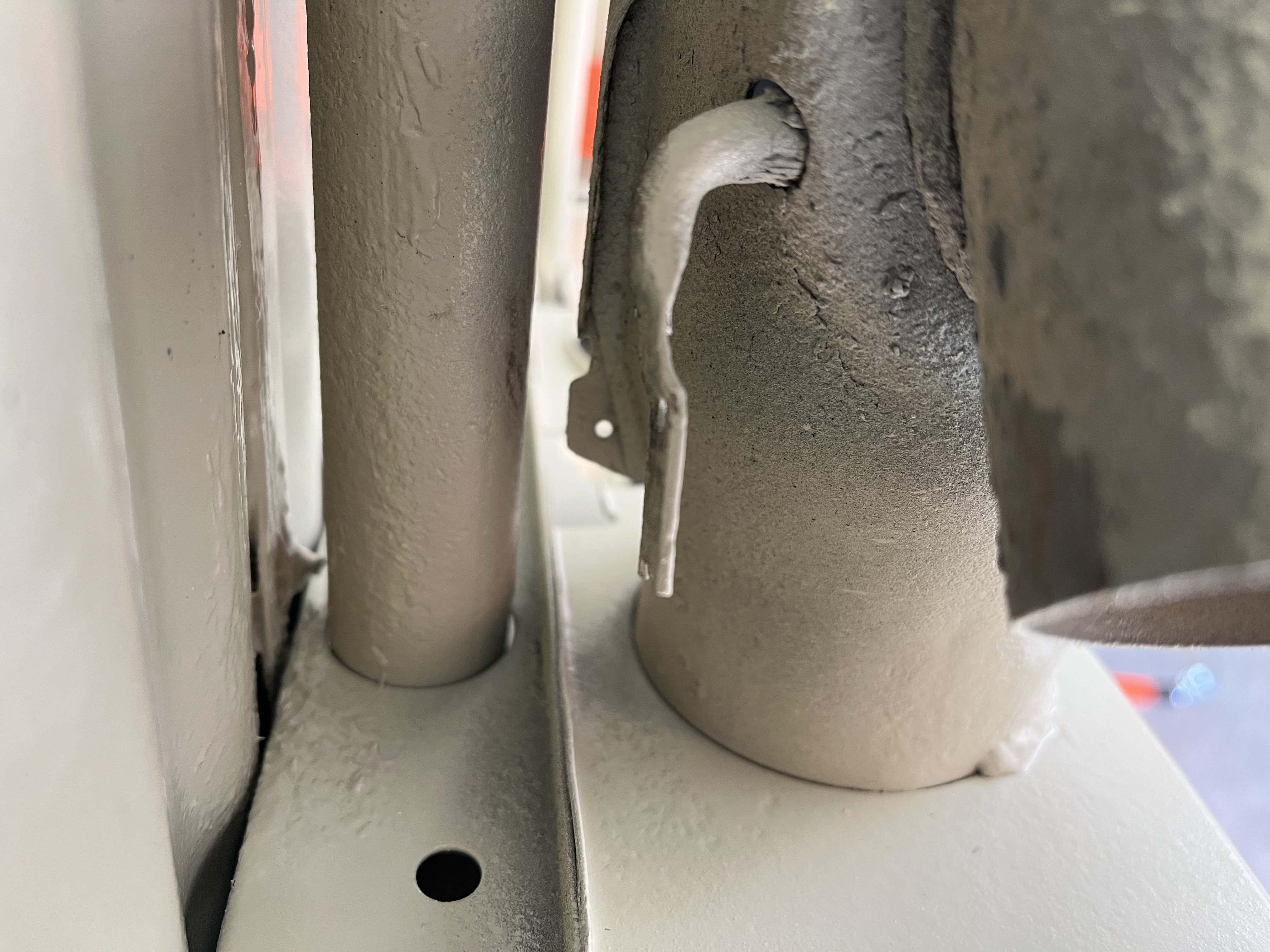

Ich hab damals eindeutig nicht genug Fotos gemacht, also ich hab glaube ich den richtigen Zug gefunden aber wie kommt der denn da dran? Ich steh total auf dem Schlauch, kann mir jemand helfen? Es geht um den Zug an den Heißluft Abzweig B Säule zwischen den Sitzen
Danke schonmal für die Hilfe

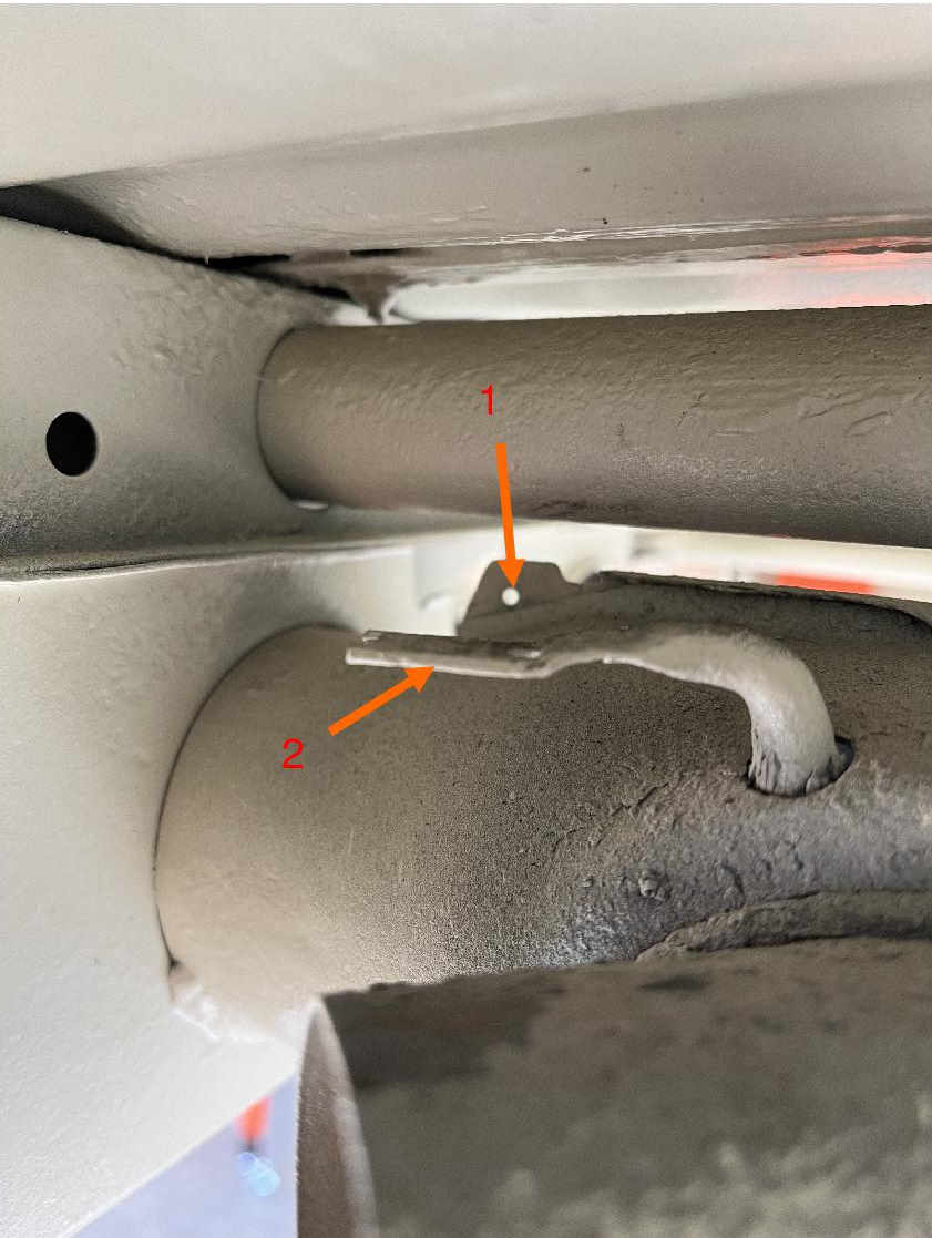

Re: Heizungszüge VW T2 Motor Typ 4
Moin Markus,
Die Seele, also der gewinkelte Innedraht, kommt durch die Bohrung 1.
Dei Hülle wird mittels Klammer auf den Arm 2 befestigt. Da haben schon recht viele ein Fragezeichen auf der Stirn gehabt:
https://www.thesamba.com/vw/forum/viewt ... sc&start=0
... ganz einfach.

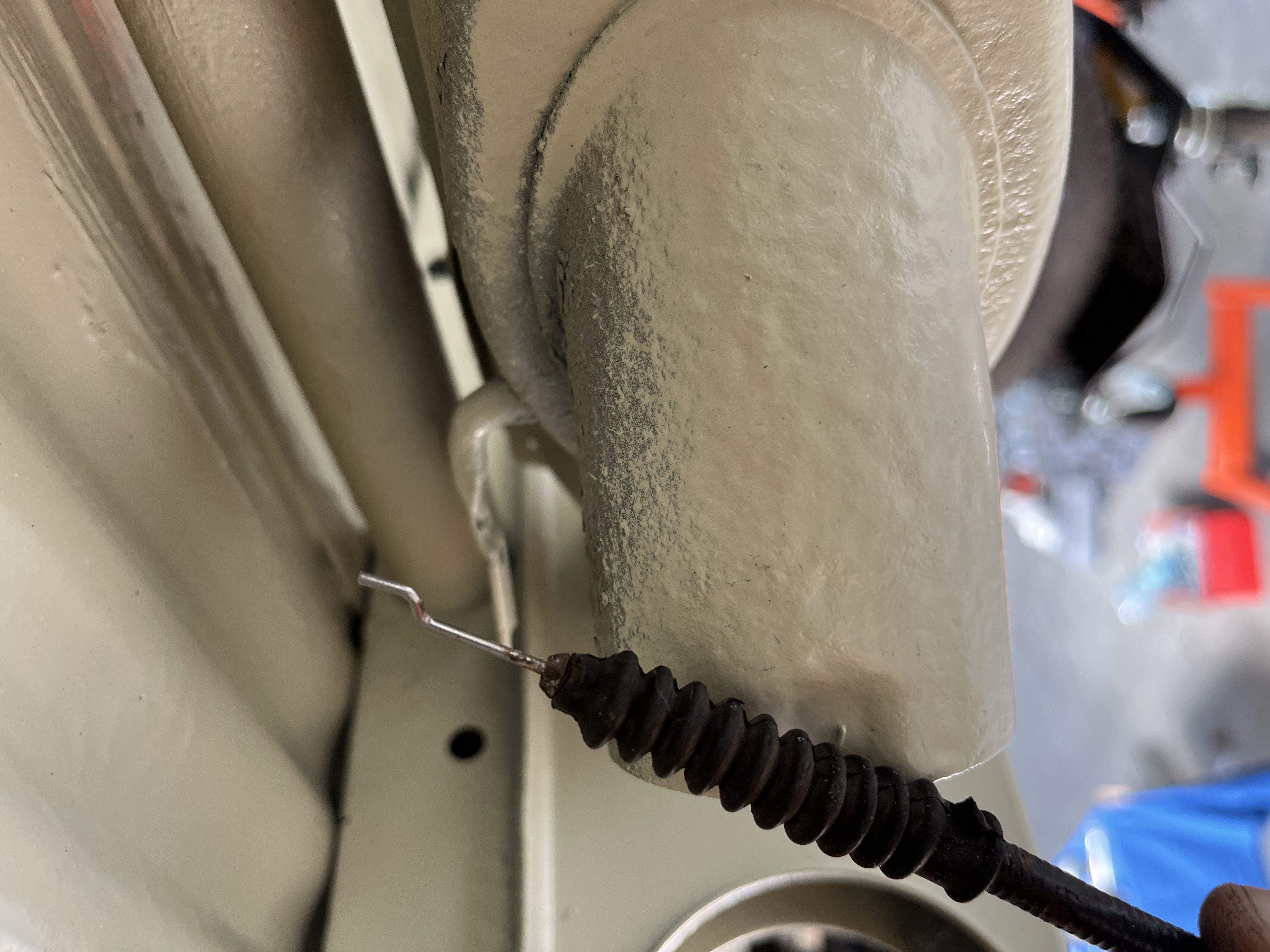

Ahhhhh, ok, hatte ich schon gedacht aber der Zug rutscht da so leicht wieder raus, aber ist ja auch logisch er zieht ja nicht sondern drückt, also rutscht er auch nicht raus sondern drückt die kleine metallkugel gegen das Loch, jetzt ist es logisch
Wenn ich jetzt noch die Klammer finden würde, aber da tut es bestimmt nen Kabelbinder
Danke für die schnelle Hilfe
