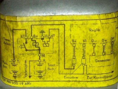

erstmal zum Trennrelais (1): klar, kannst Du drin lassen und dann irgendwann eine 2. Batterie anschließen.
Ich schätze mal das Trennrelais ist drin, weil Du eine "Feuerwehr" hast.
Sollte oder war mal eine 2. Batterie drin
Zum Regler: könnte sein, das der vom Käfer im Zuge des Motorumbaus
reingekommen ist. Sonst müßte es bei Deinem Baujahr ein 043 903 803A sein. Ich glaube aber, VW hat da nur die Teilenummer geändert.
Kabelweg-Trennrelais (vom Trennrelais): D+ (blau) > Lima-Regler D+;
B+ (rot/weiß) > 1. Batterie + (Pol)

Mein Schaltplan sieht komplett anders aus, ist aber für modelle ab august 71, wenn du mir den schlatplan fürs trennralais auch noch raussuchen könntest wäre das toll!
dann wäre die elektrik vollständig...
@B.C.: oder kannst du mir sagen, wie dein Relais verkabelt ist?
bensch
Was meinst du mit batt. links und batt.rechts?? +- vlt.?links oben= B+ (von Batt. rechts)
rechts oben= D+ (von Regler)
links unten= Ausg. (B+ von 2. Batt.)
rechts unten= B+ (2. batt. links)

Wenn du dir jetzt das ganze störende Entstörzeugs wegdenkst, hast du den Schaltplan fürs Trennrelais.
Viel Erfolg!

Hallo zusammen jetzt hole ich das Thema Trennrelais wieder raus. Ich hab so ein Relais wie oben beschrieben verbaut. Was schließe ich an Klemme B+ an wenn ich kein Entstörkram habe? An 87 kommt ja der Pluspol der Zweitbatterie wenn ich das richtig verstanden habe.
An B+ hab ich momentan nichts angeschlossen. Muß man da den Pluspol der ersten Batterie anschließen?
Gruß Jochen
Gruß Jochen

Hallo Jochen,
Anbei noch das Bild aus der Knappmannsammlung, die Entstörglieder kann man ignorieren, halt einfach nur durchschalten, ist dann eben nicht mehr Nahentstört.
http://www.michaelknappmann.de/bulli/mi ... 1_3-3.html
Edit: Auch auf gute Masseverbindungen von Trennrelais und Regler achten, am besten noch mit extra Kabel verdrahten und auch mit dem Fahrzeugchassis verbinden.
... das Bild sollte eigentlich keine Fragen mehr offen lassen: Welches Trennrelais hast Du denn, Bosch-Nr.?bullijochen hat geschrieben: ↑16.08.2017 11:31 An B+ hab ich momentan nichts angeschlossen. Muß man da den Pluspol der ersten Batterie anschließen?
