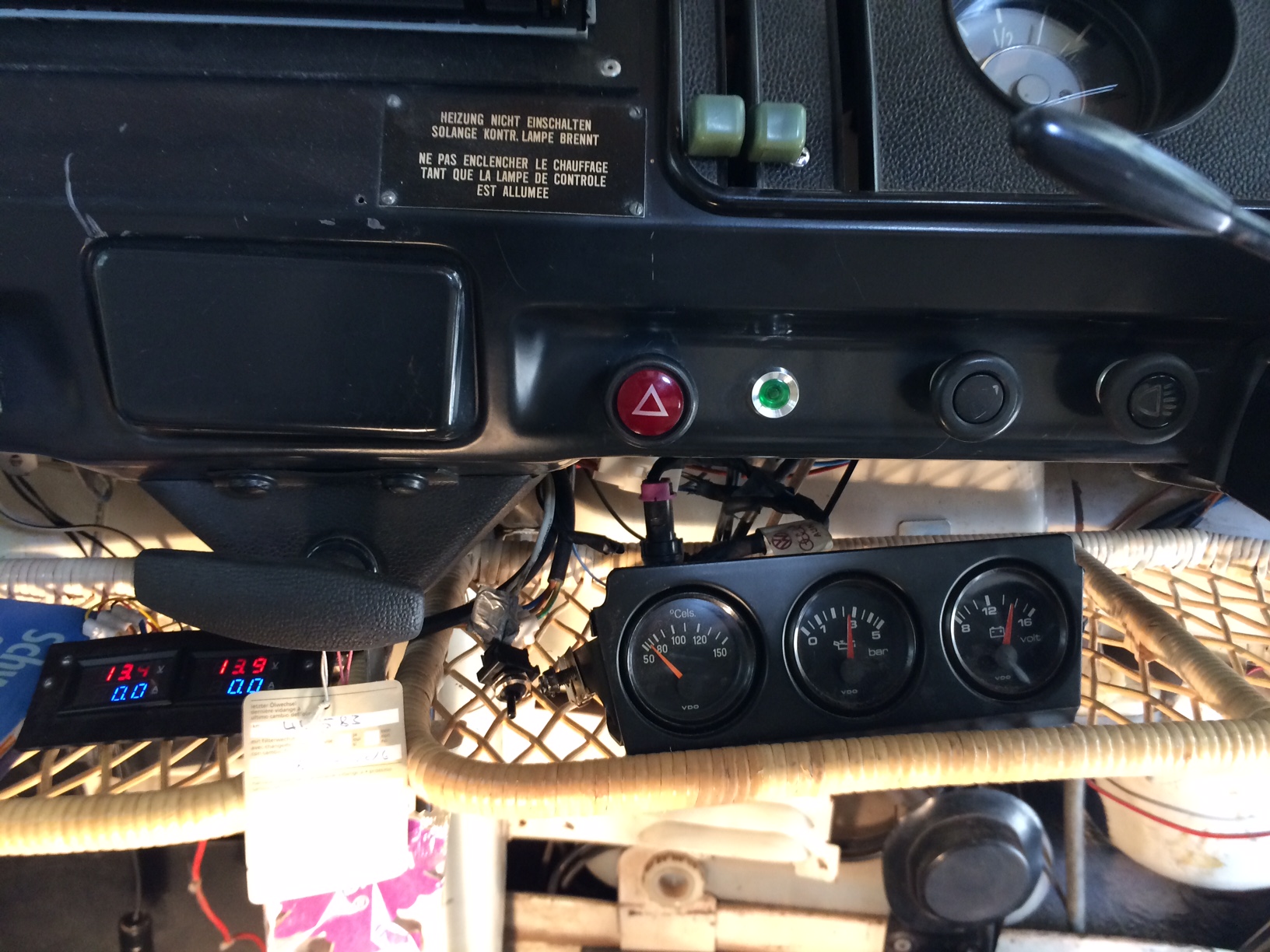

So schauts nun am Armaturenbrett aus:
Wo der Warnblinkschalter nun ist,war vorher ein unbenutzter Kippschalter. Da wo die C2-Kontrolllampe nun ist, eine alte Bohrung (8,5mm).
Musste also nix neu durchlöchern, sondern mehr oder weniger sinnvoll recycled.
Das 3er-Pack Kontrollinstrumente wird dann später auch mal schöner verlegt/verbaut :wink:

Avispa66 hat geschrieben: ↑12.10.2017 13:40...Da wo die C2-Kontrolllampe nun ist, eine alte Bohrung (8,5mm).
nur als Hinweis:
VW hat diese ab Werk oben zwischen Tacho und Uhr normalerweise reingedübelt:
(über die optionale Bremskontrollleuchte - bei mir nur mit Blende verschlossen)
Im Zusatzstromlaufplan als K18 ausgewiesen:
http://www.vw-t2-bulli.de/data/wiring/1 ... iagram.jpg

Rolf-Stephan Badura hat geschrieben: ↑12.10.2017 14:54 nur als Hinweis:
VW hat diese ab Werk oben zwischen Tacho und Uhr normalerweise reingedübelt...
Habs beim recherchieren auch gesehen, kam wohl etwas später, T2a/b.
Fand es aber sehr passend die unbenutzen Bohrungen zu nutzen.
Die Nähe von Schalter und Lampe passt super.
Aber die Beschaffung der Kontrolllampe mit 8M-Einbaudurchmesser war - neben eines korrekt funktionierenden C2-Relais - fast die grösste Herausforderung!
Wollte nicht aufbohren.
