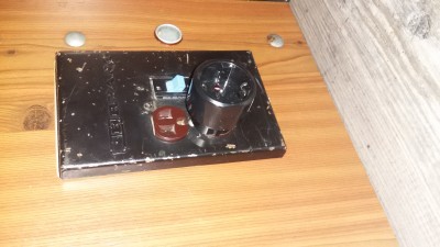

Moin Flo,
Jep die Blende dient lediglich Steckdosen und Sicherungen. Der blaue Kippschalter ist die US Sicherung. Dahinter unter der sitzbank und der Holzverkleidung (falls noch vorhanden) sitzt der 110V -> 12V Umformer.
Ist relativ einfach: Das Lüftungsgitter unter der Sitzbank ist für die reguläre Heizung - steuerbar über die Heizungshebel neben dem Lenkrad.
Die anderen Lüftungsgitter dienen der Kühlschrankkühlung duch einen Kamineffekt. Unten wird dadurch Kaltluft angezogen und durch das Lüftungsgitter neben der Sitzbank wieder erwärmt abgegeben. Steuerbar über das Bedienrädchens des Kühlschranks. :wink:

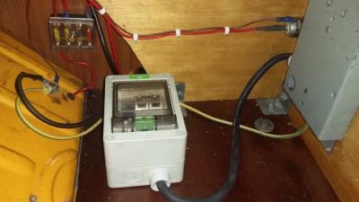

Servus,
ich habs auch gern halbswegs original und hab das US Zeugs beibehalten und umgerüstet. Wie gehabt für die Aussensteckdose einen Adapterstecker, dann ein neues ordentliches Kabel mit mächtig Querschnitt (für alle Fälle :ritter: ) als Verbindung zum inneren US Verteilerstecker mit Sicherung. Die blaue Sicherung ist mit 15A gekennzeichnet, würde also passen. Hab aber sicherheitshalber noch einen zusätzlichen Sicherungskasten eingebaut, damit auch alles tatsächlich funktioniert und falls der TÜV oder sonst irgendwer mal schaut alles konform ist. Mit einem passenden Adapter kann man dann auch innen ganz normal einen oder zwei Verbraucher anstecken :grinseval:
Gruß vom Cornelius
