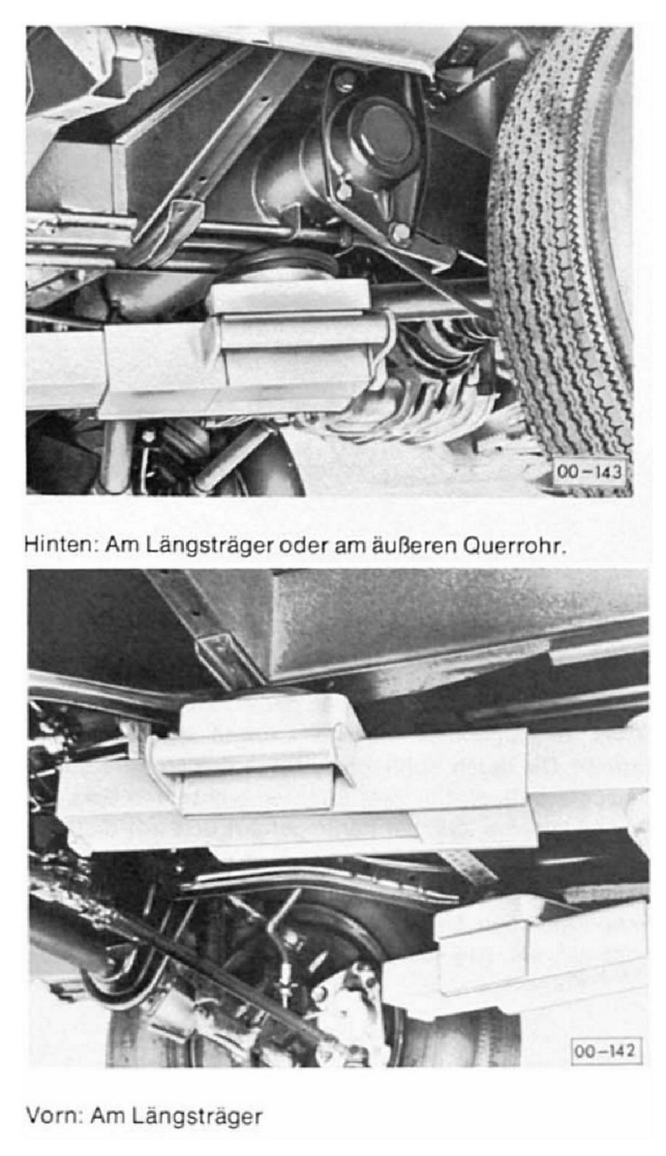

flobulli hat geschrieben: 29.12.2017 12:15 Wo soll ich den Wagen denn sonst anheben, wenn nicht an den Wagenheberaufnahmen???
Alles kein Geheimnis: http://sowirdsgemacht.com/band18/VW-Bus.html#!1

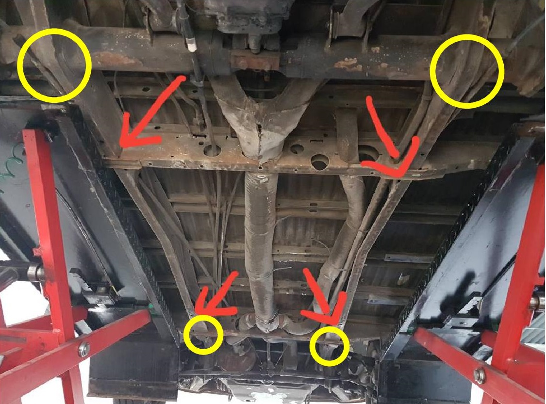

Danke - Gut, dass ich darauf so früh hingewiesen werde :) wobei ich jetzt sehe, dass man auch nicht erkennt, dass ich natürlich gummisockel mit Rillen noch drunter liegen habe. Aber will es zukünftig natürlich richtig machen.
Heißt dann also an diesen Stellen oder?!Bild

flobulli hat geschrieben: 29.12.2017 13:04 Heißt dann also an diesen Stellen oder?!
Gelb eingekreist sollte doch wohl besser zur Abbildung aus dem Handbuch passen. :wink:

jetzt haben wir es - Dank Dir Norbert für die Verbildlichung!!! :gut:
