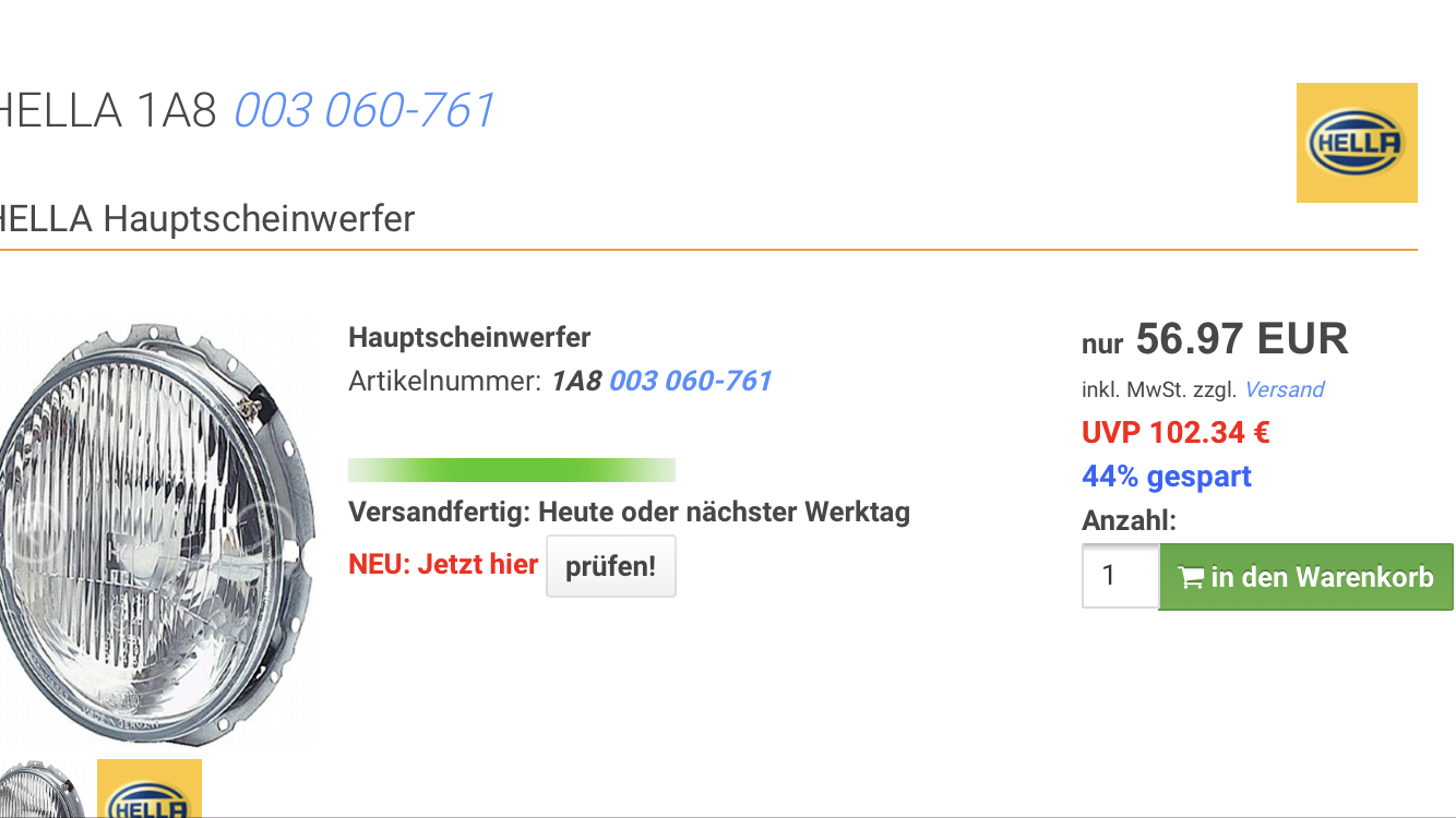

Danke für eure Ratschläge. ich habe originale Hella H4 für 57€ pro Scheinwerfer gefunden, das ist doch bezahlbar...

Passt der in den Bus? Der wird überall nur für Mercedes und Volvo passend angegeben.

Re: Scheinwerfer Empfehlung? Hella H4 oder Klarglas
Der passt,
aber man muss aufpassen, der Sockel für die Standlichtbirne ist nicht immer mit dabei.
Den muss man bei manchen Angeboten dann noch mal nach kaufen.#
Deshalb ist manchmal der etwas höherpreisige Scheinwerfer am Ende günstiger.
