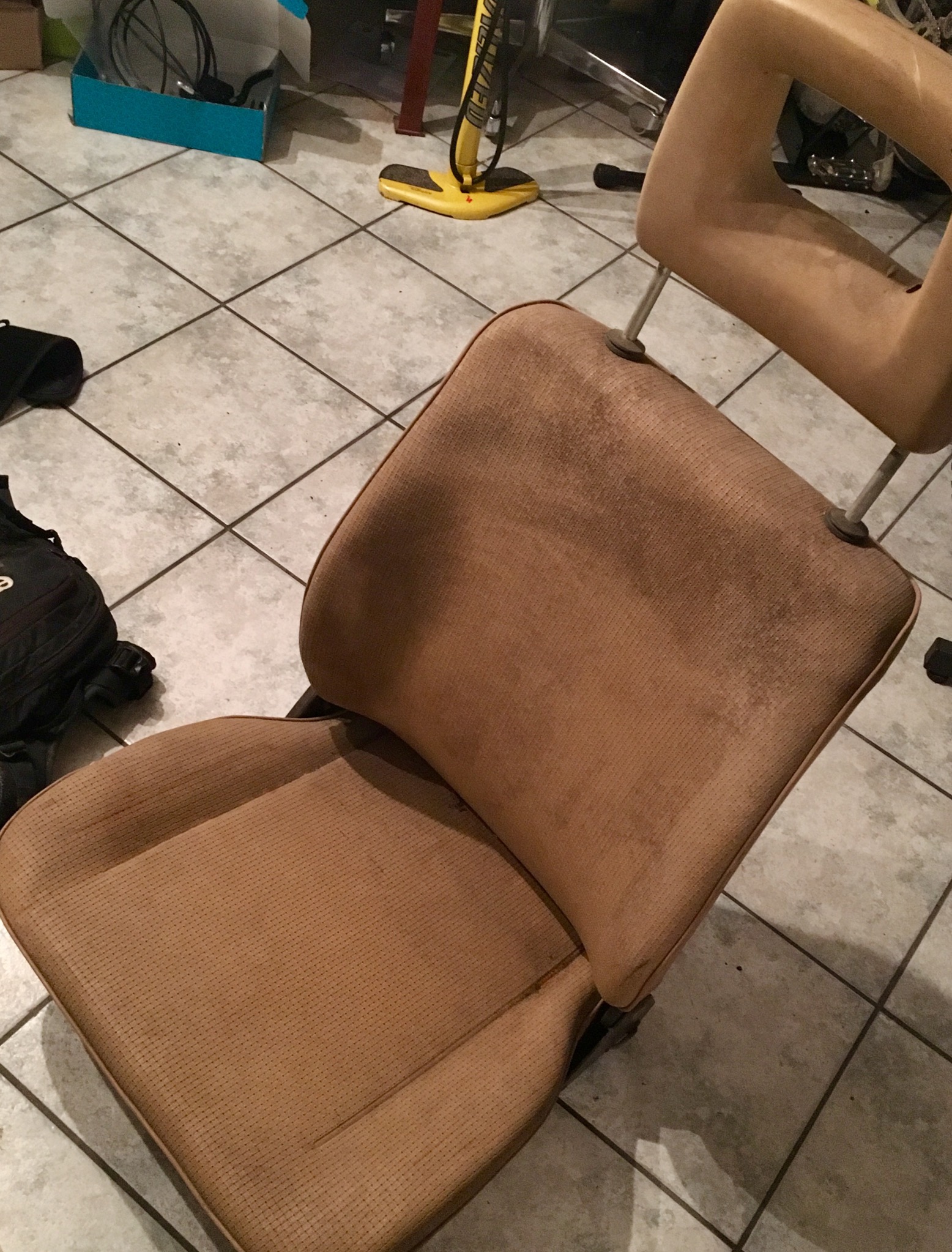

Ich habe einen T2b Bj. 12/73. Sonit passen meine Laufschienen nicht zum T3 Sitz, die ich bereits habe. Anbei mal ein Foto Und hier die Unterseite Passen für den Sitz die oben verlinkten Laufschienen von Volkswagen-Classic-Parts? Bei 22€/Stk., lohnt es sich ja nicht, nach überteuerten gebrauchten zu schauen. Dann würde ich nämlich 4 Stück bestellen. Rechts und links (Innen&Außen) wird ja wahrscheinlich egal sein.

So, da ich so langsam aber sicher zum Einbau ins Fahrzeug komme, benötige ich Laufschinen karosserieseitig.
Kann mir vielleicht jemand meine Frage aus meinem vorherigen Post beantworten, da ich mir ein bisschen unsicher bin?!

Ich muss noch mal bezug nehmen auf den Link. Da ich ja kein Herr der Zahlen bin, also mit Teilenummern aus dem VW-Konzern nicht mal einordnen kann, zu welchem Auto sie gehören, kann ich auch mit der Nummer, die oben aufgeführt ist auch nichts angefangen, bzw. argumentativ bei VW CP handeln.uli hat geschrieben: ↑04.06.2018 14:20 Sitzschienen zum einschweißen gibt es hier:
Die Teilezuordnung ist etwas irreführend...sind aber die richtigen. Teilenummer: 211 801 345 D
Habe ich auch verbaut (T2b/76)! Wenn man überlegt was einige für gebrauchte bezahlen!?
https://www.volkswagen-classic-parts.de ... hsitz.html
Ich habe den bereits oben gepusteten T3-Sitz und fahre einen T2 Bj. 12/73. Sitzschienen passen definitiv also nicht.
Jetzt habe ich bei VW CP angerufen und nach dieser Nummer gefragt. Aussage des Mitarbeiters am Telefon: die sind aber nur für die Drehkonsole. Für sitze ohne Drehkonsole wäre folgende Nummer richtig: 251801345
Die oben verlinkten würde es noch geben. Die vom Mitarbeiter genannte Nummer nicht mehr.
Also was tun sprach Zeus?!
Welche Sitzschienen mit welcher Nummer bestelle ich jetzt wo?
Sascha

Die Schienen sind tatsächlich etwas kürzer als die originalen im T3. Allerdings sollte das beim T2 kein Problem sein, denn man kann den Sitz wegen der Trennwand sowieso nicht weit genug nach hinten verstellen, um die volle Länge auszunutzen. Ich weiß ja nicht wie das bei dir ist, aber meiner ist eigentlich immer so weit wie möglich nach hinten verstellt obwohl ich keine 1,80 groß bin.
