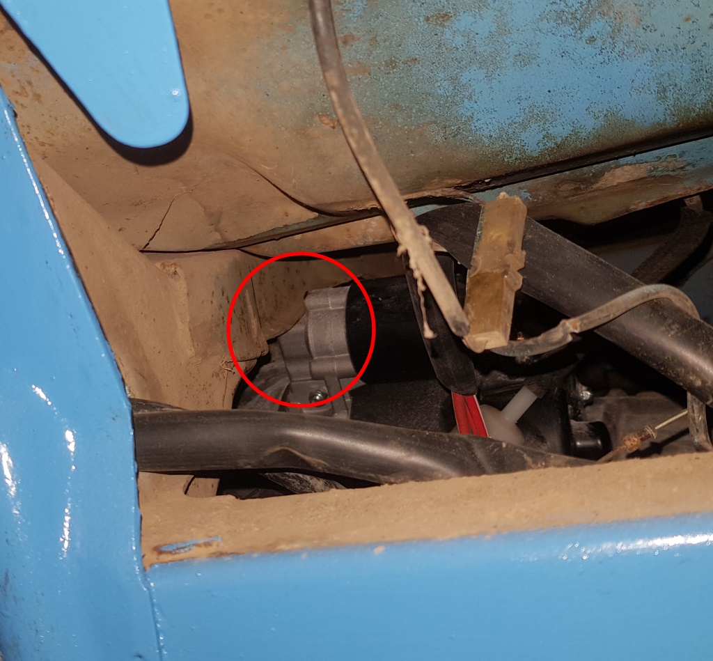

Leute, sorry dass ich den Thread wieder hoch hole aber ich steh gerade aufm Schlauch bzw der Anlasser am Rahmen an...
Wollte heute endlich den Motor einbauen und musste feststellen, dass der Anlasser am Rahmen anstößt und mir ringsum vielleicht 2cm Platz fehlen.
Kann das sein?!
Edit: Ich bekomme den Motor gar nicht bis ganz nach oben, sprich die Traverse an die beiden Motorhalter. Das Getriebe steht vorne schon an.
Beiträge: 7739
Re: Welchen Anlasser brauche ich?
Hallo Stefan,
auf den ersten Blick sieht mir das so aus, dass Du einen falschen Anlasser erwischt hast.
Um das genau beurteilen zu können, solltest Du ein Foto vom ausgebautem Anlasser einstellen.
Am besten in der Ansicht, wie ich seinerzeit Bilder am 17. Juni 2018, 20:32 eingestellt hatte. :wink:
alfi1978
Beiträge: 83
Registriert: 26.05.2018 15:08
Beitrag von alfi1978 »
Hallo Norbert :)
Ja, nach Deinem Foto ist es trotz richtiger Vergleichsnummer wieder ein falscher Anlasser gewesen. Das gibts doch nicht! :cry:
Also gut, dann bestelle ihc halt jetzt Anlasser Nr. 3. Wenns wieder der falsche ist, baue ich ne Handkurbel dran. :lol:
Es is aber echt zum kotzen, dass Vergleichsnummern angegeben werden, die überhaupt nicht stimmen.
Ich hätte mich auch auf die Bauform verlassen sollen. Der Magnetschalter ist ja anders. Darauf hatte ich nicht geachtet. Warum auch wenn die Nummer stimmte.
Danke Dir und schönen Sonntag noch.
