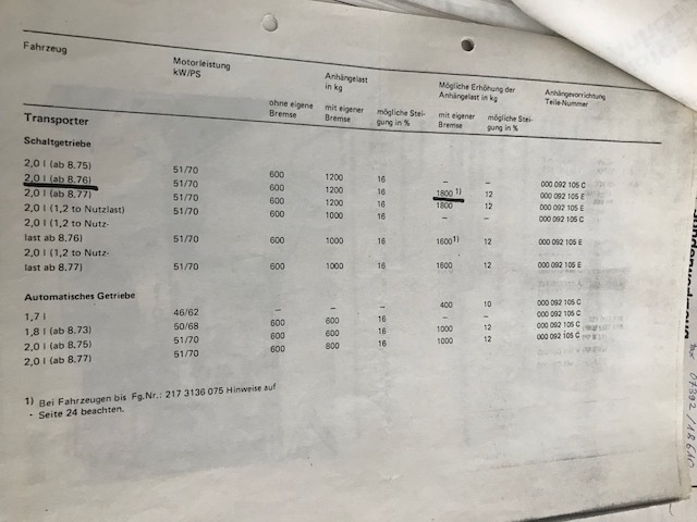

Danke für die Bilder! Jetzt sehe ich klarer.

Verstehe ich nicht so ganz. Den VW Ratgeber Anhängerbetrieb hatten wir doch schon, das IST der Schrieb von denen. Wenn deine Kupplung 1800 kann und dein Auto im Ratgeber aufgeführt ist dann sollte der das eintragen (sofern die Schweissnaht ausgeführt ist...)
