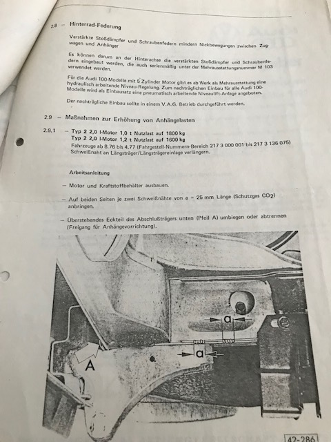

Hallo Thomas!
Tanjas&Thomas_T2b hat geschrieben: ↑11.08.2018 19:52 Die Schweißnaht muss doch nur bei Fahrzeugen zwischen 8/76 und 4/77 verlängert werden.
Danach war die Schweißnaht doch von Werk aus drin.
Ja genau. Mein Auto ist aus dem Zeitraum, und ich verstehe nicht welche Nacht da genau verlängert werden soll. Deshalb würde ich es gerne mal auf einem Bild sehen. Entweder die selbt verlängerte oder die Werkslösung.

Hier mal die mir von VAG zugesandte offizielle Unterlage aus dem Jahr 1978:
zusätzlich erforderliche 2 Schweißnähte mit 25mm Länge links und rechts innen - bebildert
Das erwähnte Abschneiden der Bördelbleches ist m.E. nicht nötig.
Die mir bekannten AHKs haben auch so ausreichend Freigang.
Tankausbau bei ausreichend umsichtigem Schweißen auch nicht wirklich nötig 8)
Wie gut man bei eingebautem Motor arbeiten kann muss man selbst entscheiden.
Ist schon 40 Jahre her. Ist aber kein Problem darzustellen. Soweit ich mich erinnere :troll: 8)

Hallo Ulme!
Danke für die Bilder! Jetzt sehe ich klarer.
ulme*326 hat geschrieben: ↑12.08.2018 13:25 Hier mal die mir von VAG zugesandte offizielle Unterlage aus dem Jahr 1978:
In dem .pdf der 1982er Ausgabe sind leider keine Bilder enthalten. Wurde wohl wegrationalisiert...
