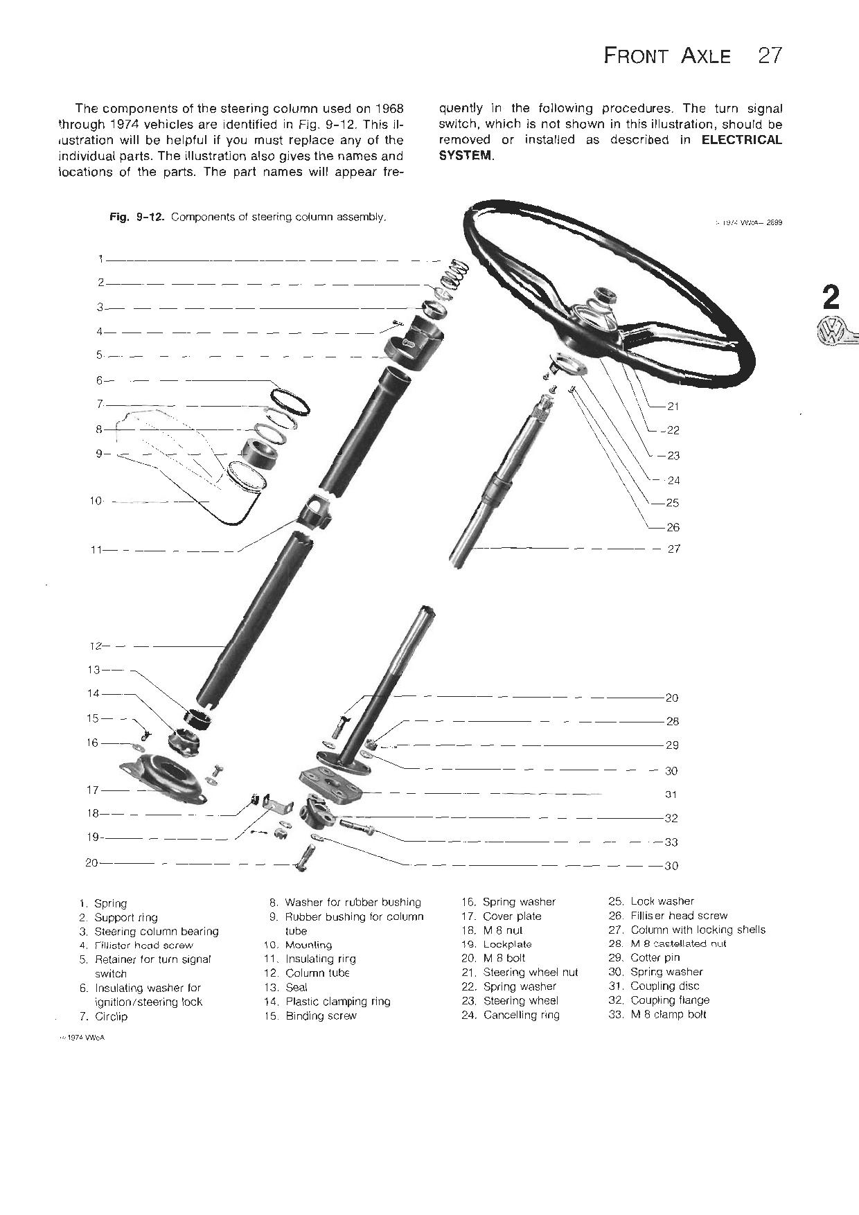

Damit das aufhört, würde ich gern die komplette Lenksäule neu isolieren. Mein erstes Problem ist, das in sämlichen Onlinekatalogen überall die Lenksäule vom T2b angezeigt wird.
Welche Teile werden denn für die Isolierung benötigt?
Ich vermute mal auf jeden Fall Teil 11.
Die Teile 2, 3, 13 und 14 würde ich ebenfalls gleich mit neu machen. Wo finde ich die richtigen Ersatzteilnummern der Teile? (Bitte kein Link zur Knappmann Sammlung, da steige ich nicht durch)
Der Lenkstockschalter darf aber mit dem Lenkrohr verbunden sein, oder muss man den auch noch irgendwie isolieren?
Vielen Dank im Voraus für die Rückmeldung.

Du brauchst nicht Teil 13 sondern 14, 13 ist bei der neueren Lenksäule.
Die Teile oben unter der Feder musst du nicht ersetzen, das hat mit dem Hupen nichts zu tun, und das Lager für eh schwer zu finden sein.
Der Blinkerschalter Sitz direkt am Rohr und ja mit diesen Kontakt, keine Isolierung. Der darf hat nur keinen Kontakt mit dem Schlossgehäuse bekommen.
Bei mir war allerdings die Ursache meist eine andere: ist das Mantelrohr zur Lenksäule genau ausgemittelt? Wenn das Rohr nur irgendwie montiert wurde, dann kann es passieren dass nahe des Sockels der Niet der Kontaktfahne die Lenkwelle berührt, und dann hupt es halt...
Wegen Teilenummern: brauchst du nicht. Schau bei Bus OK oder einem anderen einschlägigen Händler in der Rubrik Lenkung, dann wirst du fündig

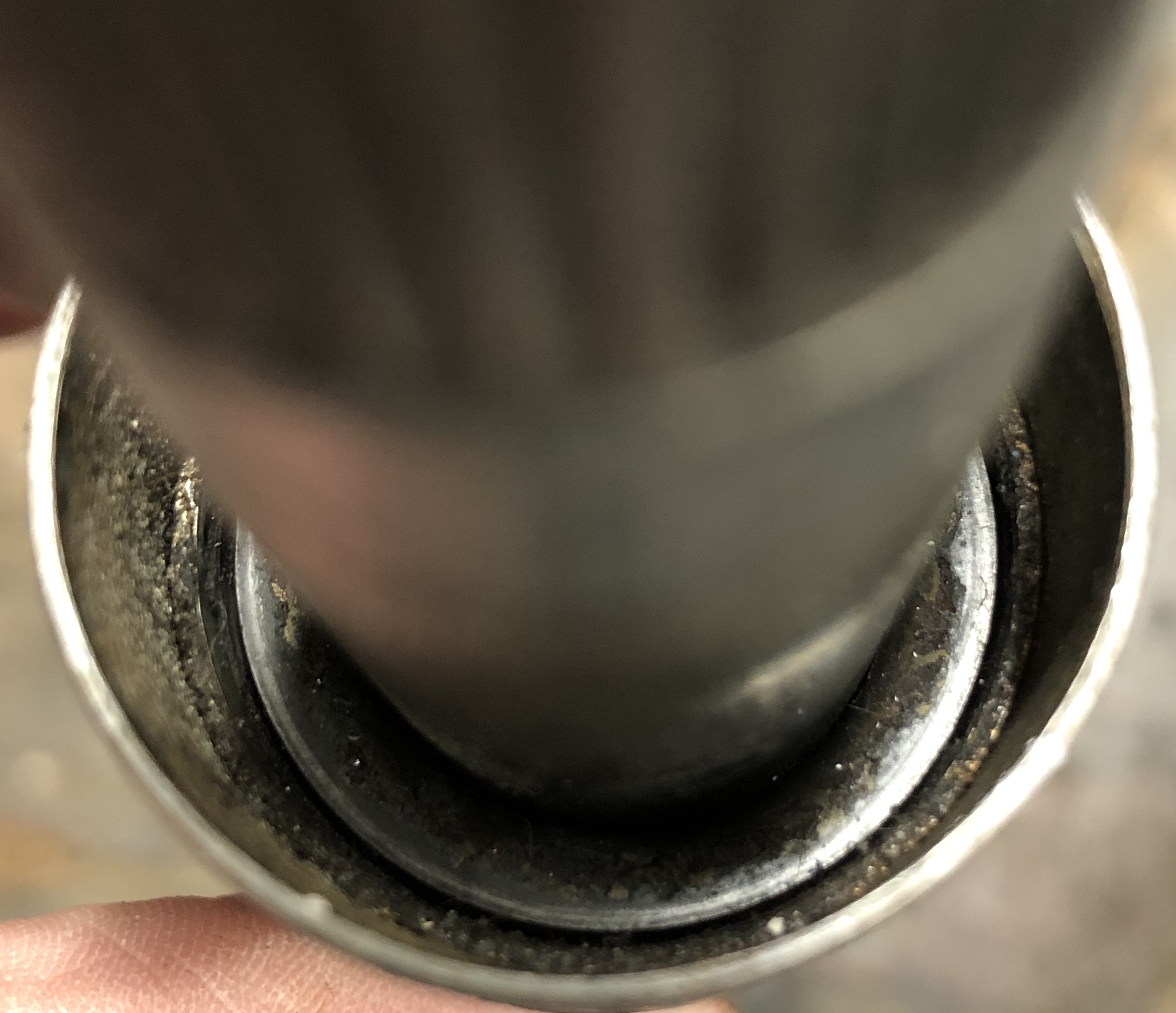

Sorry, aber ich verstehe es einfach nicht.
Wenn ich das hier nachlese ist es beim T2a so:
Massekabel vom Lenkgetriebe durch die Lenkstange oben zum Hupenknopf
Dauerplus an die Hupe
Masseanschluss der Hupe an die Steckverbindung unten am Lenkrohr.
Durch Drücken des Hupenknopfs bekommt die Hupe Masse weil das Lenkrohr eine Verbindung mit dem Kabel vom Lenkgetriebe bekommt.
Jetzt die Fragen:
Wozu die Isolierung zwischen Lenkstange und Lenkrohr, wenn die beiden Teile sowieso über das Metall- Lager im oberen Bereich des Lenkrohrs verbunden sind? (Siehe Bild)
Bei mir hupt das Teil sobald ich den Blinkerhebel anbaue, weil dann eine Masseverbindung mit dem Lenkrohr vorhanden ist.
Kann das bitte noch mal jemand komplett erklären, wie es angeschlossen werden muss und was isoliert werden muss, damit ich das auch als Hinterwäldler verstehe?

Lenkstange und Rohr sind zueinander nicht isoliert, sondern das Rohr zum Rest der Karosserie. Deshalb unten am Fuß der Kumststoffsockel, und zum Schlossträger der Gummiring und die Manschette.
Wenn es beim Anbau der Lenkstockschalter hupt dann bekommt der Kontakt zum Schlossträger
