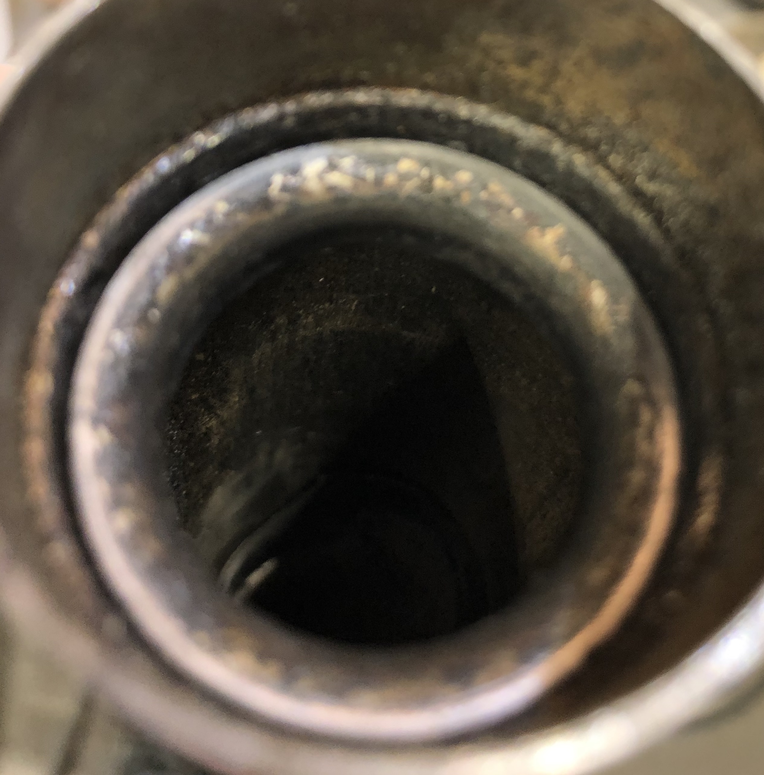

Sorry, aber ich verstehe es einfach nicht.
Wenn ich das hier nachlese ist es beim T2a so:
Massekabel vom Lenkgetriebe durch die Lenkstange oben zum Hupenknopf
Dauerplus an die Hupe
Masseanschluss der Hupe an die Steckverbindung unten am Lenkrohr.
Durch Drücken des Hupenknopfs bekommt die Hupe Masse weil das Lenkrohr eine Verbindung mit dem Kabel vom Lenkgetriebe bekommt.
Jetzt die Fragen:
Wozu die Isolierung zwischen Lenkstange und Lenkrohr, wenn die beiden Teile sowieso über das Metall- Lager im oberen Bereich des Lenkrohrs verbunden sind? (Siehe Bild)
Bei mir hupt das Teil sobald ich den Blinkerhebel anbaue, weil dann eine Masseverbindung mit dem Lenkrohr vorhanden ist.
Kann das bitte noch mal jemand komplett erklären, wie es angeschlossen werden muss und was isoliert werden muss, damit ich das auch als Hinterwäldler verstehe?
Jetzt die Fragen:

Re: Vw T2a Hupe hupt beim lenken
Lenkstange und Rohr sind zueinander nicht isoliert, sondern das Rohr zum Rest der Karosserie. Deshalb unten am Fuß der Kumststoffsockel, und zum Schlossträger der Gummiring und die Manschette.
Wenn es beim Anbau der Lenkstockschalter hupt dann bekommt der Kontakt zum Schlossträger
