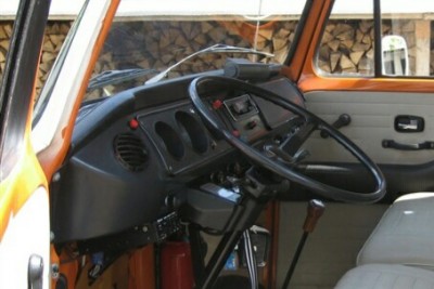

Norbert*848b hat geschrieben: 23.11.2018 19:58 Das untere mit dem großen Ausschnitt sollte von einem der ersten T2b sein...
Kann ich bestätigen!
Hier zum Vergleich ein Bild von meinem T2b Bj72 (mit je 2 Befestigungslöchern an den Seiten).
@ Micky
In Kombination mit der der "späteren" Lenksäule wirst Du halt einen recht großen Spalt zum Armaturenbrett haben.
Grüsse Harald

Heisst das jetzt:
die a und auch die späteren b sind beide unten flach, der B hat nur zwei Löcher an den Säulen, und nur die FRÜHEN b haben diese Einbuchtung für die Lenksäule?

Ich gehe davon aus, dass die "a" und "a/b" auch den großen Ausschnitt haben (wie bei meinem frühen "b"), allerdings mit 3 Löchern an der Seite.
Mit Änderung der Lenksäule kam dann auch die Änderung des Armaturenbretts. Nur noch flacher Ausschnitt. Lenksäulenhalterung deutlich tiefer. (s. Bilder in Norberts Beitrag).

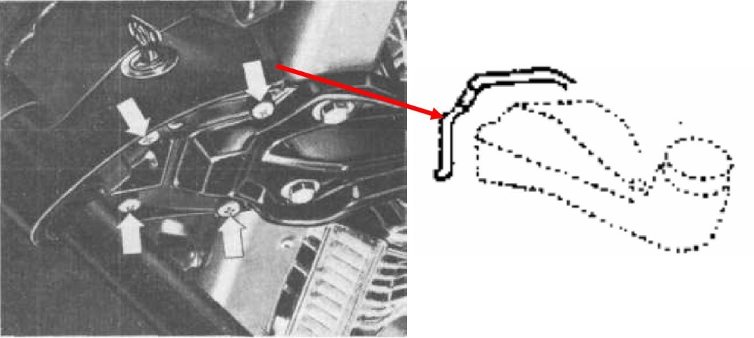

Re: Frage zu T2 Amaturenbrett
T2Time hat geschrieben: 29.11.2018 18:33 Ich gehe davon aus, dass die "a" und "a/b" auch den großen Ausschnitt haben (wie bei meinem frühen "b")
Sorry, so leider nicht ganz korrekt. :?
Das Gehäuse fürs Lenkschloss war bei den ersten T2a davor gesetzt und es wurde ein Keder zur Schalttafel eingelegt (FIN 218 000 001 bis 219 238 131).
Erst ab MJ '70 gab es den Ausschnitt in der Schalttafel wegen Unfallschutz, dann konnte sich bei einem Aufprall das Lenkrad nach vorne verschieben. :wink:
Quelle: http://www.michaelknappmann.de/bulli/mi ... _1-15.html
