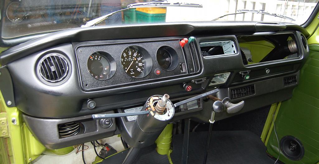

Das obere ist T2b - hier meines:
Für den T2a gab es auch noch 3 Schraublöcher an den Seiten... das untere ist also nicht einfach nur T2a.... ist also noch komplizierter... :wink:

… beim "a" und auch noch beim "a/b" hätten wir rechts und links für die Befestigung der Schalttafel jeweils 3 Schrauben! :wink:
Micky77 hat geschrieben: 23.11.2018 18:00 Das mit dem großen Auschnitt stammt aus meinem T2b Bj78 Westy USA mit DPD Klimanlage
Also das untere? Ich kenne das eigentlich nur so, dass obere zu einem '78 passen sollte.
Das untere mit dem großen Ausschnitt sollte von einem der ersten T2b sein, wo der Zündschlüssel noch die fast waagerechte Position hat.

Das obere ist von meinem 78 Westy. Der Ausschnitt ist breiter
Der untere ist nicht so breit.
Mal sehen ob ich das passend bekomme 😀

Micky77 hat geschrieben: 27.11.2018 20:24 Also müsste das Amaturenbrett des frühen B auch in meinem 78er mit 78er Lenksäule passen. Sehe Ich das richtig ?
... ich fürchte nicht, schau Dir einmal bitte die von mit eingestellten Bilder an. Auf praktische Erfahrungen kann ich allerdings nicht zurück greifen. :?
Versuch macht klug. :thumb:
