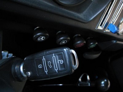

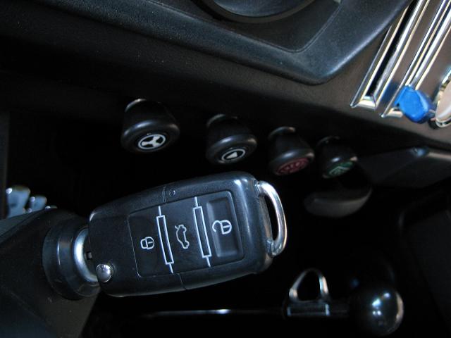

Auf was ich heute eher achten würde, ist die Qualität der Handsender (falls du das überhaupt vorhast). Da gibt es ziemlich große Unterschiede. Meine ersten Sender waren nach bereits 1 Jahr ziemlich abgegriffen und der Schlüssel zum Einklappen hielt auch nicht mehr so dolle. Darauf hin habe ich mir einen zusätzlichen Handsender gekauft, der dem original VW-Schlüssel sehr nahe kommt (nicht nur optisch, sondern auch qualitativ). Aber allein der hat schon 20Euro gekostet.
Einen originalen VW-Schlüssel kann man übrigens nicht bei den üblichen Nachrüstkits anlernen, da diese auf einer anderen Frequenz senden bzw. anders codiert sind.
