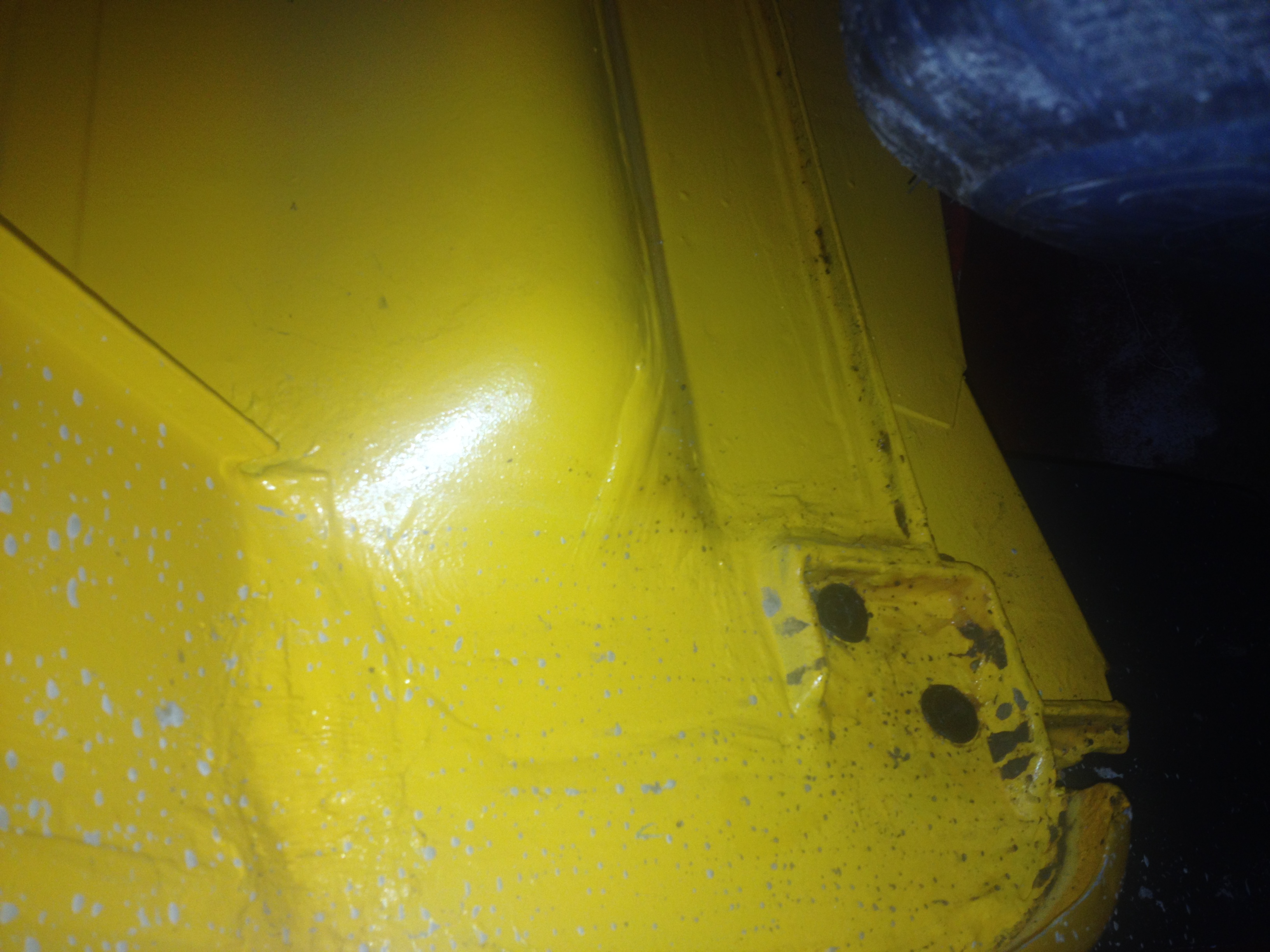

Hallo Rolf-Stephan, wie dick hast du den Steinschlagschutz aufgetragen, wie sieht es im Bereich der beiden Hohlraumstopfen vor der B-Säule aus. Hast Du vielleicht Bilder, wäre ja super.

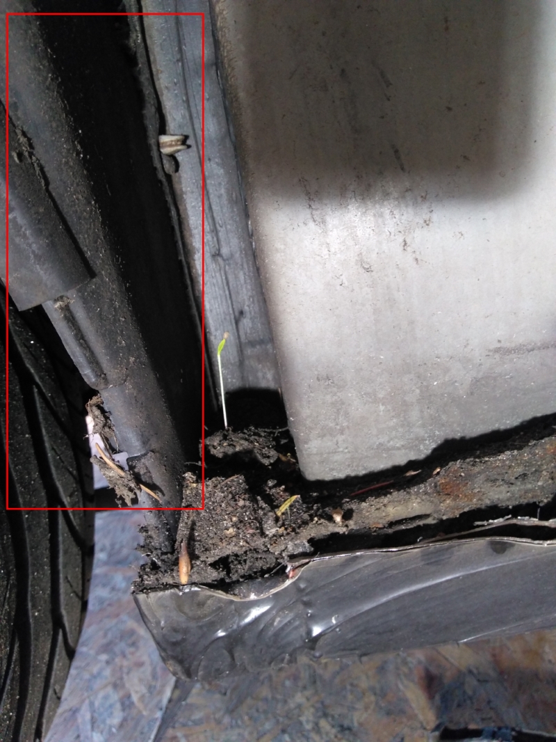

zu Radhausabdeckungen aus Kunststoff (Plastik darf ich als gelernter Kunststoffmacher nicht sagen :( ) habe ich meine ganz eigene Meinung.
Derzeit restauriere ich einen E34 Touring, welcher diese Abdeckungen ab Werk hat.
Das angefügte Foto des abgeflexten Kotflügels zeigt den Dreck, der sich über Jahre hinter dem Kunststoff (rot) gesammelt hat. Sogar eine Pflanze ist dort gewachsen.
Wenn man 1x jährlich die Abdeckung abmontiert und alles mit Wasser ausspült ist das durchaus eine Lösung. Aber wer macht das schon?
Die zum Vorschein gekommenen Rostlöcher nach Entfernung der Erde inkl. Ameisenhaufen könnt ihr euch vorstellen.

Hallo Rolf-Stephan, danke für deine Antwort obwohl Du mich mit Radhaus glaub etwas missverstanden hast. Habe eben die Stelle fotografiert, die ich eigentlich meine. :)
Ich weiß nicht wie dick sich Steinschlagschutz auftragen lässt, ev. mehrmals.
Ich glaube, dick aufgetragen müsste es auch gut zur Entdröhnung funktionieren. Ebenso zur Geräuschminderung bei nasser Fahrbahn. Und das, ohne unerwünschte Hohlräume zu schaffen.
