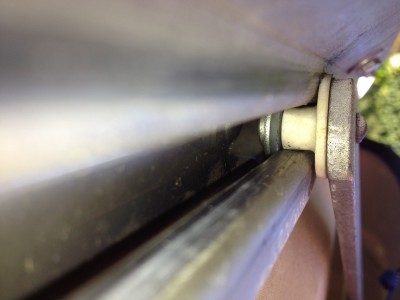

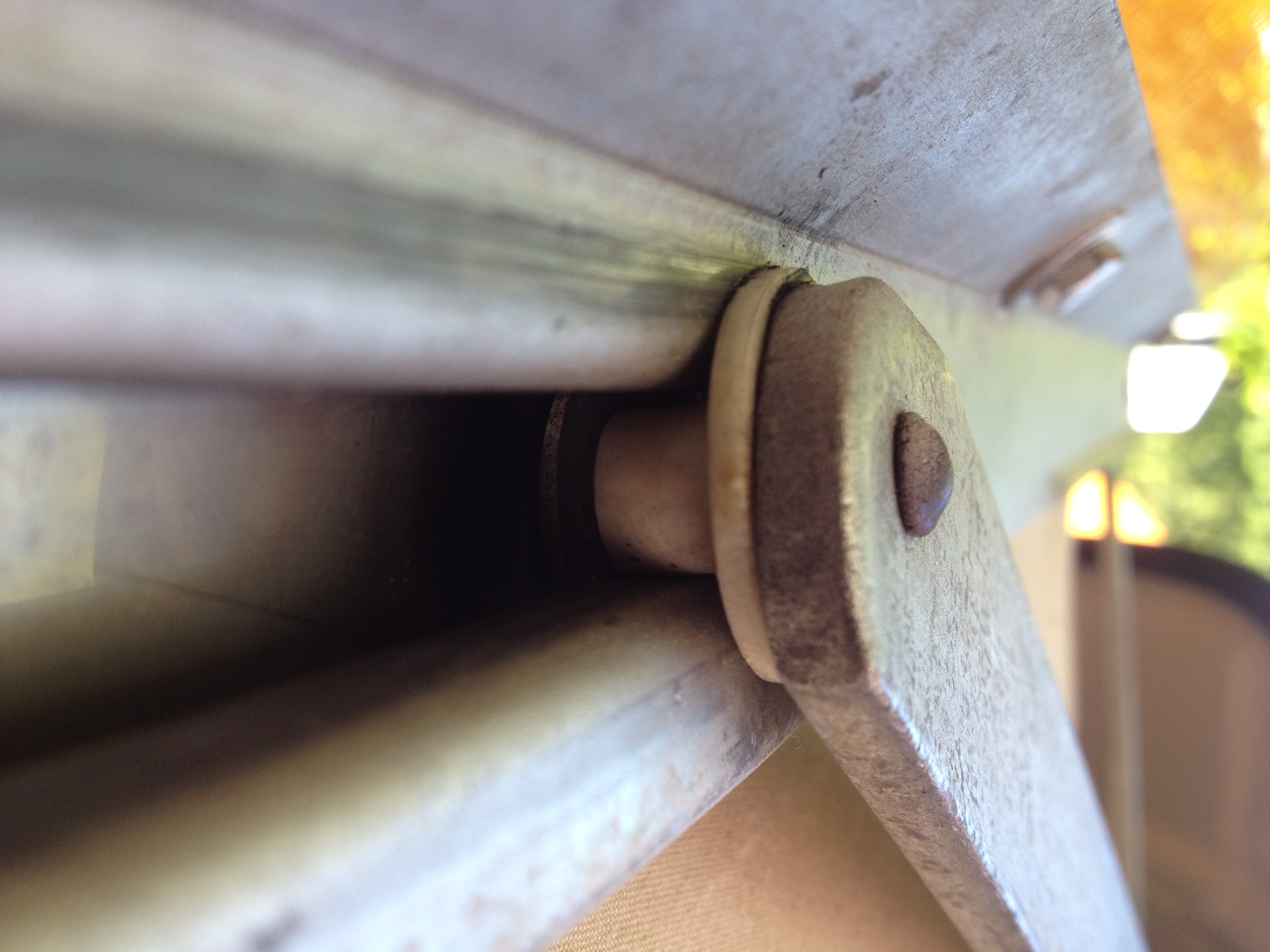

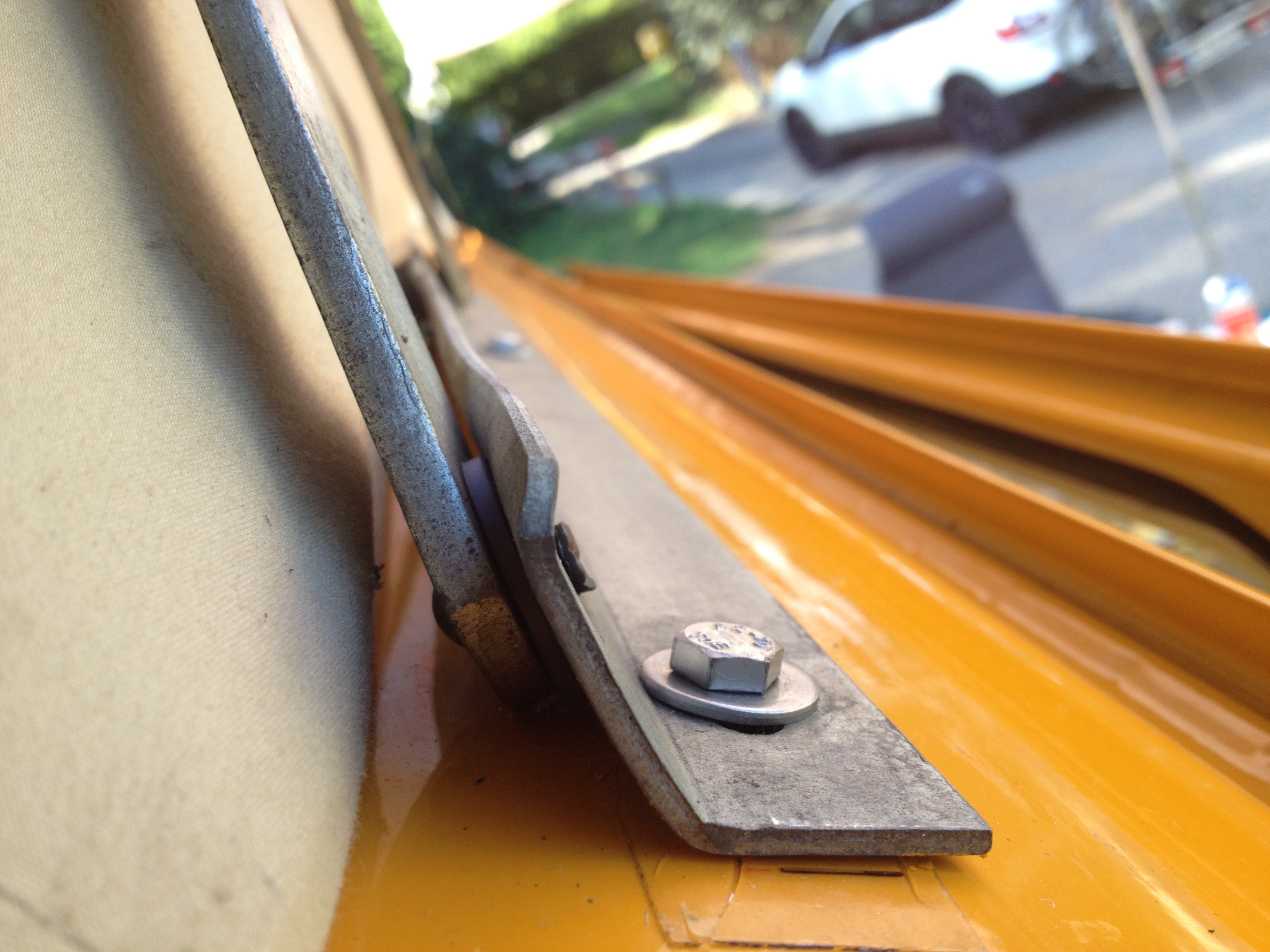

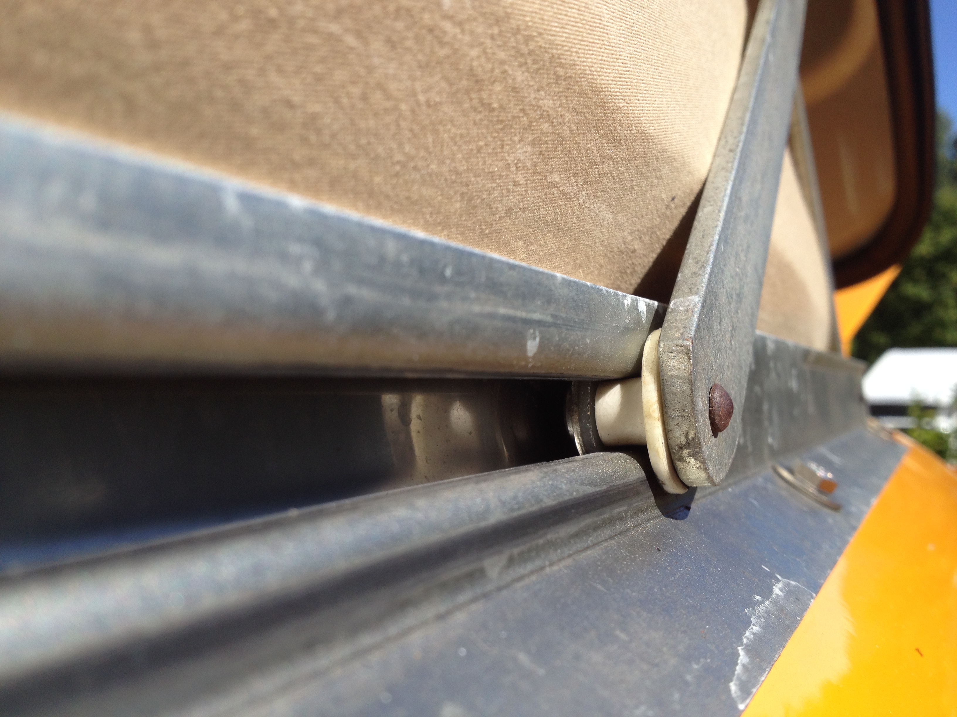

Ich habe meine Scheren jetzt fürs Foto nicht ausgebaut 8) , außerdem hab ich so ein Zeltstoffschoner dran. Das schränkt die Sicht ein wenig ein.
Ich hoffe man kann trotzdem erkennen wie die Lagerung aufgebaut ist.
Die Rollen sind 2-teilig.
Auch an den Verbindungspunkten sind dünne Kunststoffscheiben unterlegt, damit Stahl nicht auf Stahl gleiten muss.
Die Rollen und Scheiben nachzubauen sollte mit Drehbank kein Problem sein.
Material Polyamid oder Nylon.
Anstatt Nieten würden sich VA Schrauben anbieten.
Um das ganze perfekt zu machen, könnten die ausgeleierten Drehpunkte aufgebohrt, und dann Hülsen auf die Schrauben geschoben werden, die in der Länge so abgestimmt werden, damit die Scheren auch seitlich wieder eine gewisse Führung bieten.
Wie ein Vorredner schrieb ca. alle 2Jahre bischen Sprühfett an die Gelenke, ev. Schmutz und Abrieb wegputzen und die Dinger halten ewig.

O.K. hat funktioniert :dance:
Wieso das Erste allerdings auf dem Kopf steht, keine Ahnung.

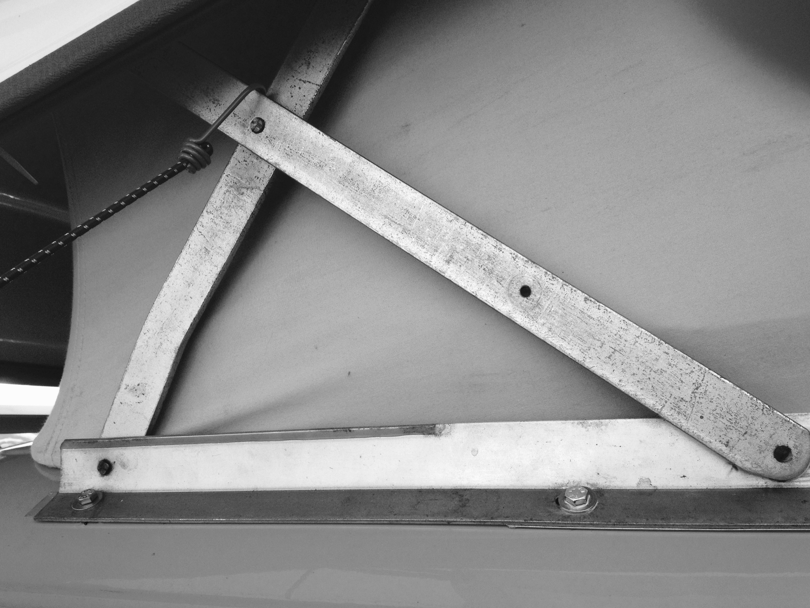

Und noch eins :D

Super, das letzte Foto hilft besonders!

1. Ist eine Kunststoffscheibe und 2. Eine Metall scheibe, richtig?

Hallo Christoph, richtig. 1 ist Kunststoff, 2 ist Stahl.
Mich wundert nur eins:
Wenn die Kunststoffscheibe rund wäre, müsste sie um sauber auf der Stirnfläche des abgekanteten Blechwinkels zu führen, ja größer als der kleinere Durchmesser der Rolle sein.
Ist sie aber anscheinend nicht. Auf dem Bild ist zu sehen, wie sie in Gleitrichtung der Schiene etwa gleich groß ist, oben und unten aber größer ist und auf der Stirnfläche führt.
