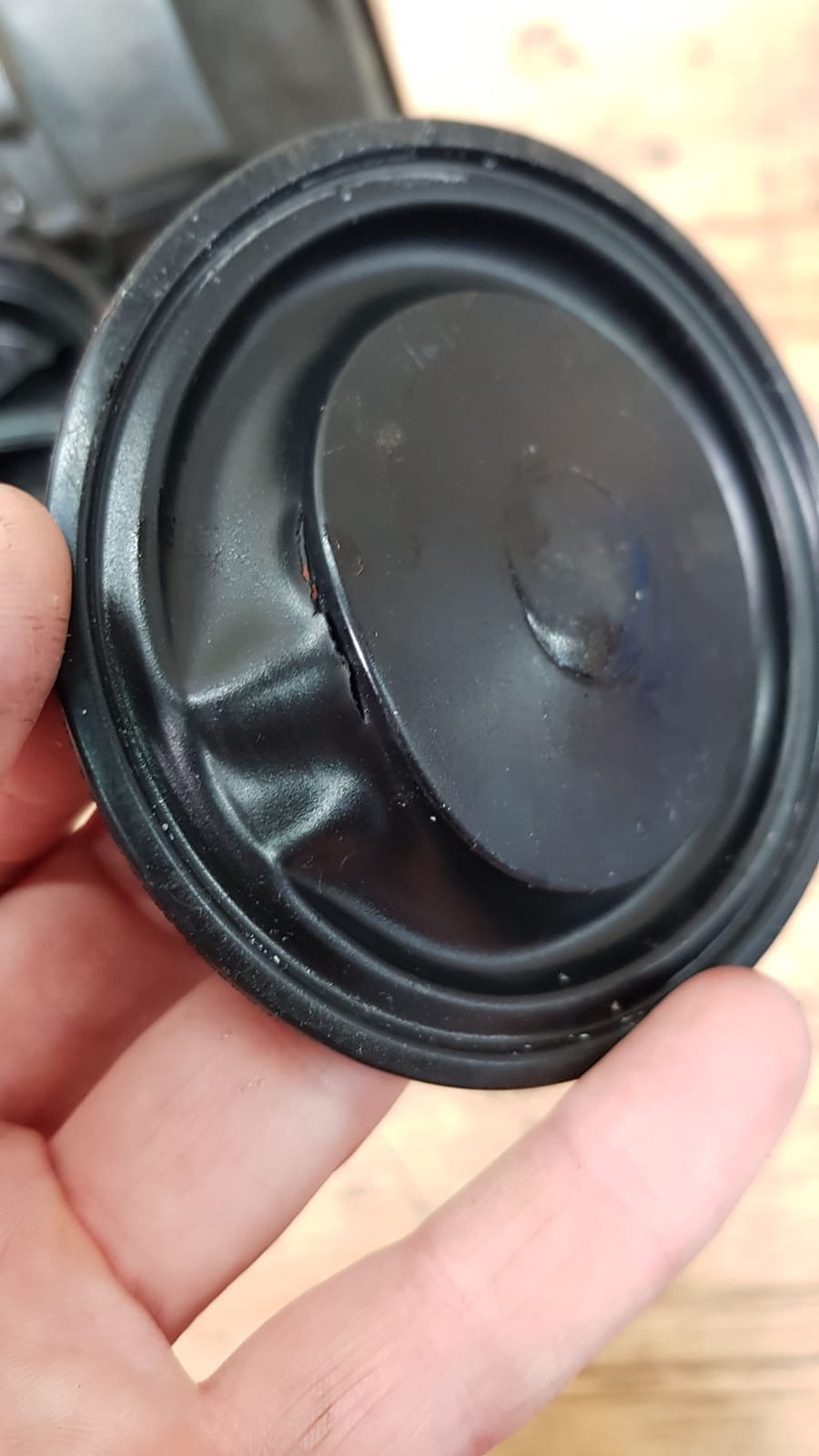

der Übeltäter scheint gefunden zu sein, jetzt scheitert es an dem Ersatzteil.
Es gibt einen Riss in der Membrane der Regeldose für den Aktivkohlebehälter. Diese sitzt in der Unterdruckdose am Luftfilterkasten und steuert die Tankentlüftung.
Weiß jemand, wo man diese bekommen kann?

Hallo Norbert,
vielen Dank für den Link. Ich habe mir das mal angesehen - das Thema scheint ja in der Tat nicht so einfach.
Haben diese Membrane eigentlich nur die amerikanischen T2? Wie wird das Thema denn bei denn deutschen Fahrzeugen gelöst. Kann man evtl. auf die deutsche Lösung umrüsten?
Oder hat der T3 evtl. die gleiche oder ähnliche Technik, dass man evtl. darauf umrüsten könnte? Ich stelle die Fragen vor dem HIntergrund des fehlenden Ersatzteils.
Bin im Moment etwas ratlos.
Andreas
