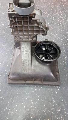

Re: Komische Reparatur der Tankentlüftung
der Übeltäter scheint gefunden zu sein, jetzt scheitert es an dem Ersatzteil.
Es gibt einen Riss in der Membrane der Regeldose für den Aktivkohlebehälter. Diese sitzt in der Unterdruckdose am Luftfilterkasten und steuert die Tankentlüftung.
Weiß jemand, wo man diese bekommen kann?
