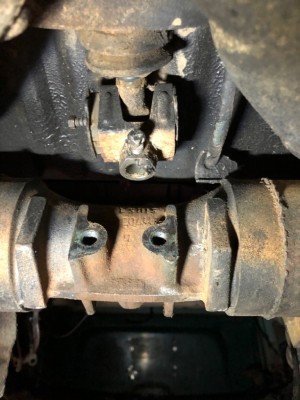

Guten Abend,
was ist hier denn passiert
Falls das Thema neu aufgerufen wurde tut es mir leid. In den Foren blicke ich noch nicht zu 100% durch.
Das Getriebe habe ich heute ausgebaut. Hat die Kennbuchstaben CA, ist ja das Standardgetriebe für den 1600er mit 47 PS. Die zwei Führungsblöcke welche Wolfgang meinte habe ich auch gefunden. Mich hat's nur gewundert, dass fast alles mit vierkant Schrauben befestigt ist, noch nie gesehen so eine Konstruktion.
In meinem Reperatursatz waren der Gummibalg für vorne und hinten nicht dabei, diese werde ich nachbestellen. Das Getriebe wurde auf jeden Fall schon mal provisorisch abgedichtet, jedoch ohne es zu zerlegen. Die Dichtringe an den Antriebswellen sind meiner Meinung nach auch hin, dort war auf jeden Fall Öl.
Das heißt nun, Öl runter, alles mal sauber machen und dann neu lagern.. Kann ich das Gehäuse so zerlegen zum abdichten oder muss ich dort etwas beachten?

Re: Schaltung neu Lagern
Hallo Emre,
(Wir hatten hier einmal jemanden, der das Getriebe komplett zerlegt und auch alle Papierdichtungen gewechselt hatte. … nachher gab es keinen Rückwärtsgang mehr.
Du kennst diesen Reparaturleitfaden (ab Seite 142): http://www.michaelknappmann.de/bulli/mi ... frame.html
… interessante Lektüre.
Alle 4 Simmerringe tauschen, Schaltgehäuse / Kupplungsglocke abnehmen macht auch noch Sinn und ist für Unsereins noch gut machbar.
Ein Mehr geht schon in Richtung Profiarbeit.
Hallo Norbert,
oh ok, ohne den Rückwärtsgang wird es natürlich schwer
Den Leitfaden kannte ich natürlich, danke nochmal an dieser Stelle.
Die Checkliste hattest du mir privat per Mail gesendet. Beim Ausbau wurden die Schritte auch so abgearbeitet, hat alles geklappt.
Gibt es eine Seite wo ich direkt die richtigen Lager und Dichtungen für mein Getriebe kaufen kann? So muss ich ja anscheinend erst alles ausbauen und messen. Auf den Bus-Seiten gibt es verschiedene, manche nach BJ und manche nach Fahrgestellnummer. Würde ja dann nur passen wenn es kein Austauschgetriebe ist.
Vielen Dank im Voraus. Getriebe ist wie gesagt CA und Motor ein 1600er Einkanal.
Hallo Emre,
: https://www.wagenteile.de/shop_de/model ... riebe.html
Da Du das 002er Getriebe hast, brauchst Du nur diese Seite aufzuschlagen.
An welche Lager denkst Du eigentlich?
Nur das Lager vom Innenschalthebel kannst Du m.E. nach problemlos tauschen. Ansonsten ist wohl immer ein Messen und Einstellen erforderlich, naja, steht ja alles im Rep.-Leitfaden beschrieben.
… Im Übrigen kann man auch sein Getriebe bei Wagenteile reparieren / abdichten lassen, bei Bedarf einfach einmal nachfragen. Vielleicht kommt das unterm Strich sogar billiger, als dass man sich Spezialwerkzeuge anschafft, die man nur einmal braucht.
