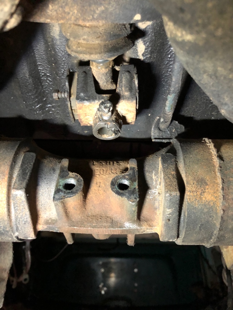

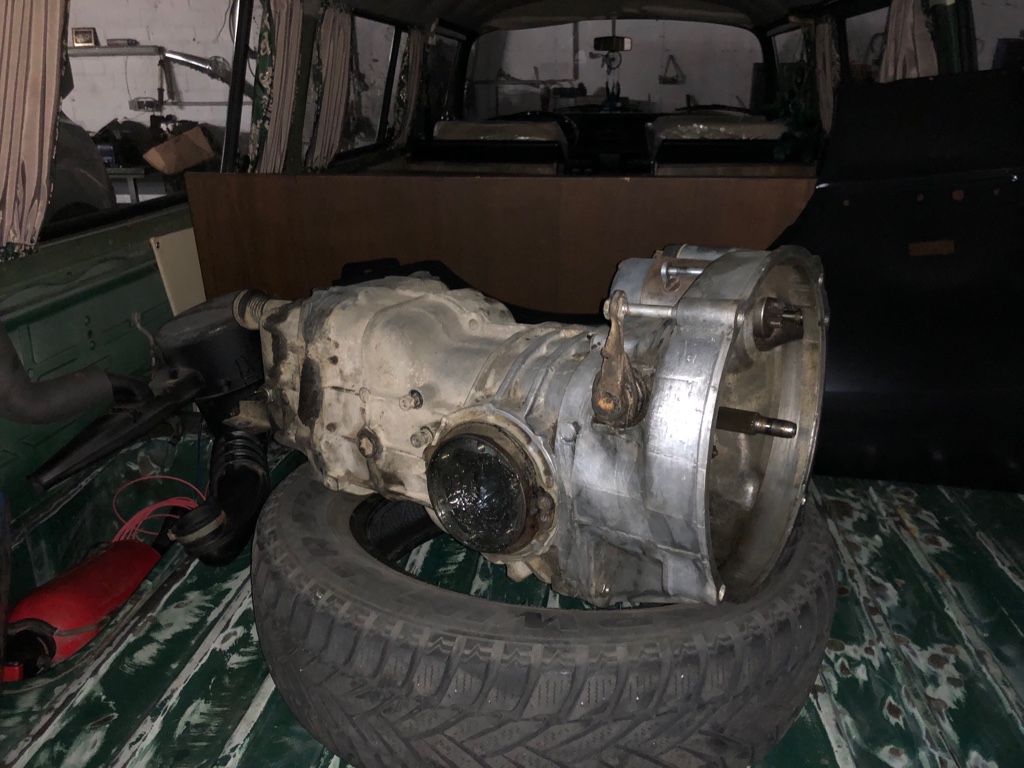

Das Getriebe habe ich heute ausgebaut. Hat die Kennbuchstaben CA, ist ja das Standardgetriebe für den 1600er mit 47 PS. Die zwei Führungsblöcke welche Wolfgang meinte habe ich auch gefunden. Mich hat's nur gewundert, dass fast alles mit vierkant Schrauben befestigt ist, noch nie gesehen so eine Konstruktion.
In meinem Reperatursatz waren der Gummibalg für vorne und hinten nicht dabei, diese werde ich nachbestellen. Das Getriebe wurde auf jeden Fall schon mal provisorisch abgedichtet, jedoch ohne es zu zerlegen. Die Dichtringe an den Antriebswellen sind meiner Meinung nach auch hin, dort war auf jeden Fall Öl.
Das heißt nun, Öl runter, alles mal sauber machen und dann neu lagern.. Kann ich das Gehäuse so zerlegen zum abdichten oder muss ich dort etwas beachten?
was ist hier denn passiert
Falls das Thema neu aufgerufen wurde tut es mir leid. In den Foren blicke ich noch nicht zu 100% durch.

Hallo Emre,
(Wir hatten hier einmal jemanden, der das Getriebe komplett zerlegt und auch alle Papierdichtungen gewechselt hatte. … nachher gab es keinen Rückwärtsgang mehr.
Du kennst diesen Reparaturleitfaden (ab Seite 142): http://www.michaelknappmann.de/bulli/mi ... frame.html
… interessante Lektüre.
Alle 4 Simmerringe tauschen, Schaltgehäuse / Kupplungsglocke abnehmen macht auch noch Sinn und ist für Unsereins noch gut machbar.
Ein Mehr geht schon in Richtung Profiarbeit.
Die Checkliste (pdf-Dokument) kennst Du?: viewtopic.php?t=23011#p251690
Gutes Gelingen
Da ist der Hobbyschrauber aber sehr schnell überfordert.
Gutes Gelingen
