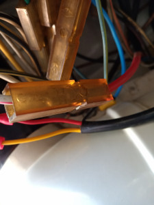

Das hier ist das Ende vom Kabel, oder?
Dort 0V
Gruß Magnus
Edith.: Nein. Nach den Farben und dem Querschnitt ist es 50.
Ich muss also jetzt auf die Suche nach 30 gehen.
Wo kommt den das raus....
Dort 0V
Gruß Magnus
