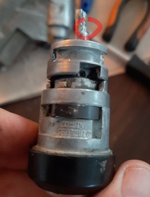

Danke nochmal an Thomas für die Hinweise hier. Leider bin ich mit der Methode ebenfalls nicht erfolgreich gewesen. Ich habe diese kleine Nase bis zur Hälfte abgefeilt. Leider ohne Erfolg. Ausgebaut bekomme ich Kontakt zwischen 30 und 50. Zündschalter eingebaut ins Schloss und nichts... tot. Keine Ahnung woran es liegt. Ich besorge mit heute gebrauchten Ersatz (Zündschloss). Mal sehen.
Mir ist noch ein kleiner Riss in dem "zapfen" aufgefallen. Vielleicht dreht er sich dadurch nicht weit genug.
Erik
Erik

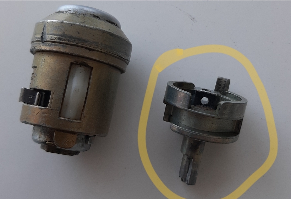

Alles Feilen hat nichts gebracht. Nur der Austausch des Drehzapfens führte zum gewünschten Ergebnis. Hat noch jemand so ein Teil über oder ein ganzes Zündschloss wo der Zylinder oder was auch immer Schrott ist aber der Zapfen noch intakt? Dann könnte ich das Schloss (links im Bild) wieder komplettieren und als Ersatz aufheben...
Zündende Grüße
Erik
