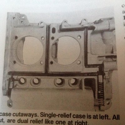

Emret2 hat geschrieben: 05.04.2020 17:14 Habe ich nen Schatten?
Das möchte ich nicht beurteilen wollen :D , aber möglicherweise hast Du den Ölkreislauf noch nicht verinnerlicht, um nicht barsch zu sagen, noch nicht kapiert. :?
Solange das Öl kalt ist, wird der rechte Kolben (hier das Beispiel am Motor mit 2 Kolben) herunter gedrückt und direkt in den unteren waagerechten Hauptkanal gegeben.
Das macht man deshalb, damit der Differenzduck am Ölkühler niedrig gehalten wird und dieser nicht platzen kann.
Ist das Öl warm genug, schließt das Ölüberdruckventil (gemeint ist wieder rechts) und der Hauptkanal wird nur noch über den Ölkühler bedient. :wink:
Der linke Kolben stellt das Öldruckregelventil dar, hier wird der Druck bei etwa 2,2 - 2,8 bar im Hauptkanal gehalten.
Soweit die Erklärung im Telegrammstil.
Bilder sagen jedoch mehr als Worte:

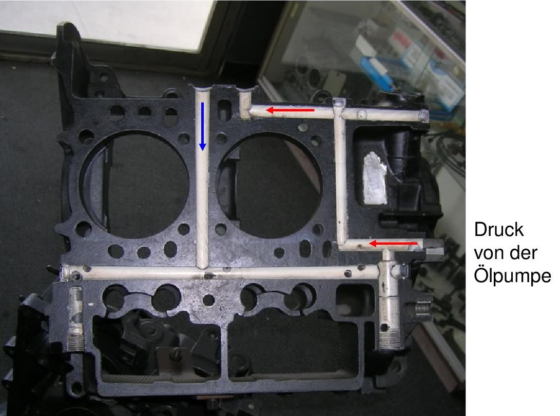

Hallo Emre,
Emret2 hat geschrieben: 05.04.2020 18:54 Also kann ich das als richtig verstehen, dass das, was ich als Fehler eingestuft habe so funktioniert?
… das funktioniert so!
Von recht, also hinten wird das Öl von der Pumpe gedrückt.
Vorn in Schwungscheibennähe sitzt das Öldruckregelventil.
Vielleicht hätte ich Pfeile einzeichnen sollen, habe das jetzt am Beispiel mit warmen Öl nachgeholt. :D
Beim Adapter sollte Dir jetzt klar werden, welcher Anschluss wohin gehört.
