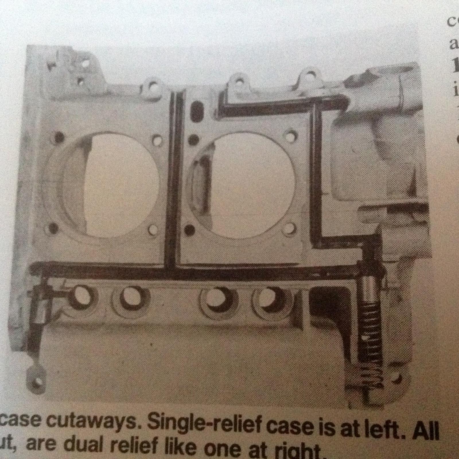

Hallo Emre,
, aber möglicherweise hast Du den Ölkreislauf noch nicht verinnerlicht, um nicht barsch zu sagen, noch nicht kapiert.
Solange das Öl kalt ist, wird der rechte Kolben (hier das Beispiel am Motor mit 2 Kolben) herunter gedrückt und direkt in den unteren waagerechten Hauptkanal gegeben.
Das macht man deshalb, damit der Differenzduck am Ölkühler niedrig gehalten wird und dieser nicht platzen kann.
Ist das Öl warm genug, schließt das Ölüberdruckventil (gemeint ist wieder rechts) und der Hauptkanal wird nur noch über den Ölkühler bedient.
Der linke Kolben stellt das Öldruckregelventil dar, hier wird der Druck bei etwa 2,2 - 2,8 bar im Hauptkanal gehalten.
Soweit die Erklärung im Telegrammstil.
Bilder sagen jedoch mehr als Worte:
Das möchte ich nicht beurteilen wollen

- Beiträge: 7739
Re: Hilfe bei Zusatzinstrumenten
Hallo Emre,
Von recht, also hinten wird das Öl von der Pumpe gedrückt.
Vorn in Schwungscheibennähe sitzt das Öldruckregelventil.
Vielleicht hätte ich Pfeile einzeichnen sollen, habe das jetzt am Beispiel mit warmen Öl nachgeholt.
Beim Adapter sollte Dir jetzt klar werden, welcher Anschluss wohin gehört.
… das funktioniert so!

Emret2
- Beiträge: 81
- Registriert: 16.12.2018 01:21
Hi Norbert und danke,
heute kam der neue Öldruckschalter von Werk34 und es lag wirklich daran. Nun geht die Anzeige. im kalten Zustand waren es bei 1000U 3.2 bar. Am Wochenende wird das mal im warmen Betrieb getestet.
