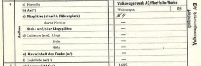

Im Brief steht bei mir Sonderkraftfahrzeug Wohnwagen als Aufbau.
