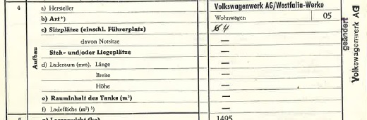

Im Brief steht bei mir Sonderkraftfahrzeug Wohnwagen als Aufbau.

Meiner ist unter Punkt 5 als Sonder-KFZ Wohnmobil S klassifiziert.
Wie gehe ich vor um auf PKW mit festen Wohneinbauten umzuschlüsseln?
Brauch ich da den TÜV oder geht das auf der Zulassungsstelle?
