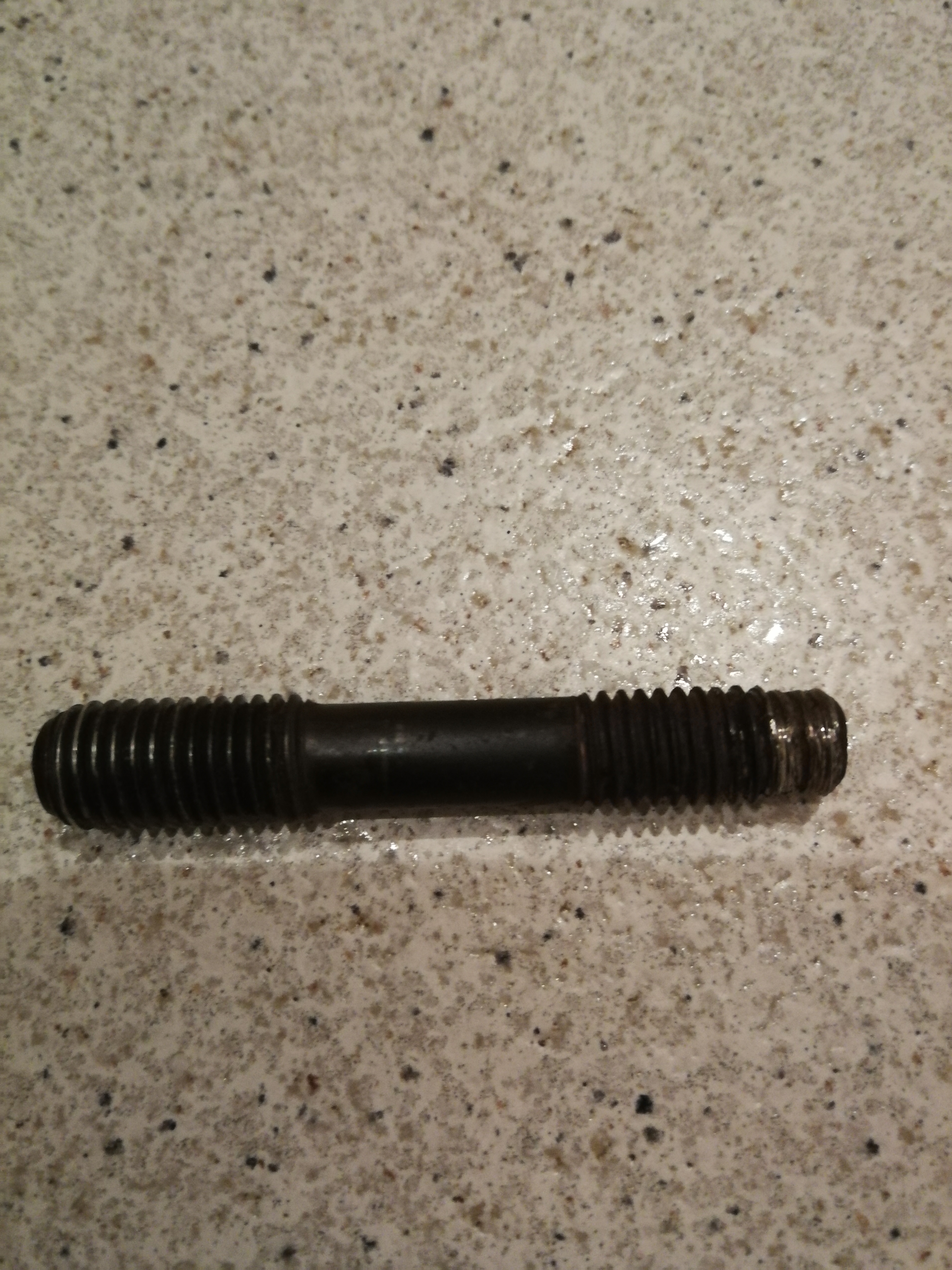

So, kleines Update von heute.
Der Vergaser war es nicht! Habe mich dann nochmal unter den Bus gemacht und den Wärmetauscher links nochmal abgebaut. Der mutmaßliche Übeltäter ist ein Stehbolzen von Zylinder 3. Das beschädigte Gewinde war mir beim letzten demontieren nicht aufgefallen
. War wohl schon zu dunkel unterm Bus. Jetzt heißt es neuen Stehbolzen organisieren und dann weiter schauen.
