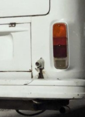

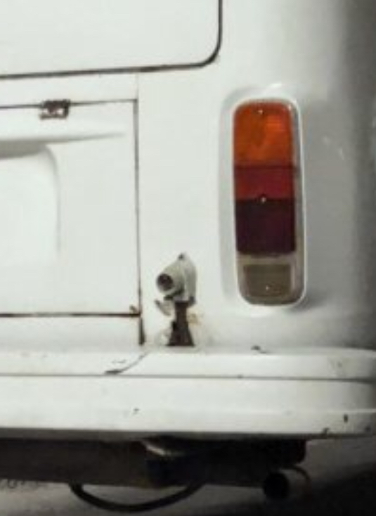

Ich würde auch ne lange CB-Funk-Antenne an der Stelle vermuten... und das Loch würd ich auch, wie das der Sidemarker, zuschweißen... :versteck:

Könnte das eine Steckdose für eine optionale Motorvorwärmung sein? Die waren in Schweden sehr verbreitet. Funktioniert wie ein Tauchsieder im Ölbad, meistens unten am Ölsiebdeckel montiert. Gab es auch in Kombination mit Batterieladegerät.
