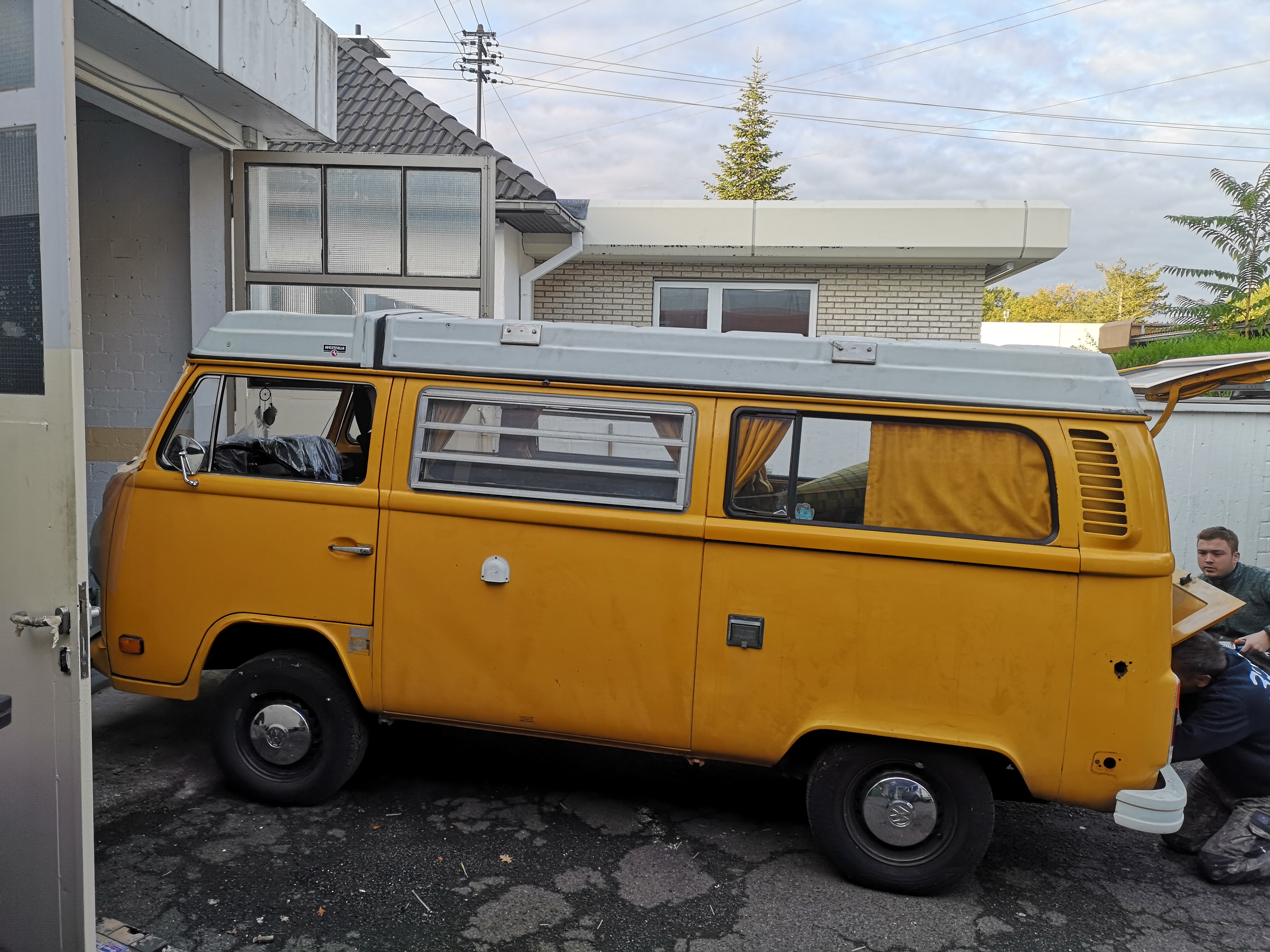

Hi ihr beiden tut mir leid für die ungenaue Ortsangabe.
Also es ist das hintere linke Eckblech.
Das Loch ist über den Seitenbegrenzungsleuchten. Ich hänge mal ein Foto des Busses an dann seht ihr es besser.
Danke schon mal!

mach mal ein Bild vom Kabel
Sollte eher aussehen wie eine Koaxkabel/Antennenkabel, nicht wie Lautsprecherkabel.
