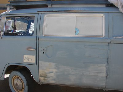

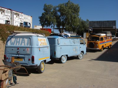

… was für ein geiles Bild, ich kann mich gar nicht daran satt sehen, was man da alles an Unstimmigkeiten findet und möchte es auch nicht aufzählen wollen.
… afrikanische Improvisationskunst?
- Beiträge: 2622
- IG T2 Mitgliedsnummer: 354
Re: CJ Motor springt nicht an
jau. Ist schon erstaunlich, was unsere Motoren im Ernstfall mitmachen. Und auf was man alles verzichten kann. Aber am schärfsten fand ich den Umbau der Schiebetür.
