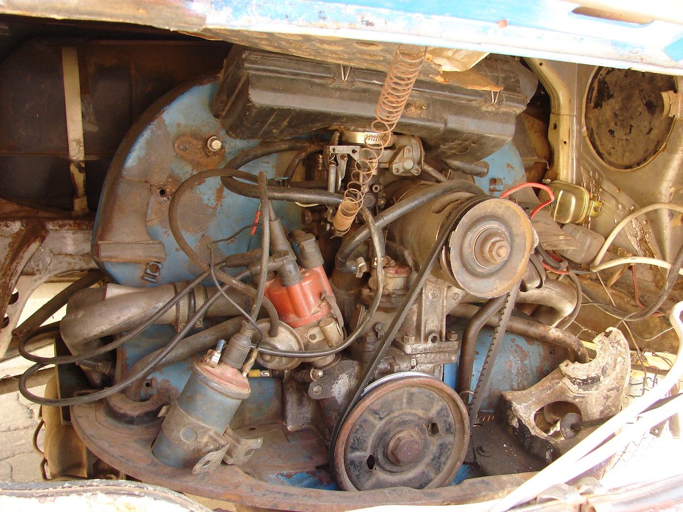

braucht die Zündspule nicht auch Masse ?
ulme*326
Bild Kontakt zum Stammtisch ·
Beiträge: 4316
Re: CJ Motor springt nicht an
nein
Die Zündspule bekommt ihre Masse über die Klemme 1 über den Zündkontakt bzw. über das Steuergerät.

bzw über die Zündkerze / Gehäuse bei der Sekundärspule 8)

Aha - Elektrik eben :mrgreen: - heisst aber auch daß wir sie künftig mit Kabelbindern festmachen können......
im Bild war sie ja auch lose.

ulme*326 hat geschrieben: 08.12.2020 23:30 heisst aber auch daß wir sie künftig mit Kabelbindern festmachen können.
Warum Kabelbinder? Was für eine Verschwendung. Genau dafür ist das Loch zu den Heizbirnen da.
Der Motor ist übrigens so, wie er da steht, intensiv gefahren worden. Mit zwei beladenen Anhängern.
Nein, nicht von mir.

… was für ein geiles Bild, ich kann mich gar nicht daran satt sehen, was man da alles an Unstimmigkeiten findet und möchte es auch nicht aufzählen wollen. :stupid:
… afrikanische Improvisationskunst?

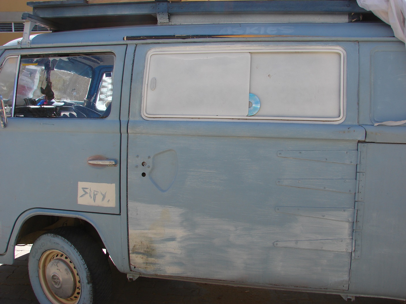

Aber am schärfsten fand ich den Umbau der Schiebetür.
