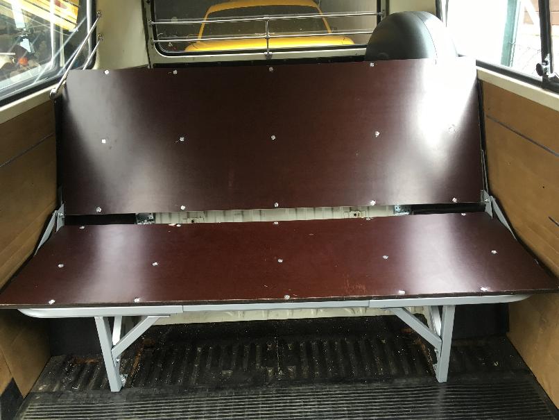

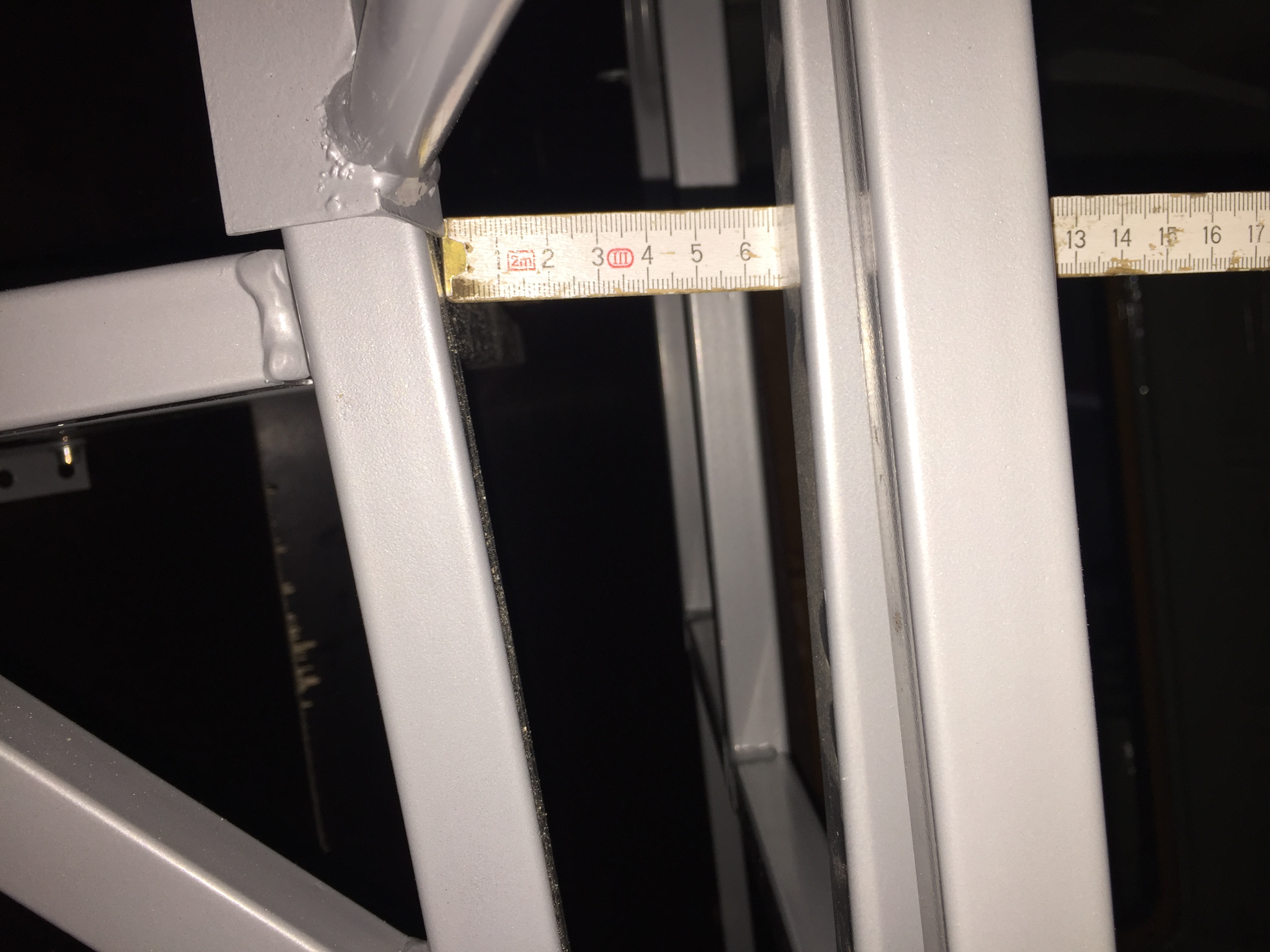

Ich hätte auch schon dran gedacht die Stützen zu verlängern. Schweißen ist für mich kein Problem.

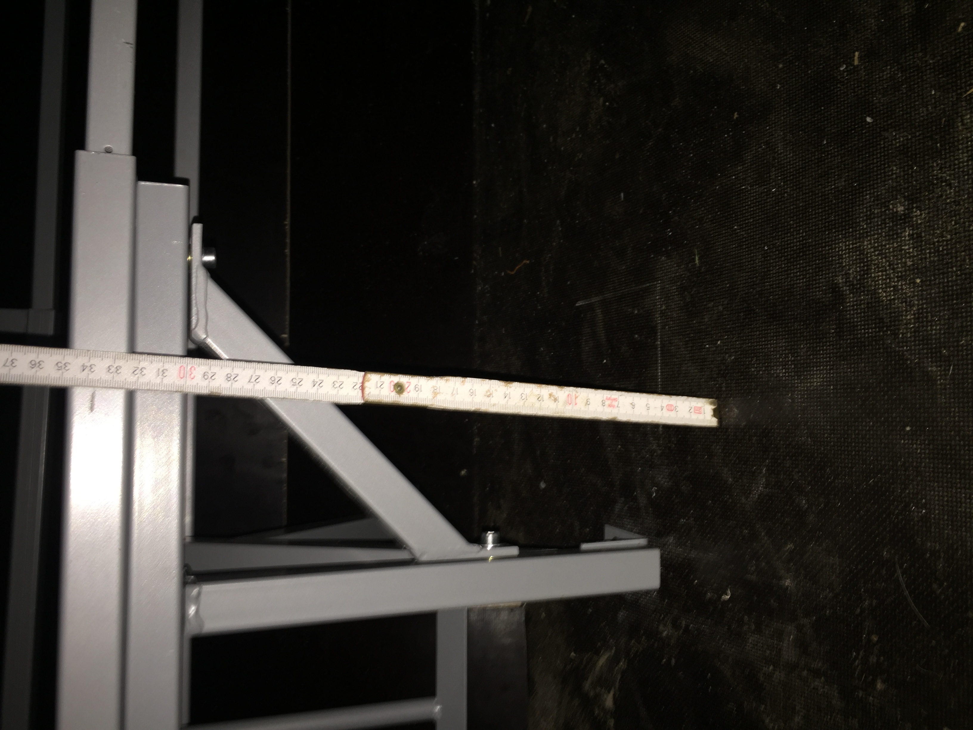

Die Sitzhöhe ohne Polster wäre bei mir:
35cm
Ich glaube ich muss noch etwas nach Hinten:

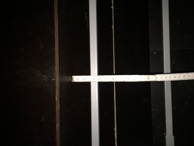

Der Abstand zwischen Ober- und Unterteil/ umgeklappt:
Das Problem bei Längeren Flachstähle an den Seiten ist,dass die Fläche beim umklappen in Fahrtrichtung und runter wandert...🤔

Ralle83 hat geschrieben: 14.12.2020 17:14 Das Problem bei Längeren Flachstähle an den Seiten ist,dass die Fläche beim umklappen in Fahrtrichtung und runter wandert...🤔

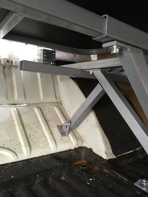

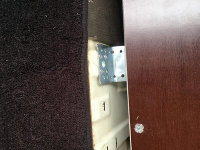

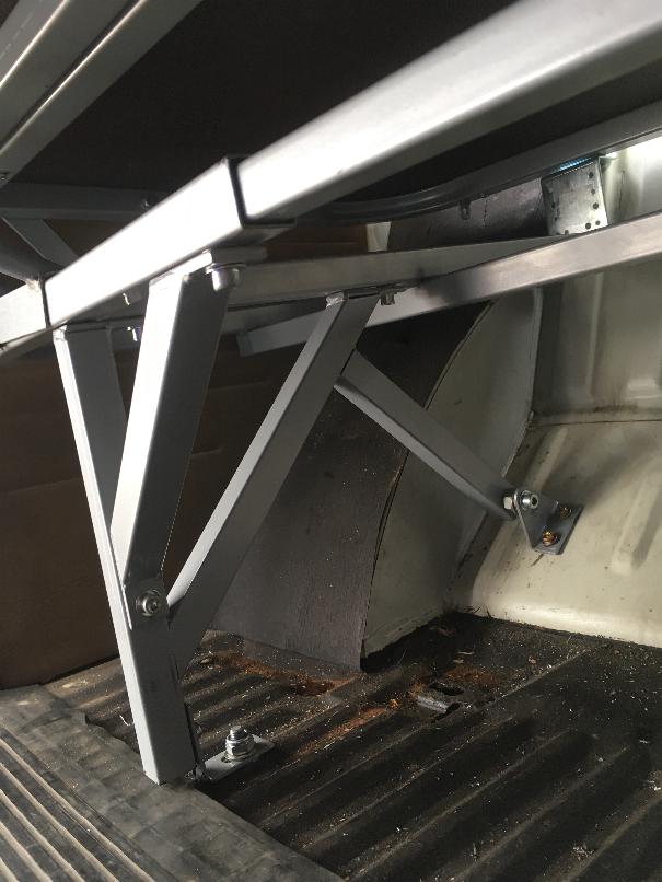

Naja, man kann die Flachstähle ja auch nicht einfach verlängern. Da muss man die Gesamtgeometrie beachten und entsprechende Längen ausrechnen. Sind ja quasi pro Seite zwei Teilkreise die zueinander passen müssen. U.U. muss auch der Knickpunkt der Bank dann neu berechnet und konstruiert werden ... :schlaumeier:

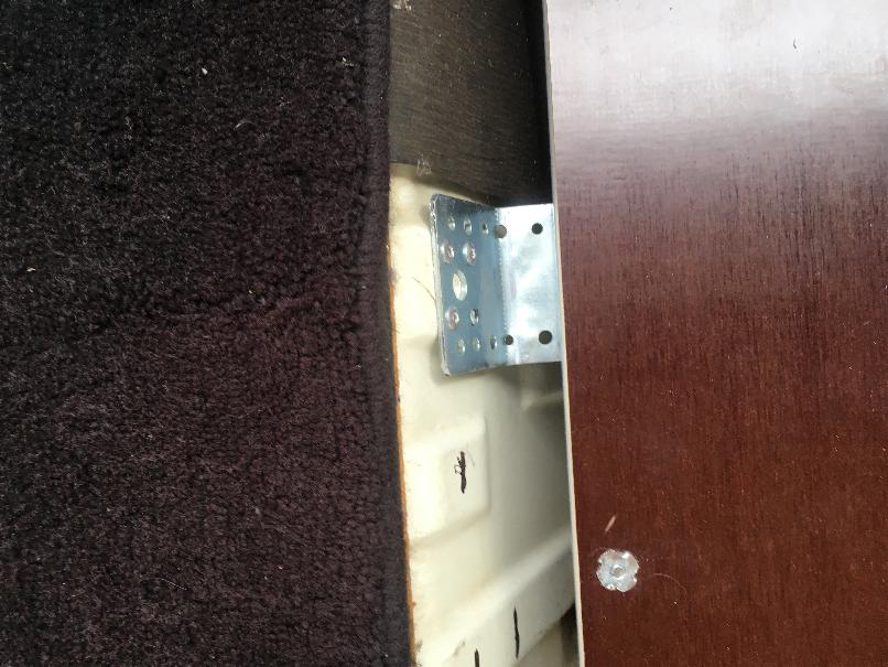

Ansonsten hier die versprochenen mir verbliebenen Bilder, leider hatte ich einen Teil schon gelöscht. Hoffe, es hilft Dir.
Bernd

Das sieht ja in etwa so aus, was ich gebaut habe. Dann bin ich ja auf dem richtigen Weg.
Vielen Dank
