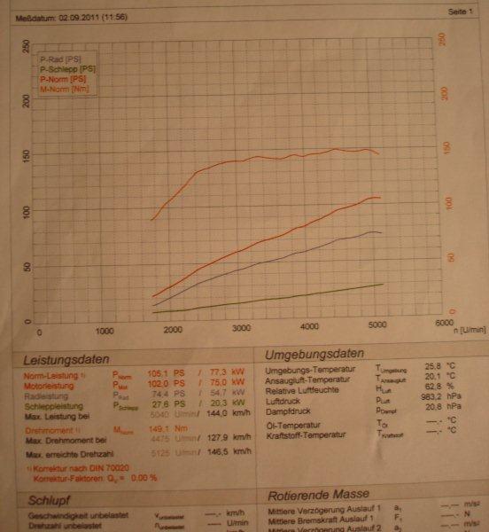

Ich habe nochmal über die Schleppleistung nachgedacht. 23,4kw
, das ist ein ganzer Käfer Motor. Entweder hast du ein Porsche G50 Getriebe verbaut, dann wäre das keine Seltenheit, - dein Antrieb hat massive Probleme oder der Korrekturfaktor ist falsch eingestellt um höhere Leistung zu suggerieren.
Kurzum. Da stimmt was nicht.

- Beiträge: 2215
Re: Kurvendiskussion am Typ4 Motor
Also wenn manhier die Kurven von Emanuel sieht traut man sich ja gar nicht mehr seine "Luschendiagramme" einzustellen
Mein Motor ist 2 Liter Typ4 mit Webcam 494, EV 44mm und AV 39mm, 40iger Weber und Vintagespeed Suerfliow
9:1 Verdichtung
Vergaser war bei der Messung noch nicht final abgestimmt sowie Unterdruckverstellung der Zündanlave immer noch nicht richtig funktioniert..
ich komm halt momentan zu nix..
so und jetzt find ich des dusselige Diagramm nicht..
ich werde es die Tage nachreichen..
jetzt hab ichs doch gefunden..
Die Köpfe würde ich nicht mehr verbauen, die versauen die Füllung im unteren Drehzahlbereich.. das hat man auch beim Fahren deutlich gemerkt. Mit meinem neuen Zentralluftfilter deutlich besser
9:1 Verdichtung

Hallo Emanuel, zu der Schleppleistung würden mich mehr Details interessieren.sham 69 hat geschrieben: ↑08.01.2021 16:06 Ich habe nochmal über die Schleppleistung nachgedacht. 23,4kw, das ist ein ganzer Käfer Motor. Entweder hast du ein Porsche G50 Getriebe verbaut, dann wäre das keine Seltenheit, - dein Antrieb hat massive Probleme oder der Korrekturfaktor ist falsch eingestellt um höhere Leistung zu suggerieren.
Ich fahre kein G50, nur ein 901 Getriebe
habe aber immerhin 21,3 KW Schleppleistung.
Verglichen mit Jochens Wert von 20,3KW ist das ja nicht übermäßig weit entfernt, von Themenstarter Marvin mit 23,4KW aber auch nicht, oder?
- Beiträge: 2215
ich hab doch auch das 901 Getriebe drin.schrauberger hat geschrieben: ↑08.01.2021 23:06 ch fahre kein G50, nur ein 901 Getriebe
Gruß Jochen

Wenn ich das hier alles so durch schaue, liege ich ja gar nicht schlecht mit meinem Motor.
. Also ich bin zufrieden
Auf den 200km mit roter Nummer ist er übrigens sehr gut gefahren. Ich habe nichts vermisst. Allerdings war das vor der Abstimmung und da lag subjektiv das Drehmoment deutlich früher an. Ich denke mal, dass da auch einiges für das Abgasverhalten geopfert wurde. Mit dem Motorkonzept bin ich sehr zufrieden und ich denke, dass der Auspuff ein Flaschenhals in meinem Konzept ist, da ja wie Thomas schon schrieb, das ganze immer ein Gesamtkonzept ist.
Vielen Dank nochmal und Grüße
Marvin
vielen Dank für die rege Beteiligung
Jochen und ich haben nen 2l Typ4 bei sehr ähnlichem Drehmomentverlauf. Auch im Vergleich mit den anderen sind die 150Nm für Aufwand / Ergenis nicht schlecht. Nur früher anliegen könnten siebullijochen hat geschrieben: ↑08.01.2021 21:00 Also wenn man hier die Kurven von Emanuel sieht, traut man sich ja gar nicht mehr seine "Luschendiagramme" einzustellen![]()
9:1 Verdichtung
Die Hinweise, dass im Auspuff noch viel Potential schlummert, häufen sich. Ich denke mal, ich fahre diese Saison den Bus erstmal ein wie er ist und nächstes Jahr schaue ich mich nach einem Auspuff um. Vielleicht kann ich mir ja 2 - 3 Modelle ausleihen und meinen Bus aufm Prüfstand stellen und mal Vergleichskurven generieren, welcher Auspuff was bringt.
Ich habe mich auch erst über die hohe Schleppleistung gewundert. Im direkten Vergleich zu Jochen und Ralph habe ich zwar den höchsten Wert, allerdings finde ich die 2kW mehr nicht wirklich besorgniserregend. Der Motor hatte ja zum Messzeitpunkt auch erst 200km gelaufen und bei mir sind hinten krachneue Radlager stramm eingepresst.schrauberger hat geschrieben: ↑08.01.2021 23:06 Ich fahre kein G50, nur ein 901 Getriebe
