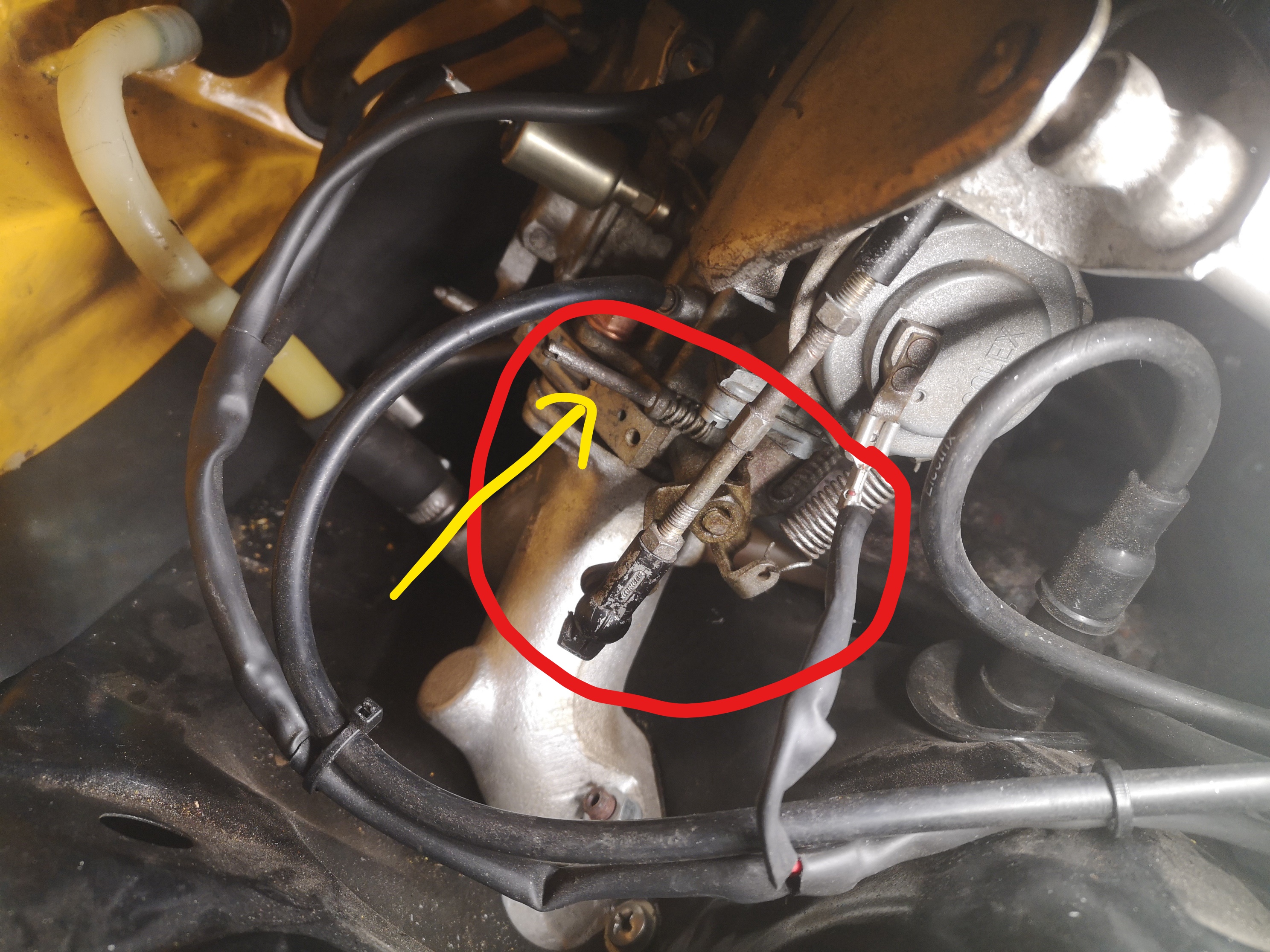

Mein Schrauber hat noch festgestellt, das irgendwas am Vergaser gebastelt wurde. Ich versuche das mal zu erklären anhand seiner Aussagen, ich selbst habe keine Ahnung davon. Die Schraube auf dem Foto (gelber Pfeil) ist wohl für die Einstellung des Standgas zuständig. Die lässt sich aber nicht soweit reindrehen, dass sie irgendwas berührt am Ende. Standgas wurde wohl woanders eingestellt, was man aber eigentlich nicht macht? Irgendwas wurde jedenfalls gefuscht laut seiner Aussage. Er meinte, mit einem neuen "Gestänge", also das was rot eingekreist ist, können man das wieder in den richtigen Zustand bringen?
Vielleicht kann ja jemand was dazu sagen. Also ob das jetzt so richtig ist oder ob irgendwas verändert werden sollte. Motor an sich lief / läuft gut, daher stellt sich mir die Frage.

Das lange Ding kannst Du rausnehmen.
Guck Mal hier. Da findest Du alle Informationen die Du oder deine Werkstatt benötigen.
viewtopic.php?t=27972
Gruß Andreas

Vielen Dank Andreas!Bus-Hoehle hat geschrieben: ↑23.01.2021 17:59 Das lange Ding kannst Du rausnehmen.
Gruß Andreas
Drucke ich aus und nehme das Montag mit in die Werkstatt.
Unterm Strich kann das also im jetzigen Zustand durchaus richtig sein bzw. ist richtig so?

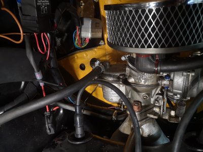

sind die beiden Nassluftfilter eingetragen? Wenn nicht solltest Du dich darum kümmern. Der Bulli fährt so erst einmal ohne Betriebserlaubnis.
Speziell eine Vollkasko macht dann gerne zicken.

Hallo Andreas,Bus-Hoehle hat geschrieben: ↑24.01.2021 00:14 Hallo Christian,
Gruß, Andreas
ist offenbar nichts eingetragen, war alles so beim Kauf. Unterlagen habe ich zumindest keine dazu gefunden und im Fahrzeugschein steht so nichts. Auf den Umstand hat mich die Werkstatt gestern auch aufmerksam gemacht.
Sind die denn überhaupt eintragungsfähig? Und wenn nein, was wäre eine legale und vernünftige Lösung?
Vielen Dank und Grüße
Christian

Hallo Christian,
die einfachste Lösung ist die Rückrüstung auf den Serienluftfilter. Dann gibt es auch wieder eine Ansaugluftvorwärmung.
Du kannst natürlich mal beim Sachverständigen vorsprechen und um eine Einzelabnahme fragen und die Dinger drauf lassen.
Was günstiger ist, ist eine andere Frage.
Du solltest allerdings beachten, dass durch die Sportluftfilter ggf. die Gemsichzusammensetzung verändert wird. Das solltest Du mal überprüfen lassen, wenn Du bei den Dingern bleiben willst.
Gruß, Andreas
