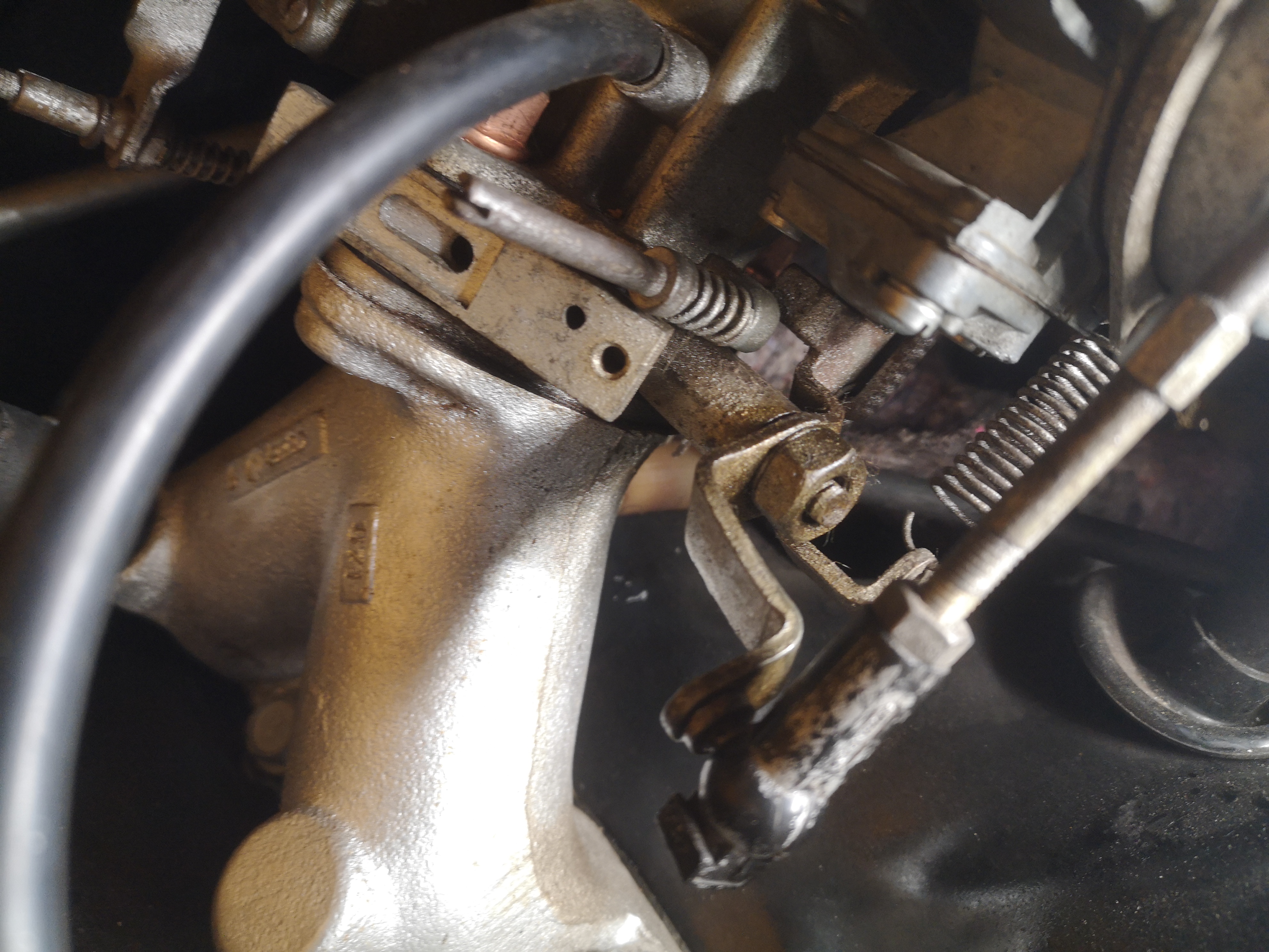

Mein Schrauber hat noch festgestellt, das irgendwas am Vergaser gebastelt wurde. Ich versuche das mal zu erklären anhand seiner Aussagen, ich selbst habe keine Ahnung davon. Die Schraube auf dem Foto (gelber Pfeil) ist wohl für die Einstellung des Standgas zuständig. Die lässt sich aber nicht soweit reindrehen, dass sie irgendwas berührt am Ende. Standgas wurde wohl woanders eingestellt, was man aber eigentlich nicht macht? Irgendwas wurde jedenfalls gefuscht laut seiner Aussage. Er meinte, mit einem neuen "Gestänge", also das was rot eingekreist ist, können man das wieder in den richtigen Zustand bringen?
Vielleicht kann ja jemand was dazu sagen. Also ob das jetzt so richtig ist oder ob irgendwas verändert werden sollte. Motor an sich lief / läuft gut, daher stellt sich mir die Frage.

Das lange Ding kannst Du rausnehmen.
Guck Mal hier. Da findest Du alle Informationen die Du oder deine Werkstatt benötigen.
viewtopic.php?t=27972

Vielen Dank Andreas!Bus-Hoehle hat geschrieben: ↑23.01.2021 17:59 Das lange Ding kannst Du rausnehmen.
Gruß Andreas
Drucke ich aus und nehme das Montag mit in die Werkstatt.
Unterm Strich kann das also im jetzigen Zustand durchaus richtig sein bzw. ist richtig so?
